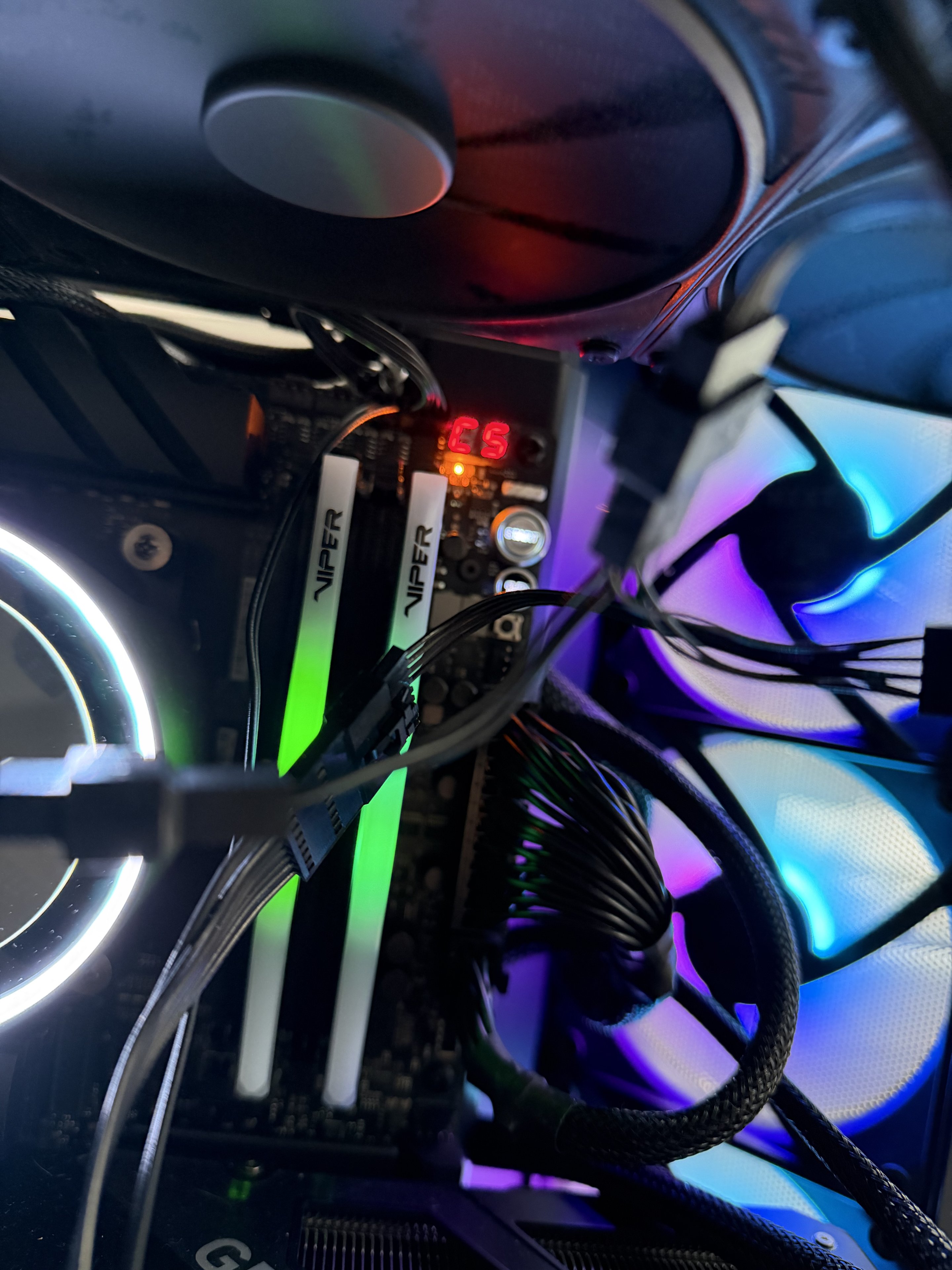

ich habe gestern einen neuen Gaming-PC zusammen gebaut und installiert. Bis gestern Abend lief alles super und seit heute Morgen startet der PC nicht mehr. Fehler C5. Ich habe beide Speicherriegel entfernt und nur mit einem getestet, damit startet das Bios ohne Fehlermeldung, egal ob in B2 oder A2. Das neueste BIOS ist installiert.Clear CMOS hat auch keine Besserung gebracht. Komischerweise hat bis gestern Abend alles super funktioniert.
MB: ASUS ROG Crosshair X870E
CPU: AMD Ryzen 9 9950X3D
Speicher: VYPER DDR5 2x 24 Gb
Grafik RTX 5090
Hat jemand von Euch noch einen Lösungsvorschlag?
Vielen Dank im voraus!

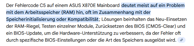

Sicher, dass es der Fehlercode C5 ist? Den gibt es nämlich bei dem Board gar nicht.
Nordwind2000 schrieb:
Leider halluziniert ... einen Fehlercode C5 gibt es gar nicht, siehe Tabelle:
https://rog.asus.com/de/motherboards/rog-crosshair/rog-crosshair-x870e-extreme/helpdesk_manual/

vielen Dank für Deine Hilfe, Kontakte sind sauber (neuer Computer, alle Teile neu) Alles richtig eingesteckt, der PC wurde nicht bewegt, MEinst Du mir Kühler den CPU Kühler? Netzteil Bequiet Darkpower 1000 W
Minimalaufbau ohne Grka habe ich schon getestet, sobald ich beide Riegel im Dualchannel betreibe, startet der PC nicht und zeigt die Fehlermeldung C5. Wenn ich sie einzeln betreibe funktioniert alles uns unter Windows läuft der PC auch hoher Belastung stabil. Ich teste gerade zwei andere DDR 5 Rambausteine, aber nur 4800er.

Hallo zusammen, vielen Dank für Eure Tipps! Die Speicherbausteine waren tatsächlich defekt und wurden von Mindfactory ohne Probleme getauscht. Jetzt funktioniert alles :)
