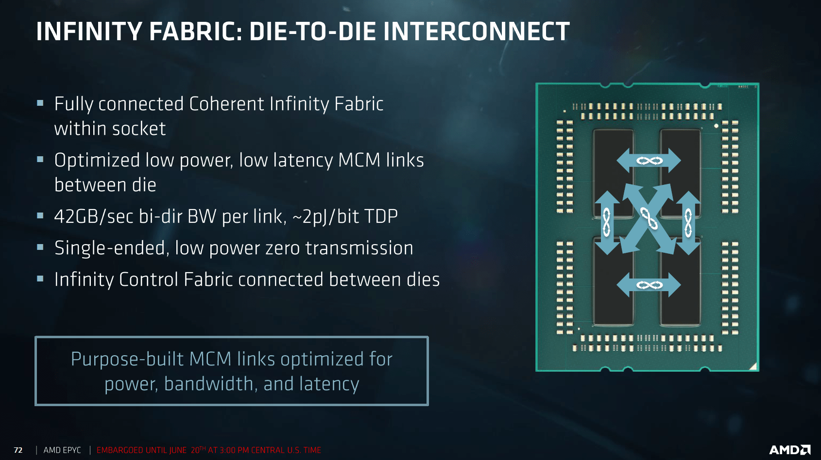

"Damit die volle I/O-Bestückung unabhängig von der Kernanzahl gewährleistet werden kann, müssen alle vier Dies immer aktiv sein."
Also hat Threadripper alles zu 50% weil auf dem MCM nicht 4 sondern 2 Zeppelin-Dies sind.
Die Zeppelin-Dies bestehen aus 2 mal 4 Kernen, den sogenannten CCX.
Das jetzt der Zwang der Gleichmäßigkeit der Kernabschaltung auch bis in die CCX gilt,
ist sehr wahrscheinlich weil dies auch bei RYZEN so ist.
Das macht es nötig, dass der 8-Kern EPYC in jedem der 4 x 2 CCX nur einen Kern aktiv hat. Die ganzen Interfaces, I/O und Infinity-Fabric treibt die TDP trozdem hoch, logisch.

Das dürfte ein klassischer Verschreiber sein und sollte heißen die Dies KLEINER und so die Yields besser sind.
Deshalb gehen sie ja auf ein MCM und nicht auf ein natives 32 Die.

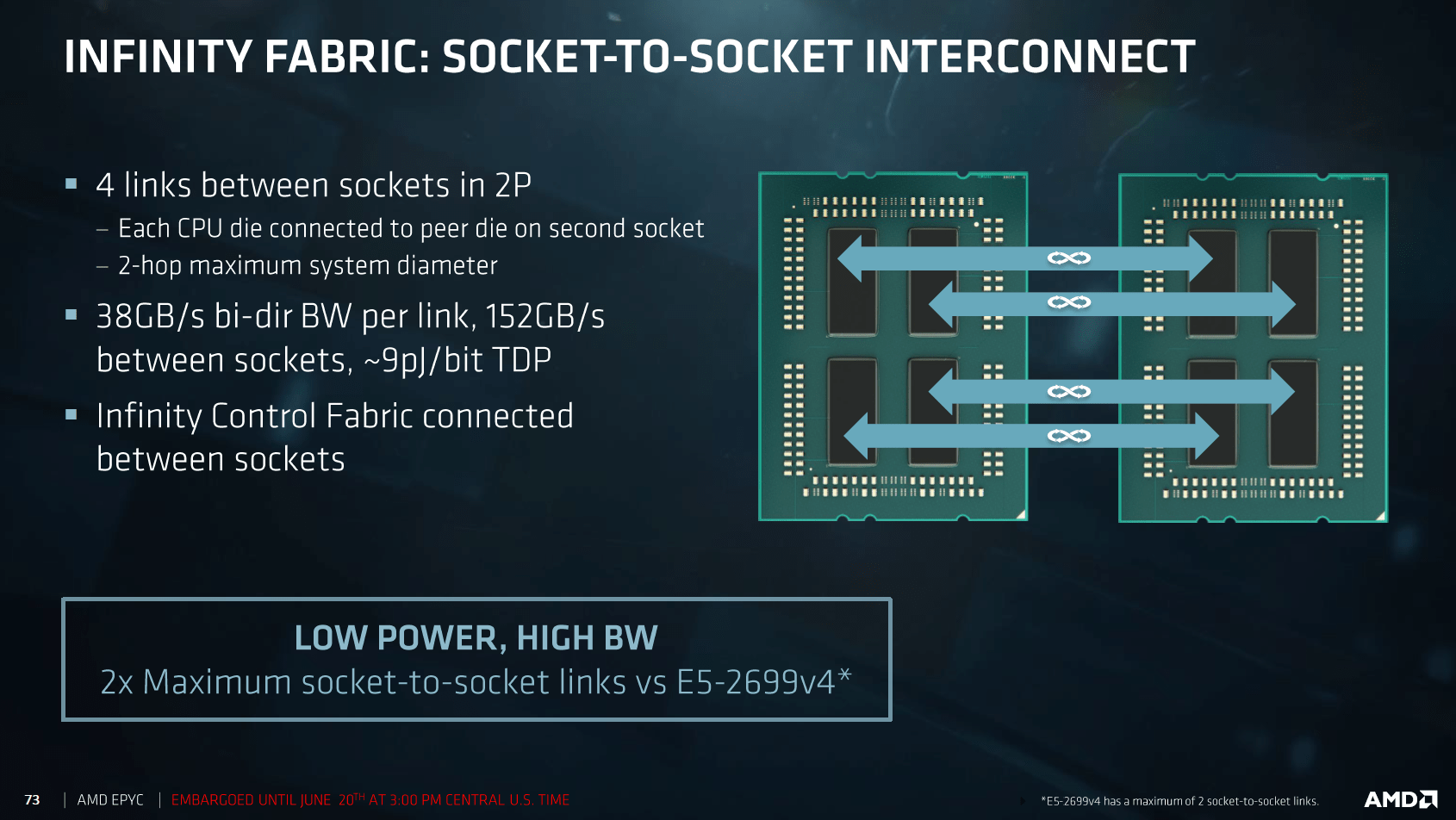

zu den niedrigen Taktraten : euch ist schon aufgefallen das der Epyc mit seinen 32 Kernen ebenfalls auf nem 180 Watt TDP Sockel sitzt ? Threadripper hat nur halb so viel Kerne , ergo dürfen die Taktraten höher sein , ebenso der Boost Epyc hat 128 Pci lanes , Threadripper 64
die Intel Konkurrenz 2699V4 hat nur 22 Kerne , trotzdem nur einen Base Takt von 2,2 GHZ der Boost geht da allerdings bis 3,6 , dafür nur 40 PCI Lanes

weil die einzelnen Dies größer und so die Yields besser sind, die Produktionspreise sinken und auch die Effizienz besser sein soll.
Wohl eher kleiner.

Nein , der 16 Kern Epyc ist defenitiv nicht baugleich mit Threadripper , das sollte eigentlich klar sein , im Gegesatz zu Intel beschneidet AMD die kleineren Chips nicht = auch der 16 Kern Epyc hat 128 Pci Lanes , Octachannel und bis zu 2 TB Ram Speicher
Alle Epyc-CPUs bieten dieselben Grund-Features wie 128 PCIe-Lanes
AMD betont bei der Präsentation deutlich, dass sämtliche Epyc-Prozessoren über dieselben Features verfügen werden. Darunter gehört ein Acht-Kanal-Speicherinterface, das mit maximal zwei Terabyte (pro CPU) DDR4-2666-Speicher bestückt werden kann. 128 PCIe-Lanes, ein integrierter Chipsatz (unter anderem bietet dieser 4 × USB 3.0), der auf dem Mainboard völlig entfällt, ein dediziertes Security-System und eine Sockel-Kompatibilität mit der nächsten Generation an Epyc-CPUs gehören dazu. Apropos Sockel: Alle Epyc-Prozessoren passen auf den SP3-Sockel, der mit satten 4.094 Kontaktflächen in LGA-Bauweise riesig ausfällt.
