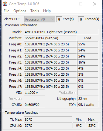

Seitdem ich eine R9 390 Nitro in meinem System verbaut habe, habe ich "starke" Schwankungen beim CPU Takt.
Meistens von 4415 - 4585 Mhz, übertaktet ist die CPU auf 4515 Mhz.
Was mir aber aufgefallen ist, dass wenn ich die CPU mit Prime95 auslaste (100%) sie ihren Takt also 4515 Mhz hält bzw nur geringe "normale" Schwankungen aufzeigt.
Meine Vermutung ist das es sich entweder um einen Auslesefehler handelt oder der Takt beim starten und beenden einer Anwendung (z.B Spiele) kurz stark ansteigt bzw. abfällt.
Ich wollte mal eure Meinung dazu hören.
