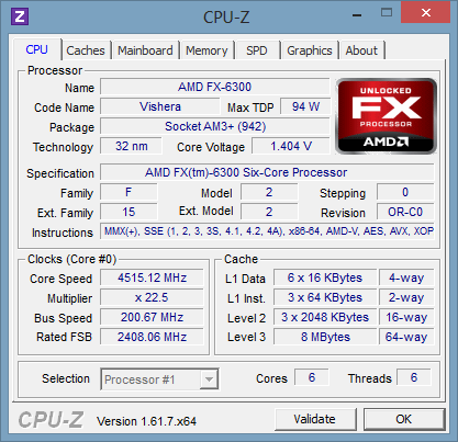

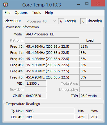

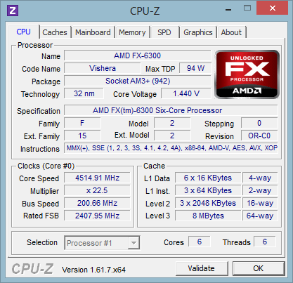

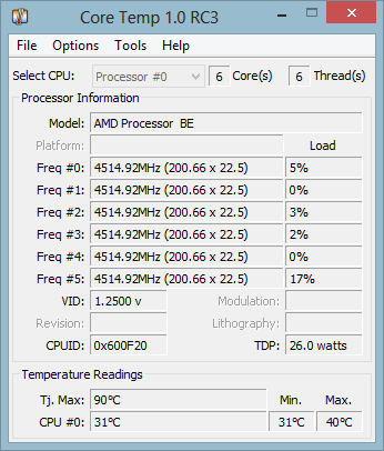

@imaginez.....
Ja von den Tempwerten entspricht das dem, wie es auch bei mir so ist. Allerdings finde ich den Vcore mit 1,44 Volt
bei Dir mit 4,5 GHz etwas hoch. Hier mal ein Screen von meinem FX 6300 und dessen Werte:
Vergrößerbarer Screen:
Im Normalbetrieb fahre ich den Cpu mit 4,42 GHz, da ich bei der Einstellung mit 1,368
Volt und Temps um die 36° sehr zufrieden bin.....
