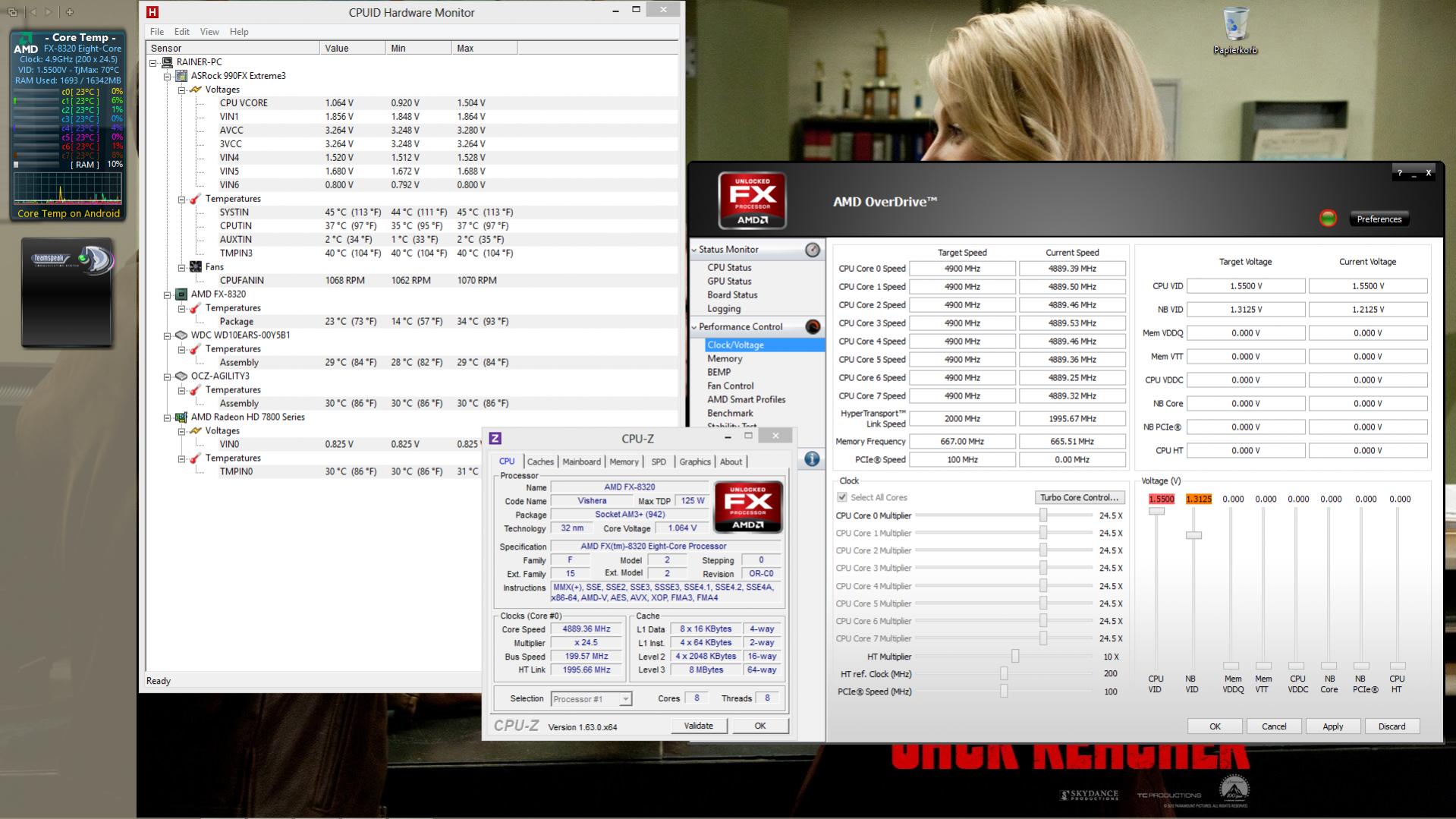

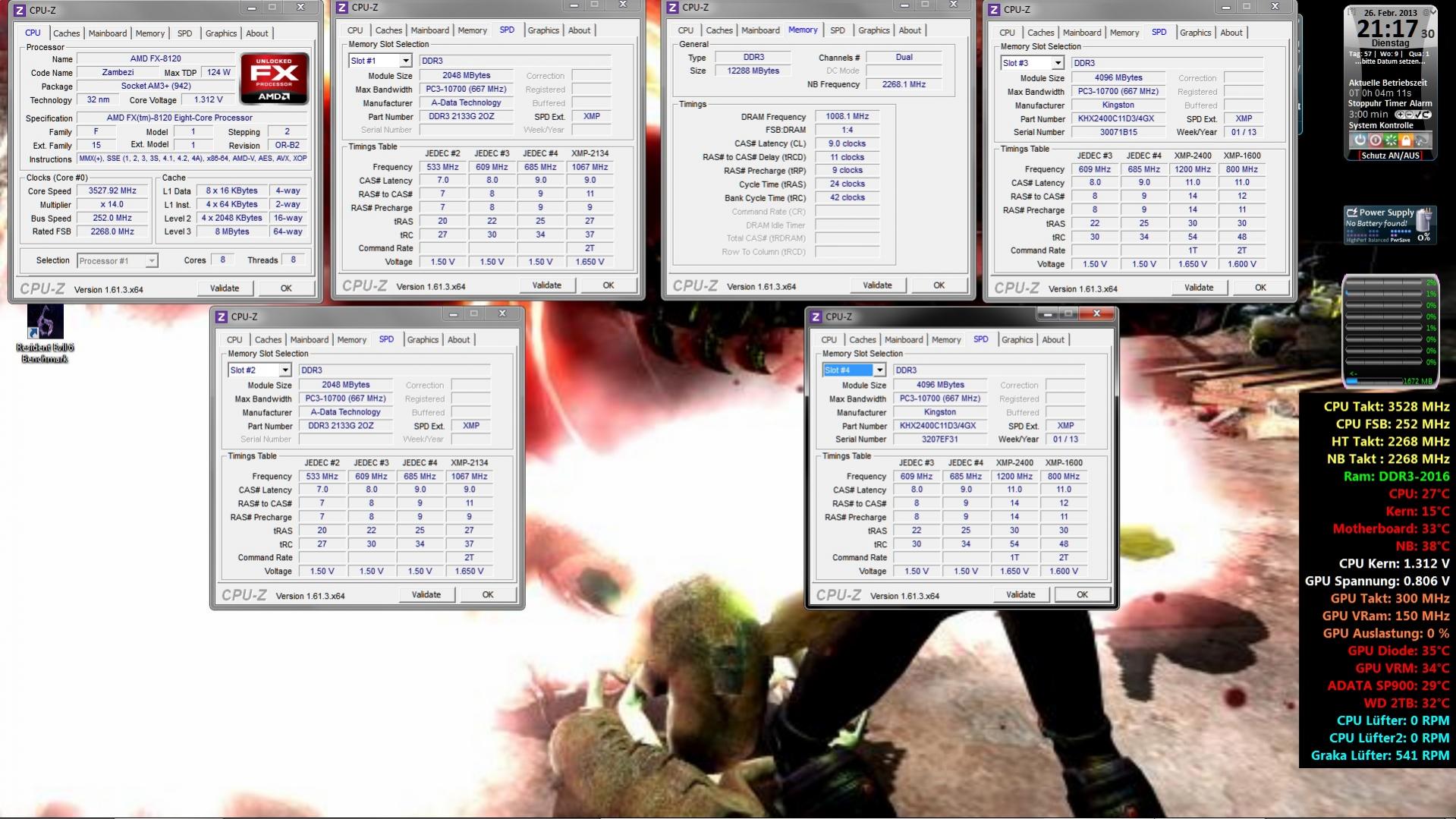

so ^^ hab es heute weiter gebracht ^^ 4,9ghz erreicht ^^
auf dem bild seht ihr meine aktuelle einstellung.
sobald ich weiter komme geb ich bescheid ^^

@R.G.
Dein System ist doch oben in dem Screen-shoot im IDLE, oder (vgl. #64)?
Falls ja, ist Deine Sytemtemperatur schon im IDLE bei 45° C, die TEMPIN3 bei 40°.
Wie sehen da die Temps unter prime95 blend-test aus, wenn alle Kerne benutzt werden?
Ich wäre an Deiner Stelle mit den dortigen Temperaturen vorsichtig.
Den Temperaturen gemäß muss sich eine um die Northbridge-Chip Temperatur handeln, die ander womöglich die VRMs.
Der N.B.-Chip sollte dauerhaft nicht über maximal 55° C betrieben werden, klar, kühler ist besser.

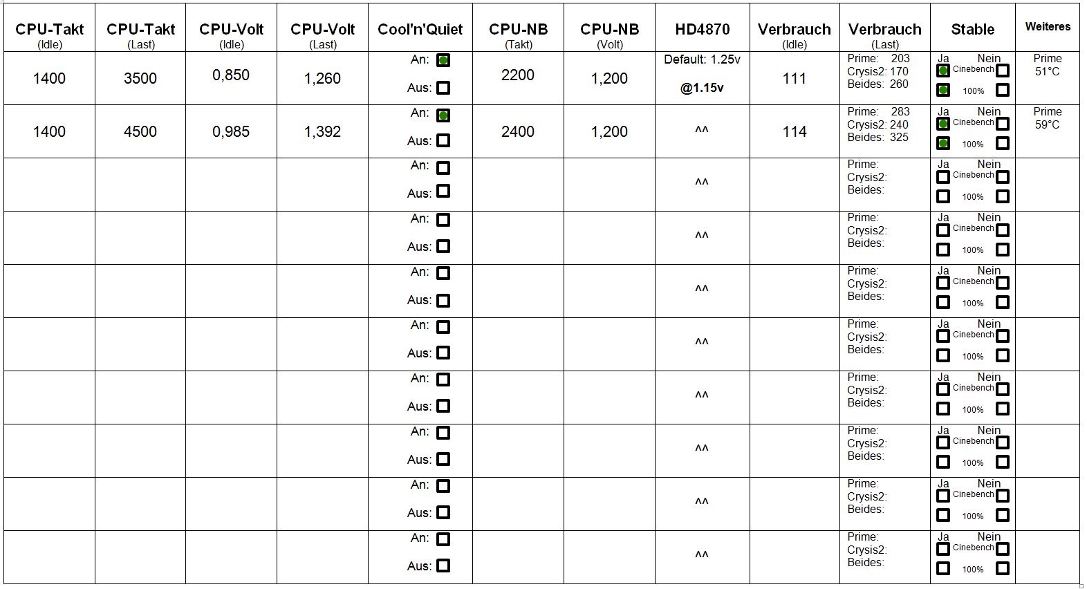

Ich kann Dir höchstens meine Werte mit dem 6300 @ 4.5 Ghz antun:D
Wenn jemand diese Tabelle im Office Format gebrauchen kann dann anschreiben ne?

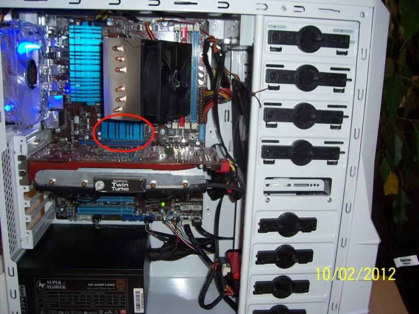

Hier siehst Du das Innere von meinem PC:
Und der NB Kühler hat keine Befestigung, ich denke der sitzt mit Wärmeleitkleber drauf.
Und den nehme ich erst dann ab wenn ich die Tage solchen gekauft habe. Der Kühler lässt sich auch leicht
bewegen und ein wenig drehen, ich denke neuen Wärmeleitkleber drauf sollte es schon tun.
​So bis gleich ich teste...
EDIT:
NB : 56°C
SB : 42°C
Spawas: 50°C
GPU-"Rücken": 56°C
Ich denke das die GPU was mit der NB Temp zu tun hat, beides nah beieinander.
Außerdem:
Vorne unten bläst ein 120er die Luft rein,
eventuell kommt da nicht viel auf dem Board an weil die GPU so lang ist!?
Nachtrag: Hatte nun das Case für 15min offen, NB Temp nun 65°C (Idle)
Denke das der 120er vorne dann doch was bringt sofern das Case zu ist.
richtig?

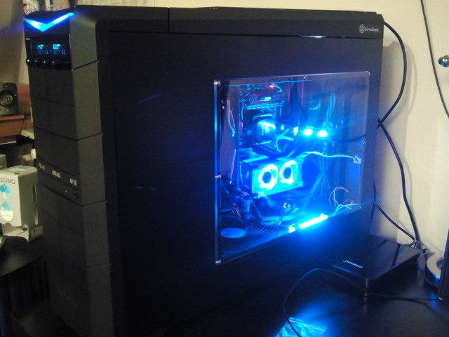

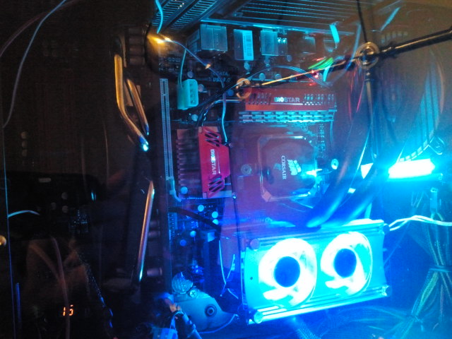

huhu ^^ da bin ich wieder ^^
hab das biostar TA990FXe gekauft und im neuen tower reingeschraubt ^^
werd jetzt mal overclocking starten und später dann die ergebnisse preisgeben ^^
hier die bilder von tower und board ^^
