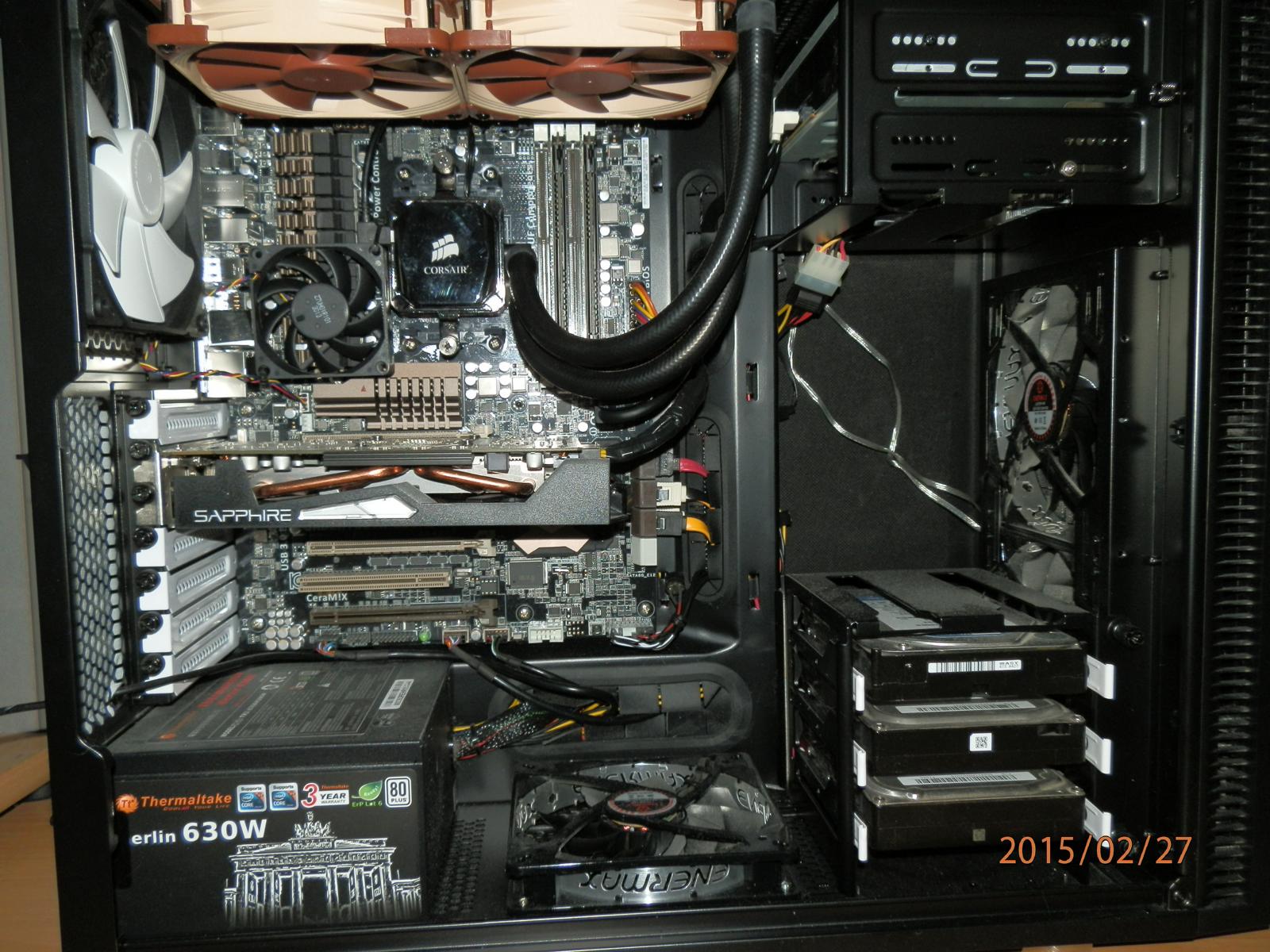

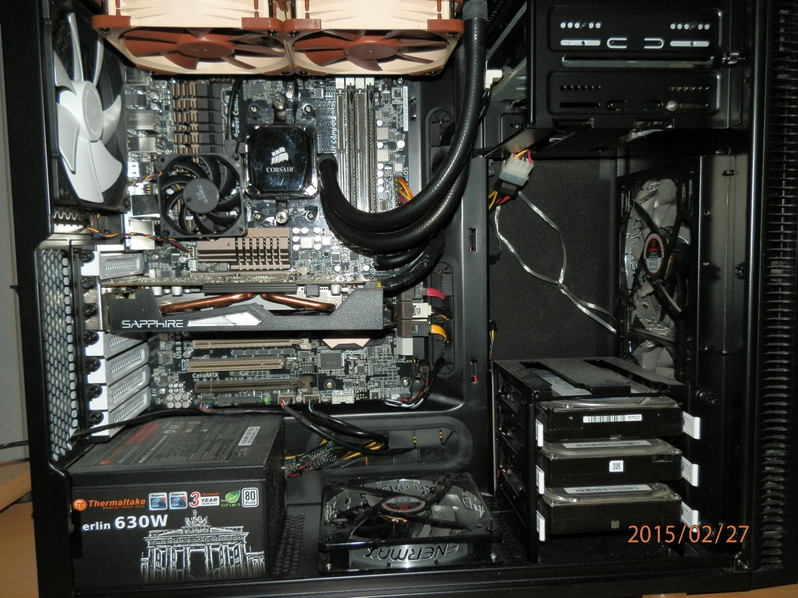

meine Spawas werden so gekühlt:
War beim Boxed ja übrig...... max. Temp. 45° .
Hab ja nun auch einen FX 8350. Geile Heizung das Teil ;)
