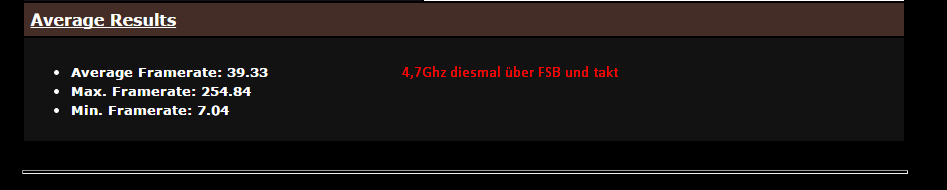

also ich hab jetzt nochmal 4,7ghz gemacht 1 mal only takt ein mal mit FSb
Warum sind die Average fps so niedrig? Dachte der FX wäre besser
Phenom II X6 @ 3,2GHz

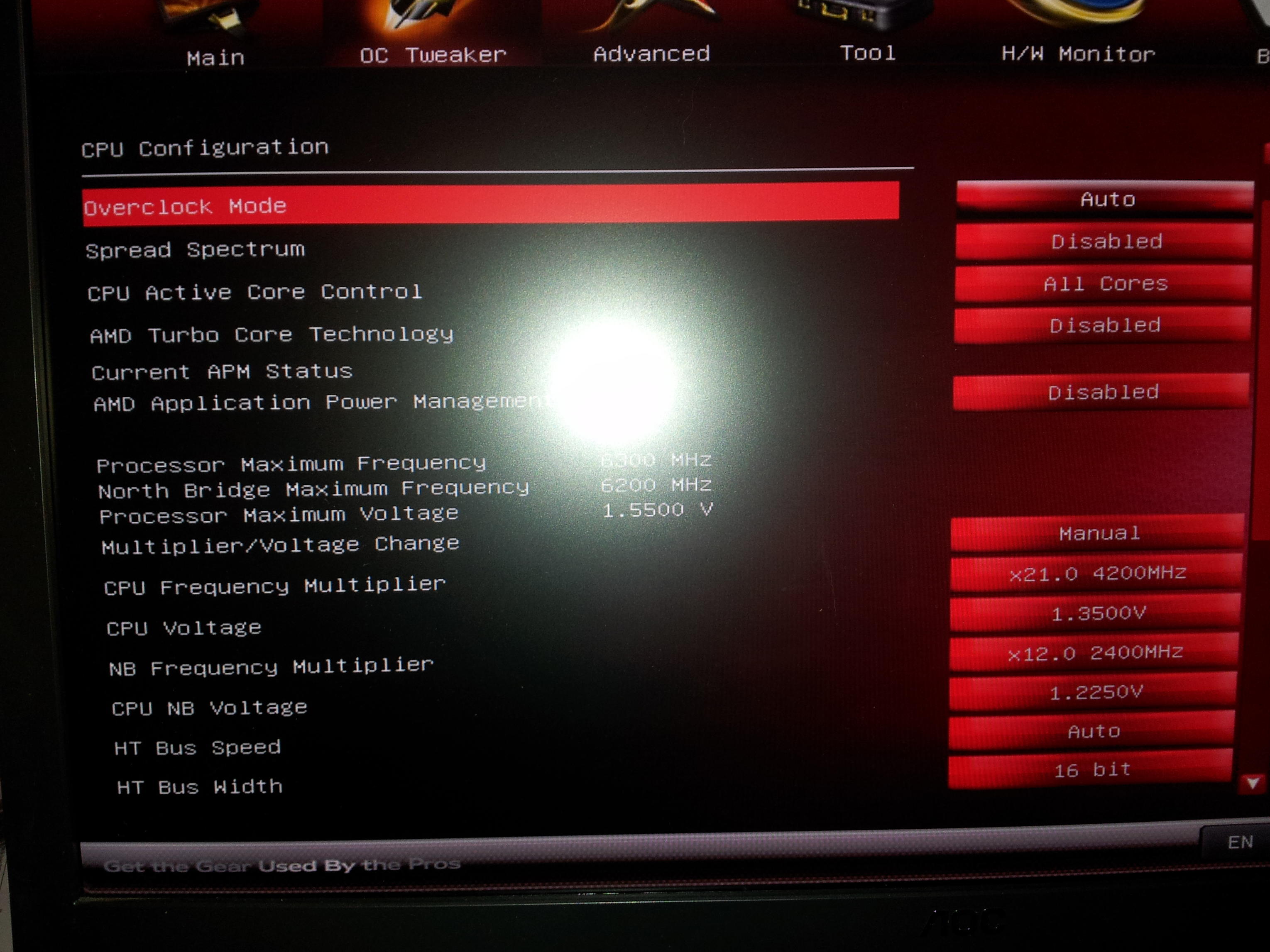

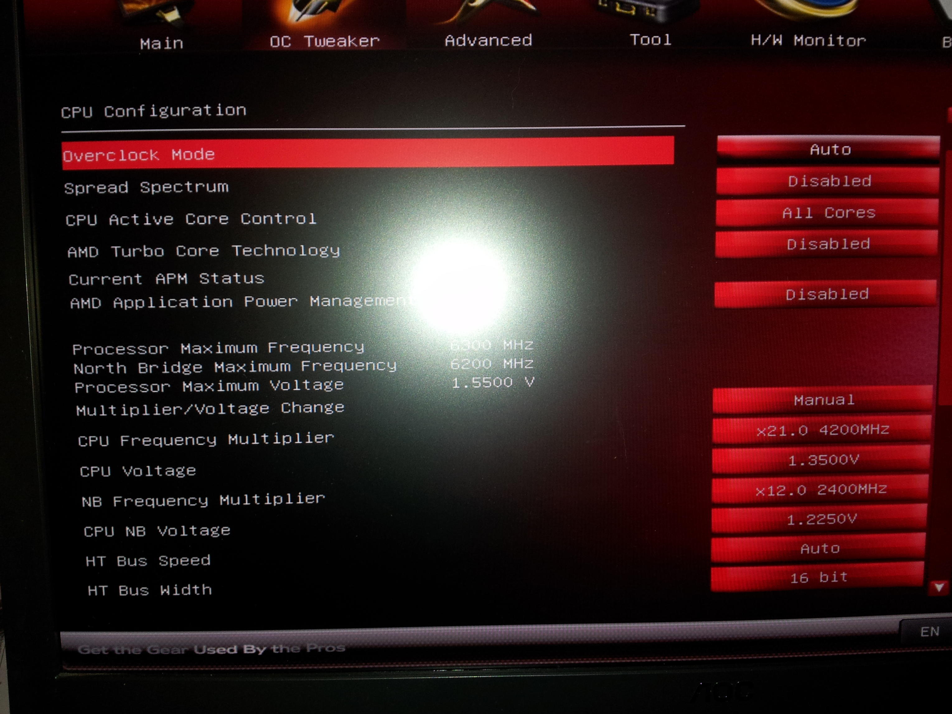

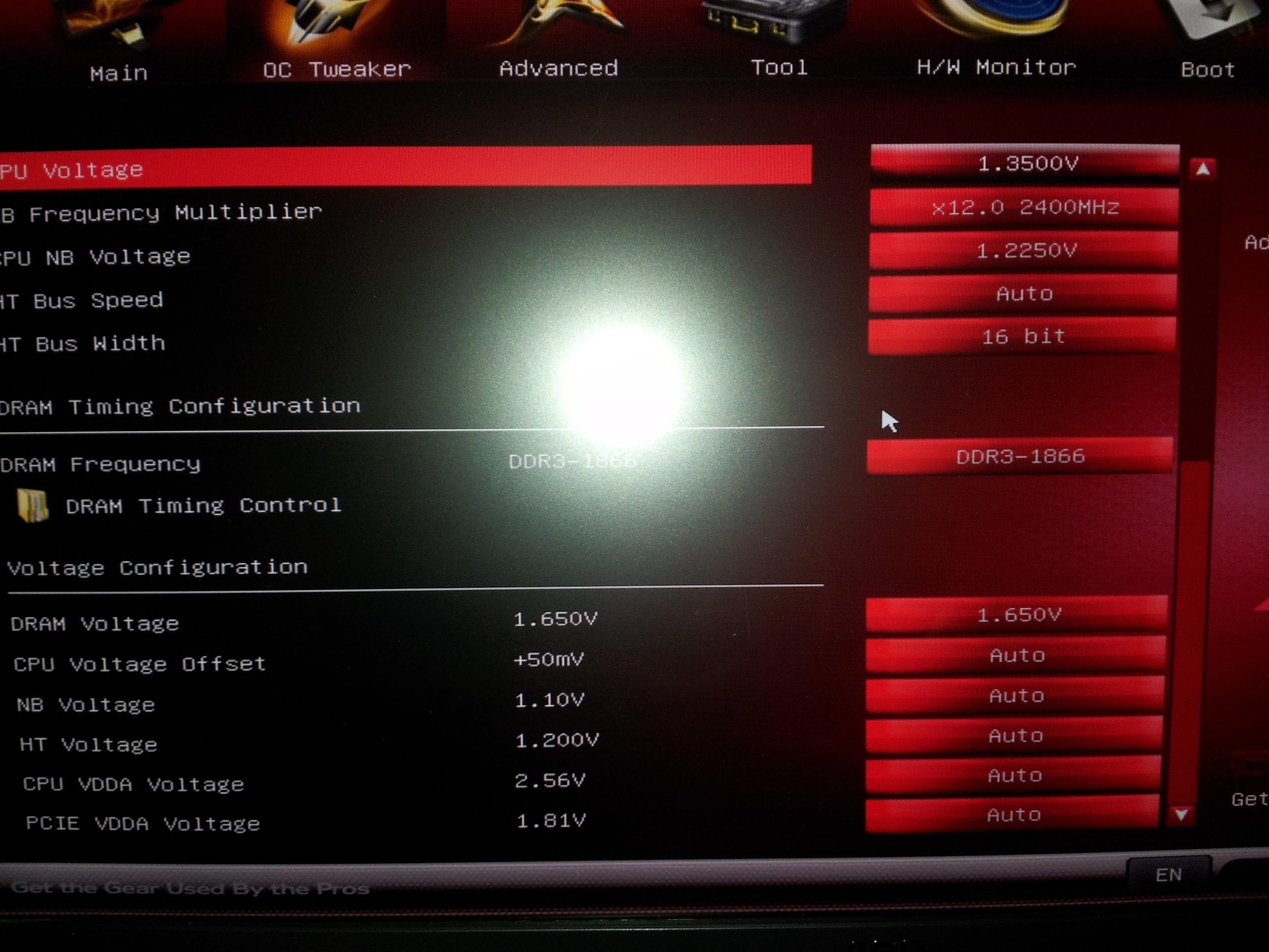

Also bei der CPU-Northbridge hatte ich ja nun gestern noch mal die Spannung erhöht auf 1.2125V - hat sich wieder aufgehangen, Evolve scheint das sehr schnell auszulösen ob es stabil ist oder nicht.
Soll ich da noch mal 0.0125 mehr saft drauf geben oder gibt es einen Punkt bei dem die CPU wieder mehr Spannung braucht?
2400CPUNB + 2400 HT Link funktionieren so schon mal gar nicht bei 1.2250V - da stockt der Sound dann vor sich her und der Windowsstart verlangsamt unmengen.
2400NB + 2200HT mit 1.2250V startet die Kiste extrem schnell, die Programme sind zügig geöffnet... - Sound stockt aber weiterhin schon im Intro.
Kann man daraus irgendetwas deuten? Mach ich was falsch? ^^
CPU-NB und HT auf selben Takt stellen. Also 2400/2400 - gib mehr Spannung auf die CPU-NB in deinem Fall.
Bis 1,400v ist alles oke :)
1,4500v geht auch noch, aber wäre mir schon zu hoch, für nur 2400 - wo es dann eher woanders klemmt, als dort.
2400/2600 machte bei mir " kleine " Problemchen. Synchron wars wech ;-)
Im Netz liest man häufig ja im Zusammenhang mit dem Phenom 2, man solle die 1.3V unangetastet lassen bzw. nicht überschreiten - hätte ich so auch gerne vor ^^.
Also ist das immer noch ein Problem der Spannungen? Mit 0.0125 mehr V auf die CPU ändert sich nichts, also hab ich das wieder auf 1.35V zurück gestellt so wie ich wusste, der Multi der CPU ist so stabil 24/7.
So schaut das gerade aus bzw. so sah es aus beim letzten Test.
Edit: Okay bei 1.2375V wird das stottern vom Sound schneller - ist das gut oder schlecht ? :freak: :D
Musste auch gerade feststellen, das wenn mein Galaxy S2 hinten am USB Port hängt, mein Monitor kein Signal mehr bekommt - wtf?
Edit2: Bei 1.25V hat das Intro nur noch ein mal ganz kurz den Sound ausgesetzt ganz gegen Ende, scheint also zu funktionieren - eine Stufe auf 1.2625 gehe ich noch, wenns dann nicht läuft lasse ich es bleiben - das ist mir dann doch zuviel des Guten.
Bin aber doch zuversichtlich gestimmt, dass es damit dann funktioniert und stabil ist.
Bei den FX kannst du bei CPU-NB auf bis 1.450v gehen. Alles darunter ist völlig in Ordnung, vorausgesetzt, die Temperaturen passen, das ist klar.
Die 1.450v sind von AMD selbst genannt, siehe hier s19.
Also bislang ist nichts abgestürzt und stottern tut auch nichts :) Top gut zu wissen das mit der Spannung, ich bin da etwas vorsichtig weil der PC eben noch 3 Jahre mind. arbeiten soll.

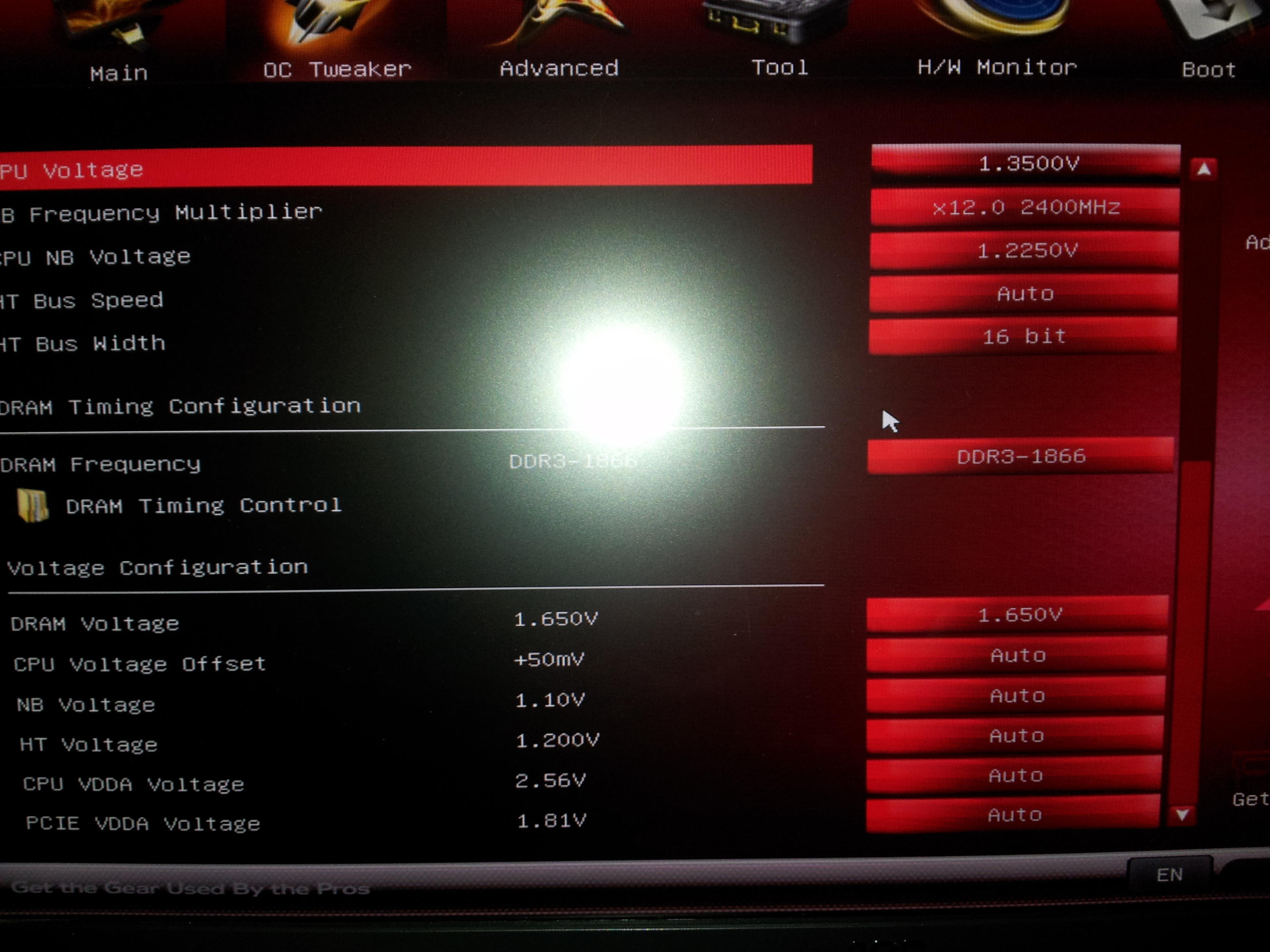

Btw. eine Frage hätte ich gerade, was genau ist denn CPU Voltage Offset? Das Mainboard steht dort auf Auto mit +50mV - kann ich das auf 0 stellen und falls ja ist dann die Stabilität noch vorhanden + gibt es dann ein wenig kühlere Temperaturen? ^^
Edit: Also wenn ich das jetzt irgendwie und irgendwo richtig verstanden habe, ist das für die Energiesparmodis wichtig oder?

Von der Standardspannung der CPU gesehen ( die wird dir ja angezeigt ) bewirkt ein Positiver Wert (+) um genau den Wert, den du einstellst. Bei (-) Negativ, nach unten, wie eingestellt.
Da die Standardspannung der CPU nicht konstant ist, also sich marginal stets ändert, dass ist eben mit Offset ein kleines Hindernis.
Sobald deine CPU in den Idle geht, senkt sich ja der Takt, als auch die Spannung. Gleiche auch, wenn diese gefordert wird, steigt der Takt und die Spannung.
Würdest du nun den Offset (-) verwenden, so sinkt im Lastbereich diese Spannung, um den eingestellten Wert.
Bei Positiv müsstest du jede einzelne Stufe, die dir das Board bietet, einzeln durchtesten, ob das Stabil läuft. Wenn nicht > neustarten > erhöhen > Booten > Testen usw... das dauert unter Umständen etwas.
Wenn man das ganze so durchzieht, hat man wenige Watt eingespart, aber auch, gerade wenn man ganz hoch will, doch einige 3-5°c. Am einfachsten ist es, mit Manueller Eingabe. Hat meistens mehr Spannung als nötig, aber dafür auch Stabil und nicht so nervig beim ausloten.

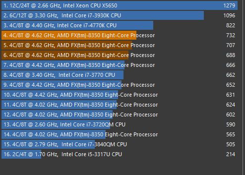

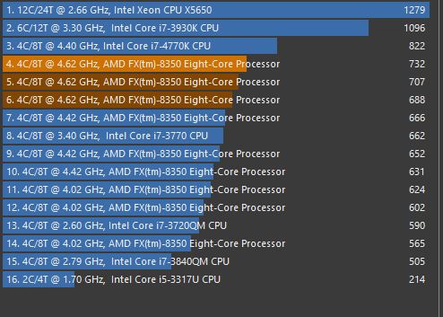

Screenshot hab ich hier auf CB noch gespeichert:
Mit Cinebench merkst du sehr sehr gut, ob die Spannung für die CPU-NB ausreicht, oder bereits anfängt zu bremsen und die CPU Voltage zu gering ist.
Anhand der Werte sieht man das sofort. Bei den unteren Werten mit 4Ghz waren nur die Spannungen die nachvollziehbar bessere Werte lieferten. Bei allen lief es aber stable, da stürzte nichts ab, egal wie lang man zockte oder HyperPi durch rattern lies.

Danke für die Infos :) - was, sofern ich mich nicht irre zu wenig Saft bekommt ist wohl die CPU NB sobald die Energiesparmodi an sind. Wie zuvor auch mit zuwenig Spannung ohne Energiesparmodi setzt der Sound immer kurzweilig aus alle xyz Sekunden.
Also gehe ich davon aus, dass die CPU NB dann zu wenig Saft bekommt - Energiesparmodis mit reinen 4200 MHz auf den Kernen läuft ohne einen Muckser. Daran dürfts dann wohl nicht liegen.
Was müsste ich da jetzt ungefair so pi mal Daumen tun in dem Fall? Sprich CPU NB Voltage Offset + - ?
Sodass du auf 1,300v kommst ^^ - mach aber lieber Manuell auf 1,300v und wenn du magst, gehste mit (-) Offset die kleinen Schritte austesten.
Deine wird wohl 1,300v brauchen und für 2,6Ghz 1,400-1,450v

Ich halte mich gerade mal an deinen Vorschlag mit Cinebench - werde hier mal nach und nach die Ergebnisse reineditieren..
1. 1.2625V = 674
2. 1.2750V = 671
Ok und nun? ^^
Dann ist ok. Sound-Probleme noch da?

Hab auch noch mal ganz genau geguckt, ich habe gar kein CPUNB Voltage Offset :/
Du hast ja auch Manuell Mode Aktiv.
Es geht entweder nur Manuell oder Offset. Betrifft CPU und CPU-NB gleichermaßen.
Mach Manuell alles. Und gehe dann schritt für schritt mit der Spannung runter, bis es instabil wird und schaust mit Cinebench halt nach... dann siehste auch, ab wann die Leistung einbricht, weil zu wenig, es aber dennoch Stable ist.

Der reine Kerntakt war ja echt easy, aber die Northbridge hat mir dann doch echt schon Kopfzerbrechen bereitet ^^. Die Northbridge wird bei 1.250V instabil, extrem an der Grenze - aber ich gucke da vorsichtshalber vllt noch mal drüber mit 1.250V, falls die Energiesparmodis Schuld an der Stabilität waren und ich diese nicht ausgeschaltet hatte vorher (bin mir da nicht mehr sicher ob die an oder aus waren ~.~)
Knall direkt 1.300v rauf. Das macht absolut gar nix.. wenns damit Stabil läuft, dann gehste schritt für schritt mit der Spannung runter bis es nicht mehr fluppt, dann machst du diesen schritt wieder rückgängig, fertig.
Das einzige, was sich bei 1.300v ändert, sind 1-3°c mehr das wars.
