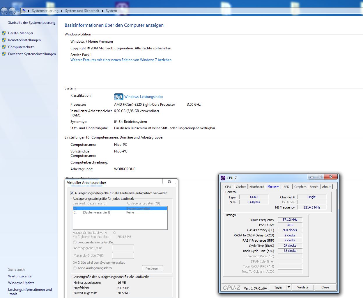

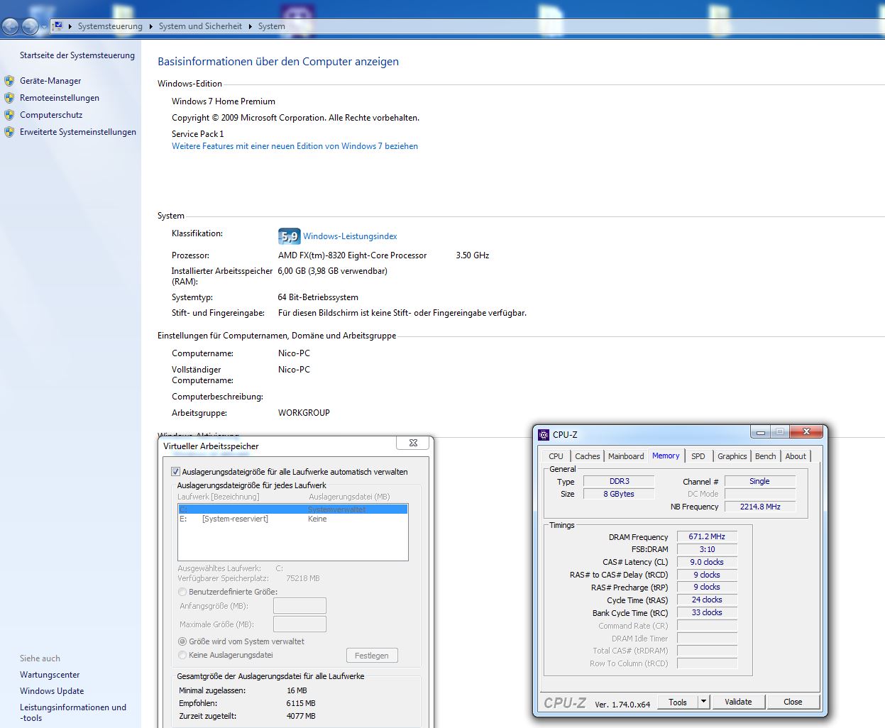

Bevor ich den AMD FX 4100 auf einen AMD FX 8320 nachgerüstet habe, erkannte mein PC noch die vollen 8 GB Arbeitsspeicher, nun nach dem aufrüsten erkennt mein PC nicht mehr genug DDR Speicher, habe 2x 4GB Riegel von Kingston. Mir wird momentan mit dem neuen Prozessor nur 6 Gb (3,98 GB verwendbar) angezeigt, siehe Screen. Die Riegel sind im Dualslot verbaut, baue ich sie nicht im Dual, werden auch 8 GB angezeigt und sind verwendbar. Es werden egal in wie ich die Riegel gesteckt habe, beide Riegel erkannt.
Ich habe mir CPUZ runtergeladen, dort steht bei Memory zwar 8 GBytes, allerdings im Singlechannel, es wird aber nicht komplett alles angenommen. Baue ich sie in 2 Slots direkt nebeneinander, wird bei CPUZ und bei Windows komplett 8 GB angezeigt, allerdings dann nicht mehr im DUALmodus.

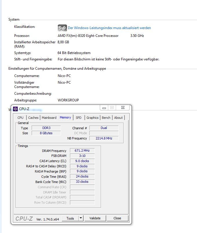

Also man mag es nicht für möglich halten...Stundenlange Suche, ein Umtausch des CPUs, Verzweiflungstränen...quasi alles umsonst! xD

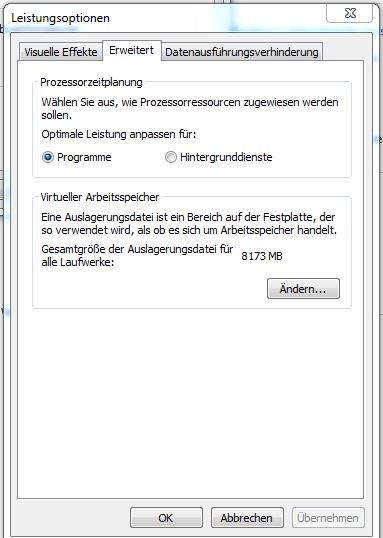

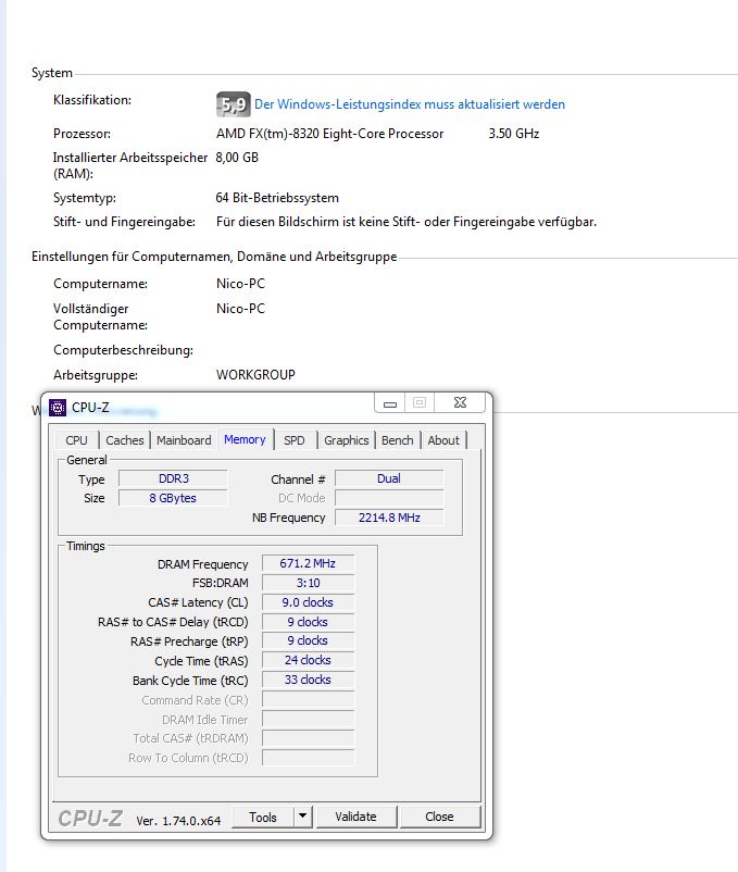

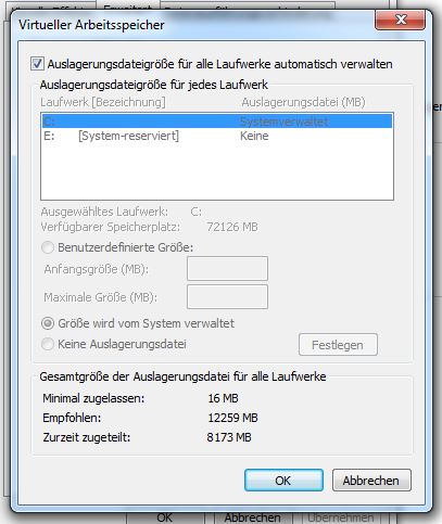

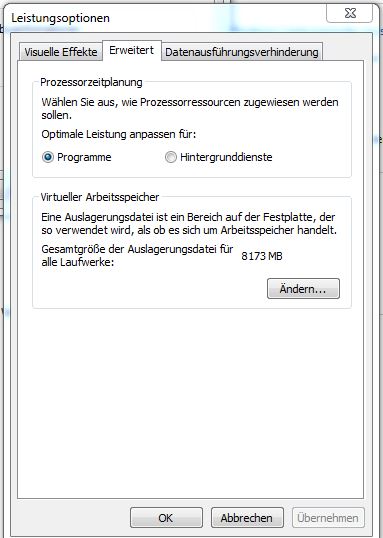

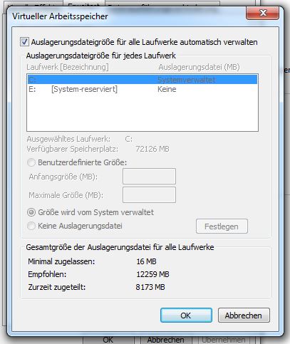

Der Clear CMOS hat funktioniert....^^ Wieso habe ich da nicht gleich dran gedacht?!Unbenannt2222.JPG
Auch im Bios wird alles angezeigt wie es soll =)
Kann ich die empfohlenen Auslagerungsdatein auf den empfohlenen Stand bringen oder sollte ich den auf 8000 belassen?
Nur mal zum Verständnis. Die Auslagerungsdatei hat damit nichts zu tun, weil du uns hier 2 Screenshots der Auslagerungsdatei zeigst.
Wichtig ist das was unter Systemsteuerung - System gezeigt wird. Da sollten die vollen 8GB auch verwendbar sein.
