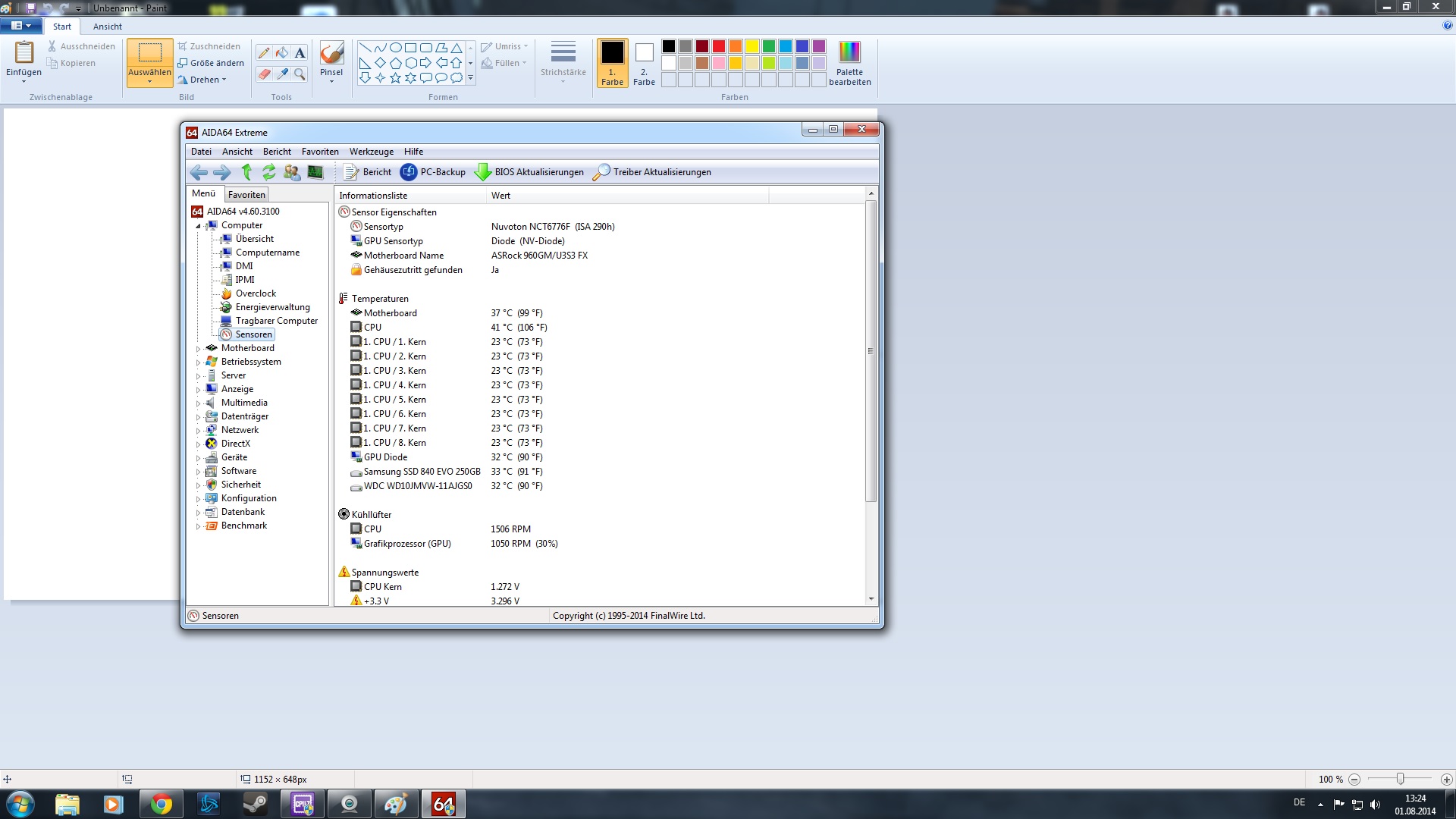

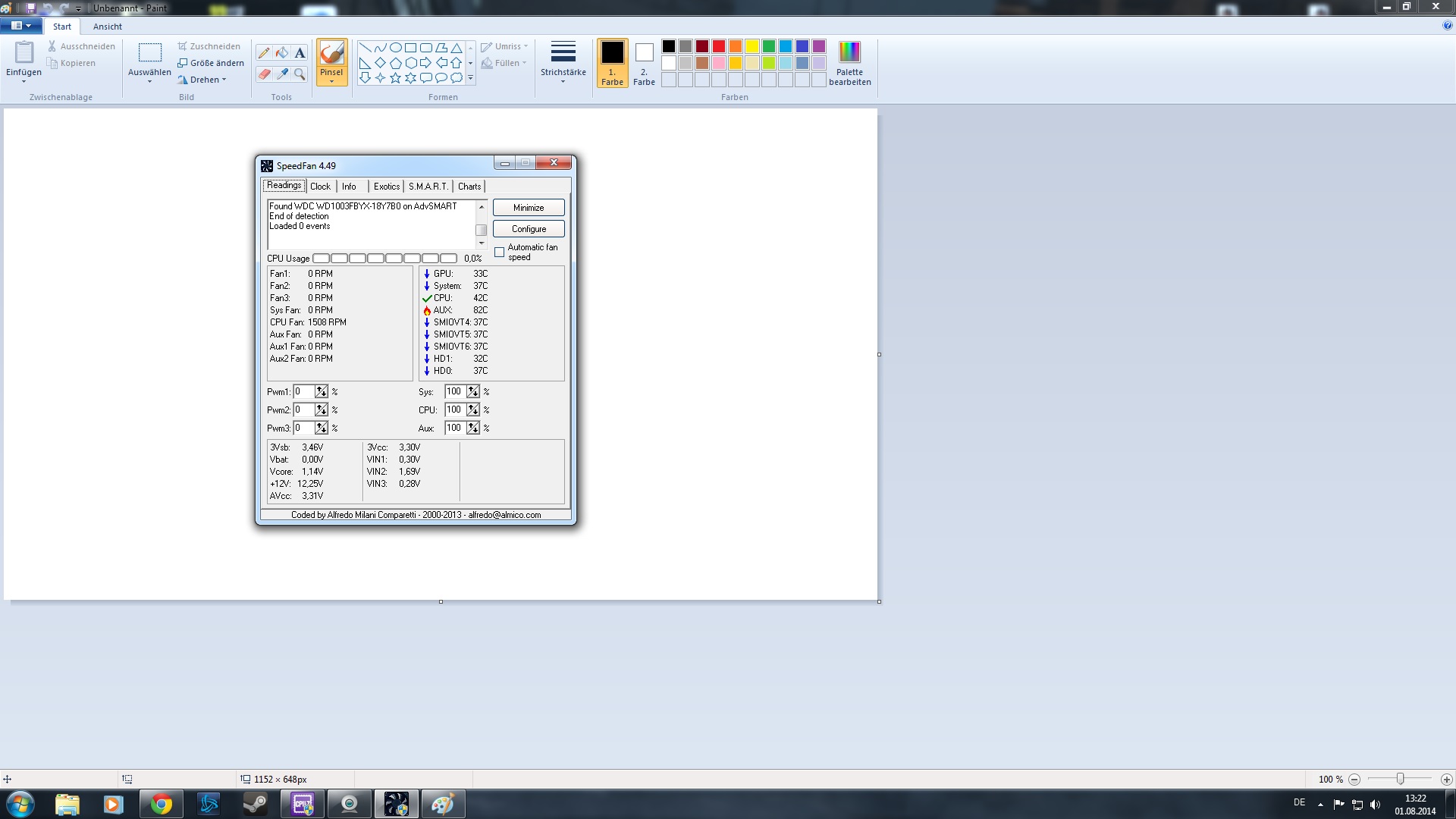

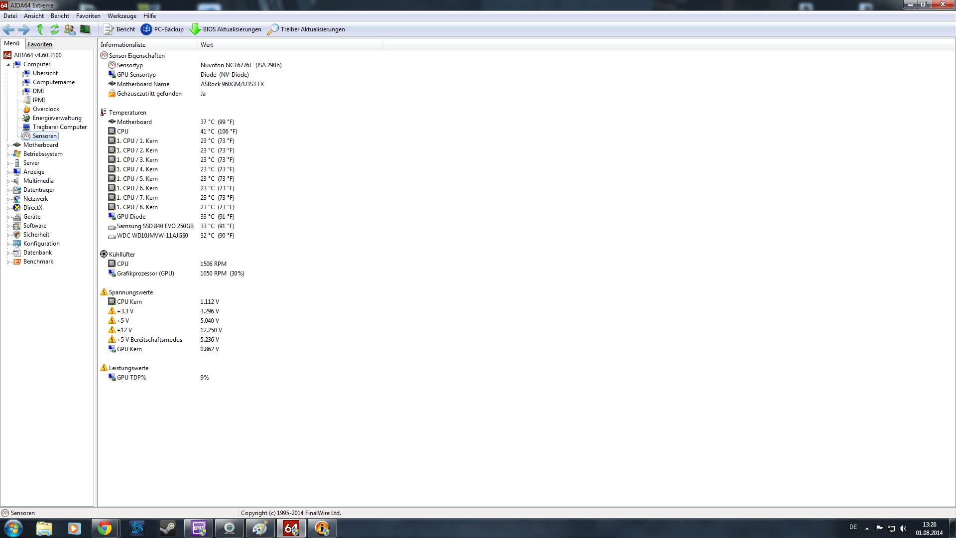

ich habe seit dem neuen Prozessor Upgrade Ziemliche Fps Schwankungen in sogut wie jeden Spiel. zb wenn ich ein paar sekunden in einem Spiel verbringe, habe ich konstant 60 FPS. Nach ein paar Sekunden schwanken diese auf 30 - 35 Fps runter so dass das Spiel langsamer wird, das hält 3-5 Sekunden dannach springen die FPS wieder auf 60 und dass ganze wiederholt sich dann nach ein paar sekunden wieder. Treiber sind alle Aktuell Bios Graka usw..
hatte zuvor den AMD FX 6300 Hexa-Core Prozessor (3,5GHz) der hatte mir keine Probleme zubereitet, kann doch nicht sein dass eine Verbesserung gleich eine Verschlechterung ist?
Auf der Front scheibe von dem Gehäuse bzw am Deckel habe ich noch 2 Lüfter angebracht, die die Luft nach draussen saugen.
als Kühlerpaste benutze ich die Arctic Silver 5

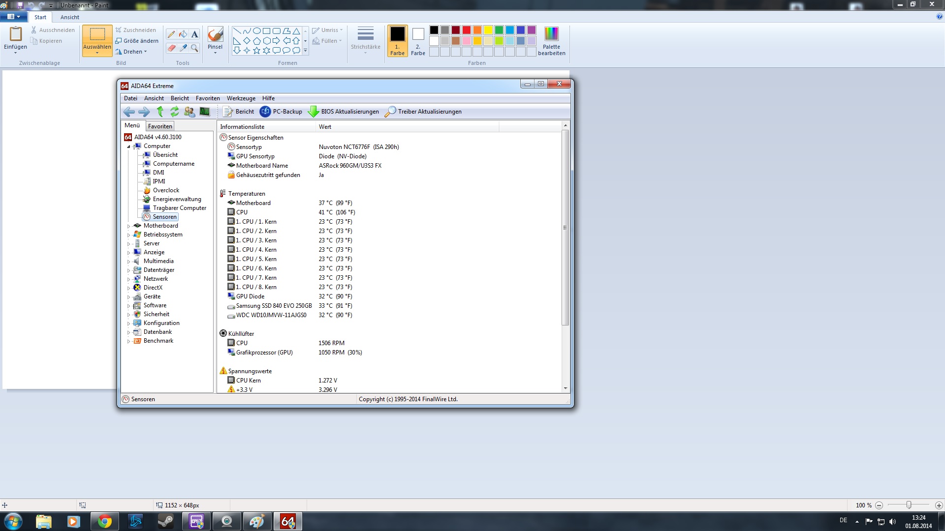

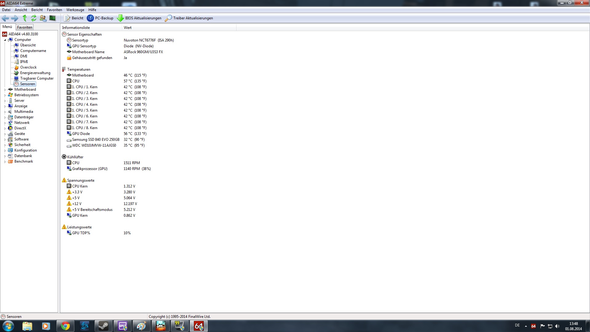

Im Anhang habe ich von verschiedenen Programmen die Temperaturen angehängt, diese zeigen an wenn ich nichts unternehme.

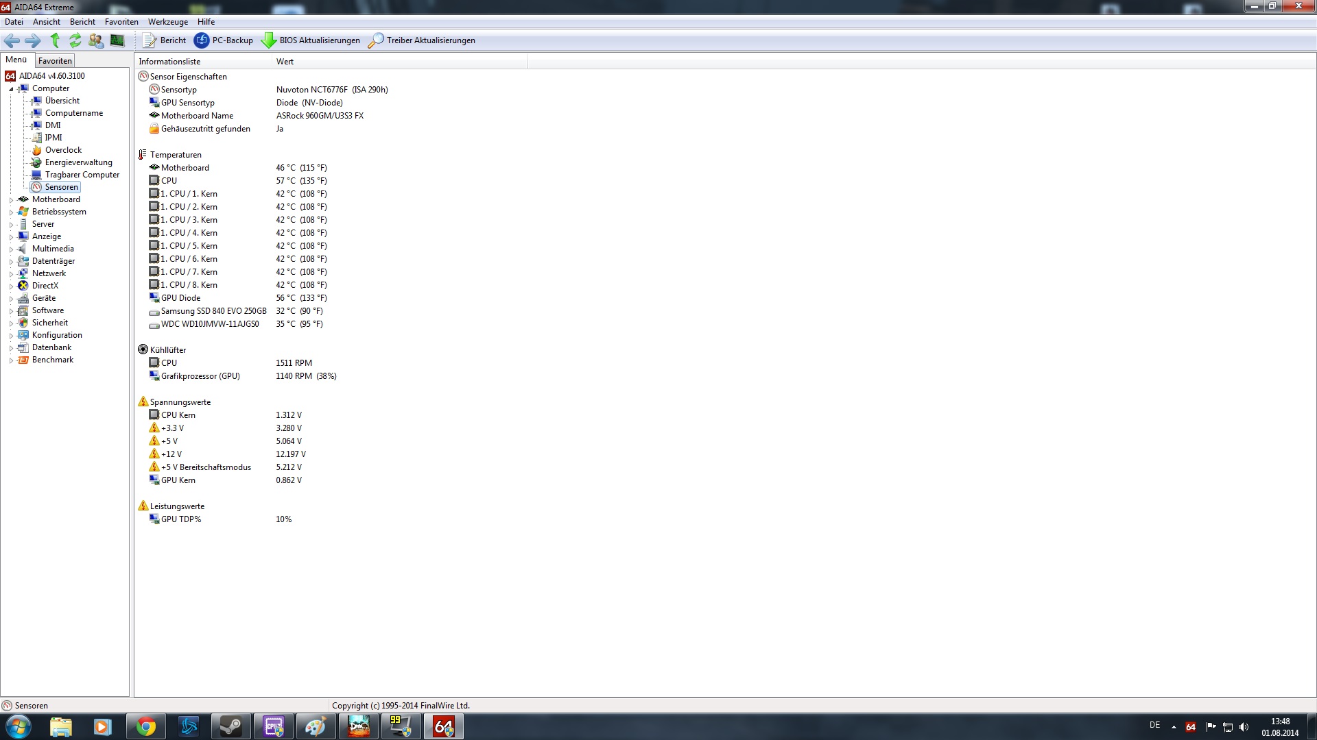

Unter vollast zb bei DMC hab ich wie bei dem eingefügten bild. (everest full) diese Temperaturen:
Der 8350 steht nicht auf der CPU Support Liste - wird wohl daran liegen.
Herstellerseite
- Support up to 95W Socket AM3+ processors
Deiner hat 125 W
Hauptsache das billigste board ;)
Unterstützt AM3+ Prozessoren mit acht Kernen
Laut CPU Supportliste wrd die CPU garnicht unterstzützt. Nur AM3+ CPUs bis 95 Watt TDP.
1. FX Serie "Bulldozer" gab es auch mit 8 Kernen. Das heißt aber noch lange nicht, daß auch die 2. FX Serie "Piledriver" noch vom Board unterstützt wird.
Ansonsten müßte man auch davon ausgehen, daß die ersten Sockel 775 Boards aus den letzten Pentium 4 Atemzügen auch einen Core 2 Quad unterstützen müßten, da es doch der gleiche Sockel sei.
Das Mainboard dürfte ne sehr schwache VRM haben. Und somit stark überfordert sein, was das Board auch schmoren lässt, weil die CPU Lüftung nicht ausreicht, um die VRMs mitzukühlen. Bei einer Wakü die das Board nicht mitkühlt, wär es vermutlich schon abgeraucht.
In der AMD VRM Datenbank von Overlock.net ist es nichtmal gelistet, allerdings habe ich im Thread folgendes gefunden:
"So, if there's room in the VRM database for it, mark the ASRock 960GM.U3S3 FX down as having the FX-8120 stock speed being the absolute maximum it can handle without throttling, and that's with aggressive cooling. ASRock claims a 8150 will work, I see no way it ever could at 100% load. Maybe in games that only run a couple threads, it can handle a 8150 at turbo core speed. But when you're doing that, it's just really a 4100, and I bet a fx-4100 runs at relatively high clocks on this board just fine."
Ein sehr gutes günstiges Board wäre das Gigabyte GA-970A-UD3
@eax1990
Die CPU wird einfach vom Board nicht unterstützt, die braucht mehr strom als das board liefern kann ...
Der TE kann froh sein das das board überhaupt noch geht, mir ist mit einem phenom 1.Gen. mal ein board abgeraucht weils der TDP nicht gewachsen war ....
Es könnte aber auch einfach an den Patches liegen und dem Core Parking, das Thema gab es zu Hauf in Spiele-Foren mit den FX Prozis und ich selbst kenne das Problem auch.
CS GO war ohne Bios Update so gut wie garnicht spielbar z.B. .. FPS Drops von ~150 runter auf 40.
Du kannst aber nichts softwaretchnisch fixen, wenn ein Hardwareproblem in Form von Inkompabilität und schlechter Spannungsversorgung vorliegt.
Undervolten wäre wohl das einzige was hilft aber auch auch das ist nicht garantiert.
auf der Mainboard verpackung steht ja noch extra dauf : 8Core CPU Ready
Der Schuss könnte auch nach hinten gehen. Sollte das Core Parking wirklich das Problem sein, dann steigt auch bestimmt die Leistungsaufnahme.
