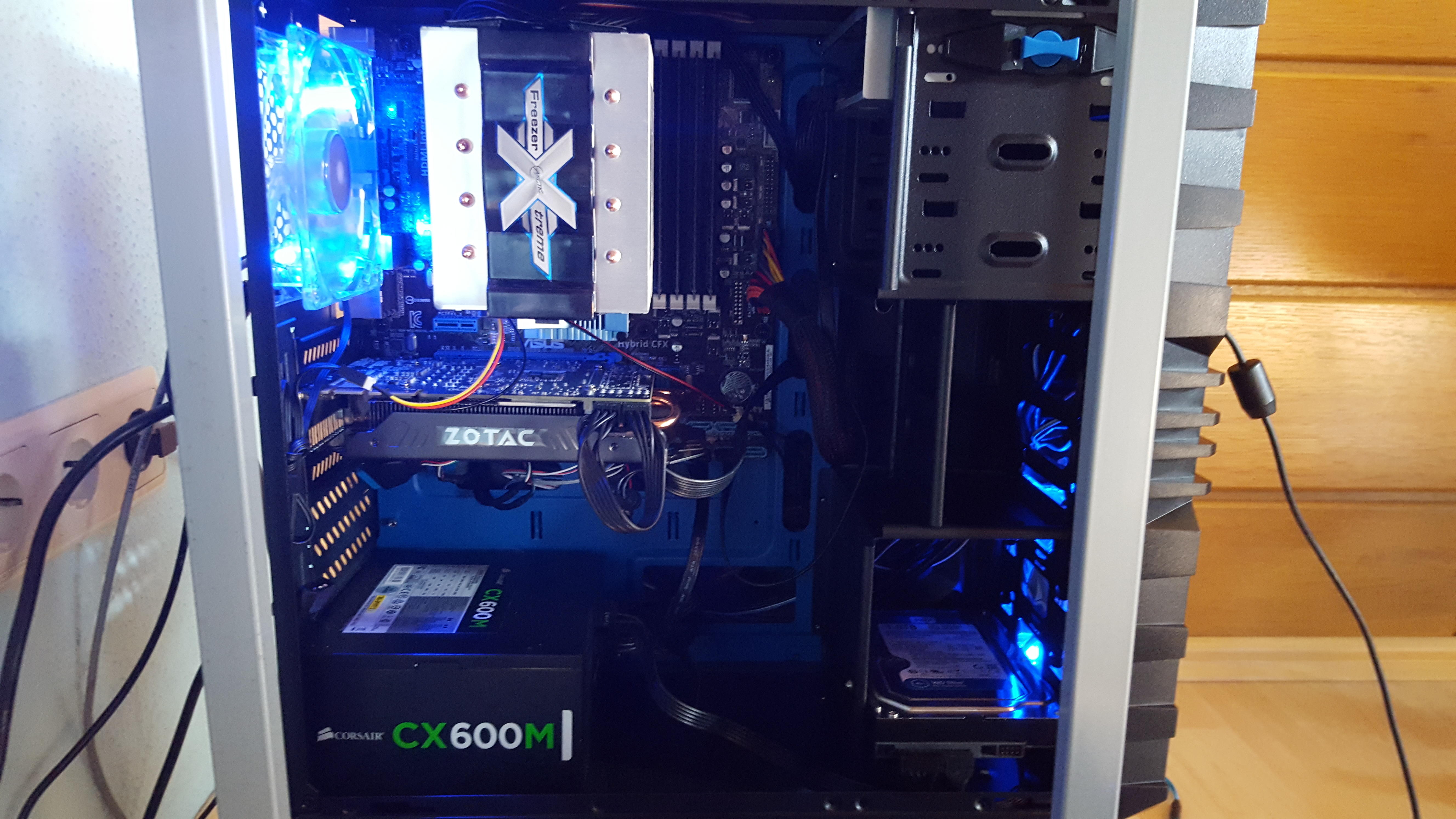

Wie schon oben kurz angedeutet leidet mein PC seit jeher an regelmäßigen FPS-Drops in Spielen. Dabei ist es egal, welche Grafikeinstellung ich nutze. Momentan bin ich Dark Souls III am spielen (bzw. versuche es, da es sich mit FPS Spikes als noch schwieriger erweist.). Nach einer kurzen Zeit, wird der PC allgemein ein bisschen leiser und dann habe ich für ein paar Sekunden sehr niedrige FPS bis es sich dann wieder stabilisiert. Ich habe also vermutet, dass mein PC die Leistung drosselt da er zu heiß wird, da ich bis heute auch ein altes Gehäuse hatte, welches keine zusätzlichen Lüfter besaß. Aber auch mit meinem neuen Gehäuse (Sharkoon VG4-W) welches 2 zusätzliche Lüfter besitzt und einer Erneuerung der Wärmeleitpaste am Prozessor besteht weiterhin das Problem. Ich habe auch die Temperaturen von meiner Grafikkarte und meines Prozessors im Auge behalten und diese ging nie in einen kritischen Bereich. Ich will das Problem mit der Hitze nicht komplett ausschließen aber glaube mittlerweile, dass es andere Ursachen hat. Da mir aber mittlerweile aber die Ideen ausgehen dachte ich mir, dass ich mich mal an ein Forum wende und hoffe, dass jemand mir behilflich sein kann.

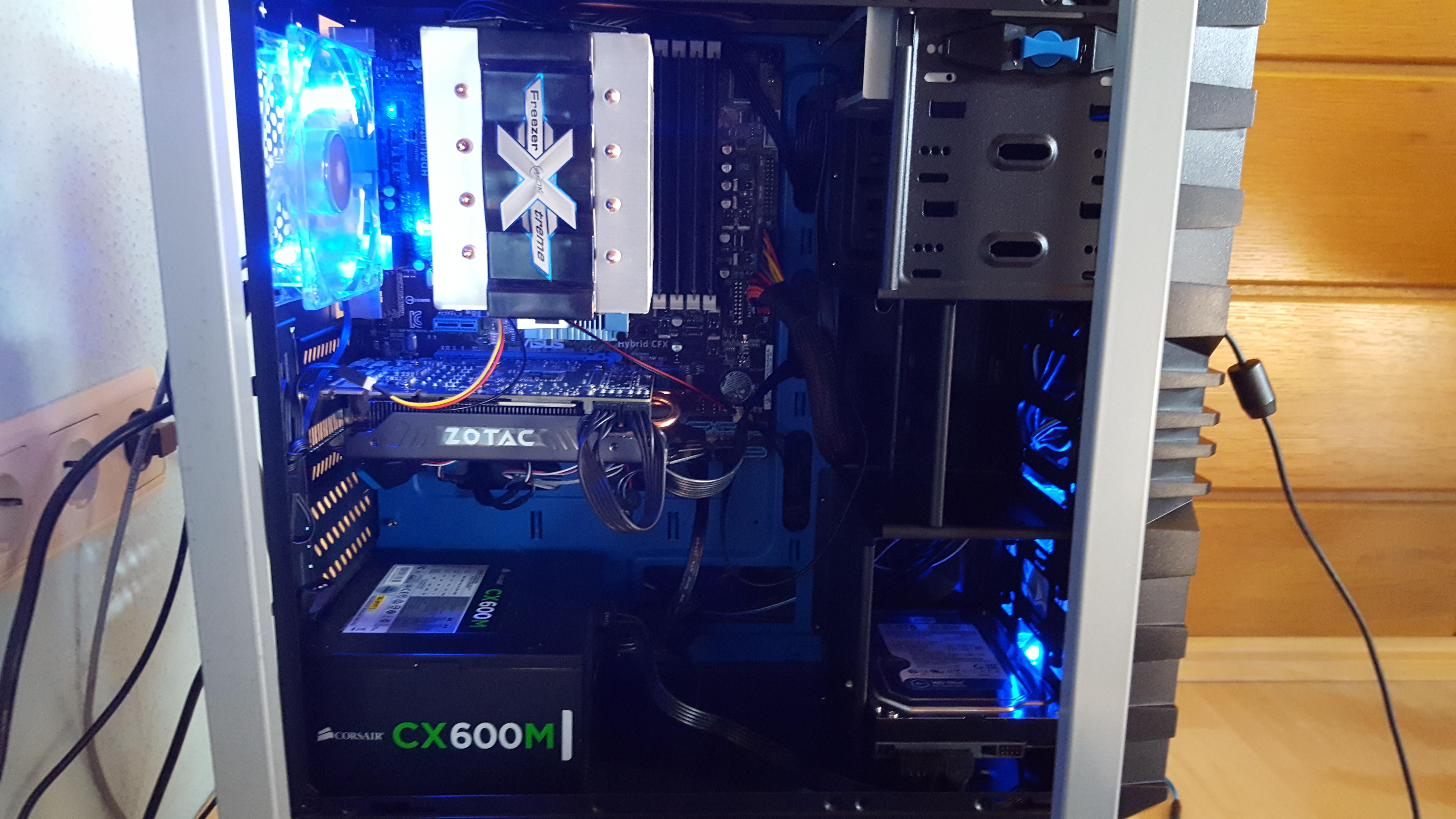

Im Anhang ist noch ein Bild von meinem Computer.

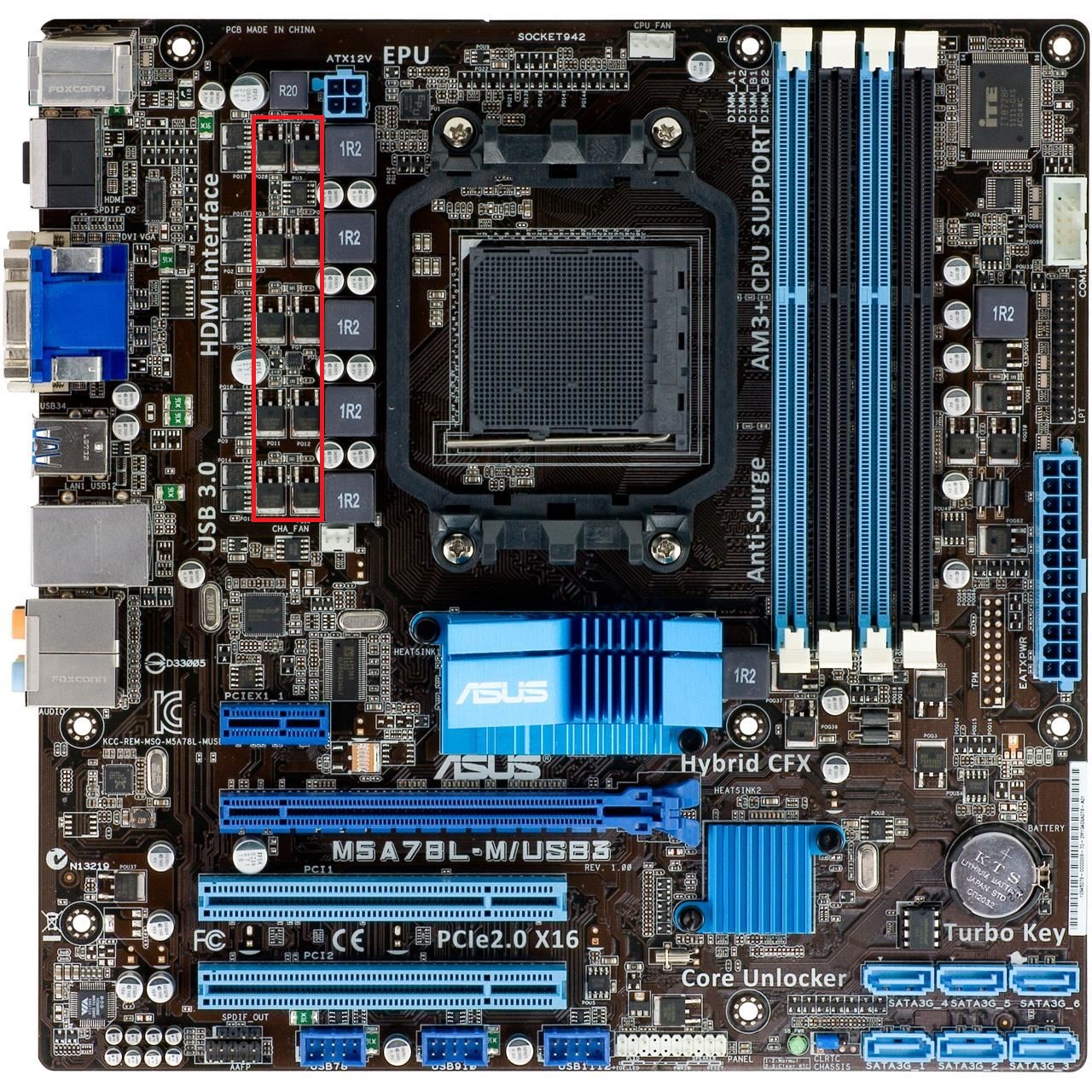

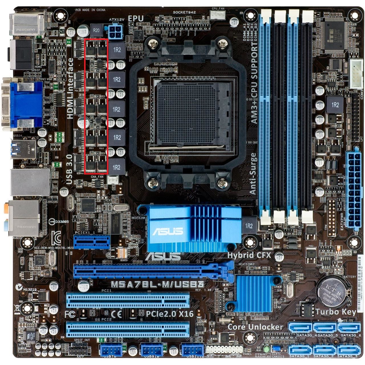

Der markierte Bereich umfasst die Spannungswandler - das Mainboard ist ganz gut, aber für Tower-Kühler spätestens mit den grösseren CPUs nicht wirklich geeignet.
Als uATX gibt es sowieso keine grosse Auswahl - exakt eines...
