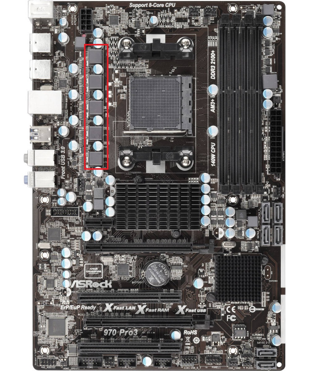

Ich markiere dir das Problem mal im Bild:
Spannungswandler. Google mal nach dem Problem mit deinem Prozessor.

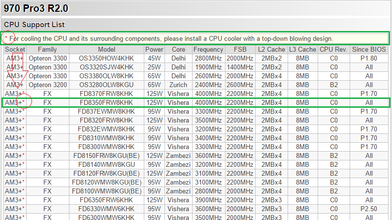

ASRock selbst empfiehl die Nutzung eines Top-Bow-Kühlers, siehe:
http://www.asrock.com/mb/AMD/970 Pro3 R2.0/?cat=CPU
Ggf. einen Top-Blow-Kühler kaufen und / oder einen Lüfter auf die Spannungswandler richten und weiter beobachten.
