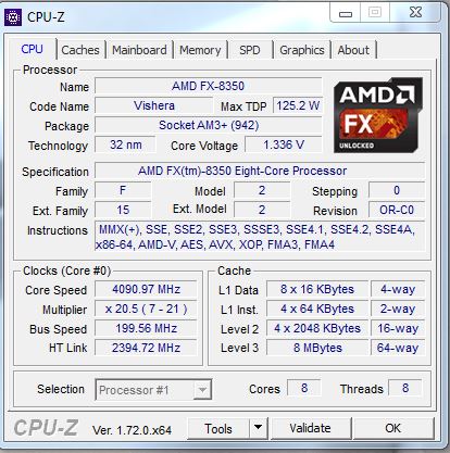

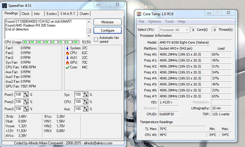

Habe mal Speedfan und CoreTemp nebenbei laufen gelassen und poste die Ergebnisse hier.

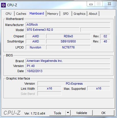

Welches Board und CPU-Kühler ist verbaut.

Der FX sollte dauerhaft nicht über 61°C betrieben werden!
Nenn uns das Mainboard welches du nutzt. Wenn du es nicht weißt: Speccy oder cpu-z finden es raus.
Zu 95% sind die Spannungswandler auf dem Mainboard zu unterdimensioniert. Die werden heiß, liefern deshalb zuwenig Strom and die CPU und die taktet runter. Sie kühlen ab und liefern wieder genug und die CPU läuft normal. Sie werden wieder zu heiß, etc.

beim mainboard, ganz klar, JA
Tausche am besten das Board.
Selbst mit einem Top-Blow-Kühler ist nicht garantiert, das die Spannungswandler von dem Asrock nicht mehr zu heiss werden und der FX heruntertaktet.
Da elektronische Bauteile bei Überhitzung schneller altern, tritt der Fehler wahrscheinlich erst jetzt auf.
Andere Leute hier im Forum hatten von Anfang an mit diesem Board Probleme.
