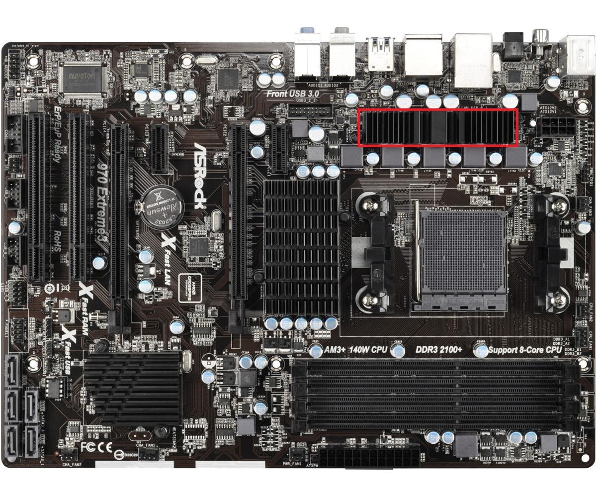

Die Spannungswandler sind unter dem rot markierten Kühlkörper:
Versuch die mal mit einem Fön, der auf Kaltluft steht, zu kühlen.
Wenn die Einbrüche dann nicht mehr auftreten, kannst Du sicher sein, dass es am Board liegt.

Für die Spannungswandler kann auch eine ordentliche Gehäusebelüftung schon große Besserung bedeuten. Wenn natürlich die Abwärme des FX im Gehäuse mehr oder wenig nur stehen bleibt, dann wird es überall wärmer und bei nicht zusätzlich gekühlten Spannungswandlern wird es schnell eng. Immerhin haben diese heute solche Schutzsysteme dabei. Früher bei So. 478 oder 462 gab es viele Fälle von VRM Bausteinen die sich abgelötet (~250°C) haben.
Ich würde einfach mit der günstigsten Maßnahme beginnen. Dies wäre in diesem Fall dem Board eine gute Belüftung zu geben. Einzelne Lüfter kosten je nach Vorliebe 5-20€. Wenn das Nicht so optimal hilft den CPU Kühler gegen einen großen Top-Blower tauschen. Da kommen dann 40-60€ für was gutes zusammen. Wenn das alles nicht hilft kommt das teuerste, neues Mainboard. Habe für einen FXer ein M5A97 Evo R 2.0 im Einsatz. Macht auch nach mehreren Stunden Prime 95 keine Zicken. Und das bei einem Towerkühler. Allerdings ist das Gehäuse sehr gut entlüftet über 1x120mm Heck und 2x140mm Deckel.

Das Board hat eine 4+1 Phasen Versorgung, das sieht man auf den ersten Blick. Und APM (seit ca. 2000 gibt es das nicht mehr, sondern ACPI) ausmachen erhöht den Stromverbrauch und damit die Temperatur.
Ähnlich bei deinen magischen 140W. Das Board hat bekanntermassen eine ungenügende Stromversorgung für 8 Kern FX CPUs mit 125W. Das liegt unter anderem daran daß diese CPUs in Wahrheit ca. 160W brauchen.

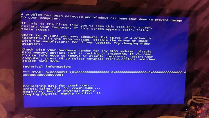

Ich habe immer wieder Shutdowns wenn ich grafisch aufwendigere Spiele starte geht die Temperatur des CPUs nach einer Weile langsam beträchtlich in die Höhe (60-70°+). Bis es dann zum Bluescreen kommt.
Habe daraufhin erstmal den CPU Lüfter gesäubert und dabei gleich mal neue Wärmeleitpaste aufgetragen. Treiber aktualisiert usw.
Hat aber leider bis jetzt nichts geholfen.
Hier der Bericht des letzten Bluescreens
Anhang anzeigen dump.rar

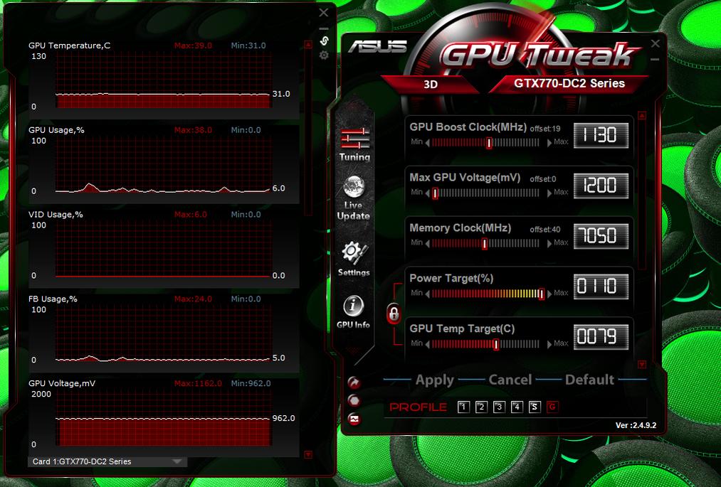

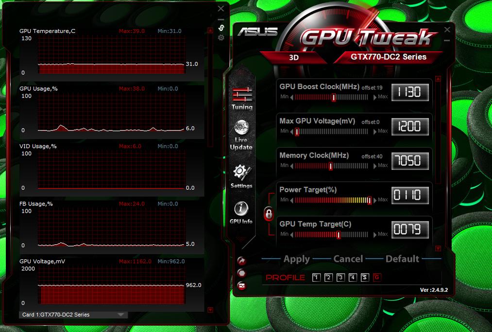

Allerdings ist der GPU übertaktet - habe persönlich leider keine Ahnung von der Materie - wurde alles von einem ehemaligen Arbeitskollegen arrangiert und habe die Einstellungen im GPU Tweak nie angerührt
GPU Tweak:
Bin mit meinem bescheidenem Latein am Ende, würde mich sehr freuen wenn mir jemand weiterhelfen kann.

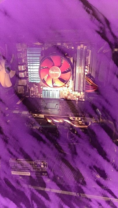

Welcher Lüfter sitzt auf der CPU?

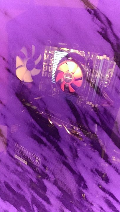

Wieviel platz ins im gehäuse? (Bild vom innenleben wäre nice.)

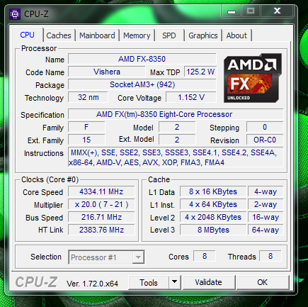

Wie hoch ist der CPU Takt?
Wenn du sagst Arbeitskollegen hat Overclokcing betrieben wird der Boxedlüfter schonmal nicht ausreichen.

- Ein Xilence Icebreaker 64
- Ist eigtl. noch relativ Platz

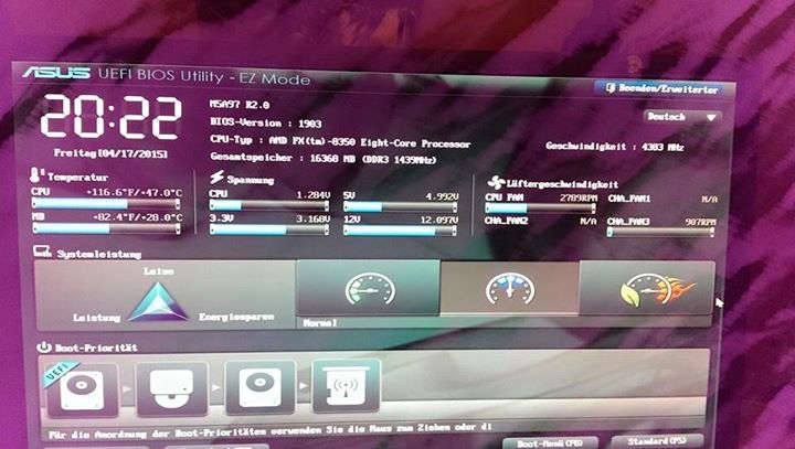

Hier einige Bilder, habe nur derzeit sehr schlechte Beleuchtungsmöglichkeiten, deswegen schwer zu erkennen:
CPU-Z u. BIOS
Der CPU-Kühler ist nicht zum übertakten geeignet.
Da musst Du ein größeres Kaliber einsetzen oder lade die Werkseinstellung vom UEFI.
Danach müsste der PC ohne Abstürze funktionieren.
