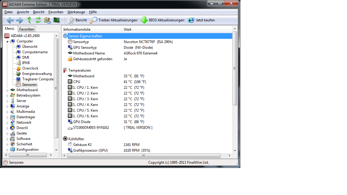

3* darfst du raten was bei AIDA64 unter Computer - Sensoren
die Temp. bei CPU bedeutet bzw. wo sie gemessen wird
die Temp. bei 1.CPU/ 1.Kern
die Temp. bei 1.CPU/ 2.Kern
die Temp. bei 1.CPU/ 3.Kern
usw.
Ich bin nicht dumm..
Hier steht nur nichts von CPU Sockel o.ä. ....
Und da nobody meinte ich soll die temps vergleichen muss es ja wohl irgendwo noch was anderes geben ausser die kerne....
Hier nochmal n Screen....

Es gibt einmal die CPU-Temperatur und es gibt einmal die Core(Kern)-Temperatur
Die Core(Kern)-Temperatur = 1.CPU/ 1.Kern, usw..
Und im Normalfall ist auch die Core(Kern)-Temperatur höher als die CPU-Temperatur, weil mitten in der CPU (im Kern).
Das was AIDA64 da als Core-Temperatur anzeigt, stimmt nicht. Die Core(Kern)-Temperatur kann ja nicht gleich bzw. niedriger als die Raumtemperatur sein ... weil wenn die CPU unter Strom ist (selbst im Idle) entsteht (Ab)Wärme, die auf jeden Fall höher sein muss als die Raumtemperatur.
Die Sensoren der AMD-CPUs sind auch nur für den/ im höheren Temperaturbereich kalibriert.

axxo bei Aidia
CPU ist der Sockel und kern halt kern
AXTU liest z.B. auch nur Sockel
