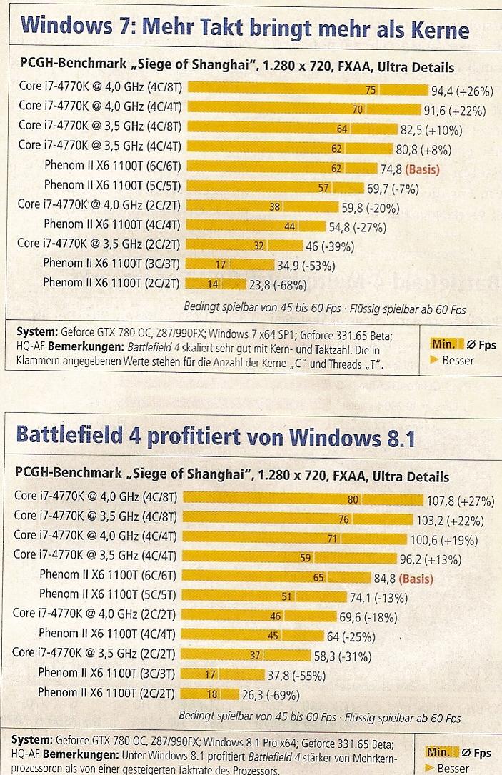

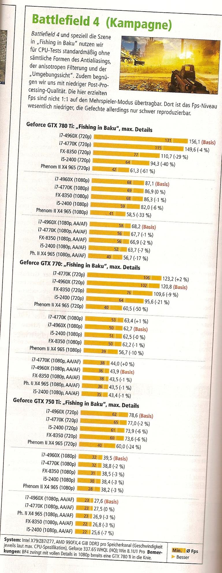

Unterschied in 1080p ohne AA/AF mit 780Ti:
i7 4770K: 86,9
zu
Fx8350: 86,3
Also ich denke das hier kein unterschied ist.

Die Kampagnenbenchmarks kannste wegpacken, die sind für MP sowas von nutzlos.
64er Server ist meist CPU limitiert (vorallem bei den FX), da gibts genug Tests drüber. Wie auch immer, er soll sich einfach seine Auslastungen selbst anschauen, so schwer isses ja nicht.
Ja genau ist ja auch so der Krasse unterschied.
Bitte Benches von Siege of Shanghai 64 Player.
i7 gegenüber nen x6 1100 in 720P. Also noch schwächer als der Fx.
Riesig der Unterschied.
Und dann erst in 1080p da muss das ja Wahnsinnig viel sein, also sicher doch so 2 FPS. Da lohnt es sich sicher alles zu tauschen. Was nen Troll.
