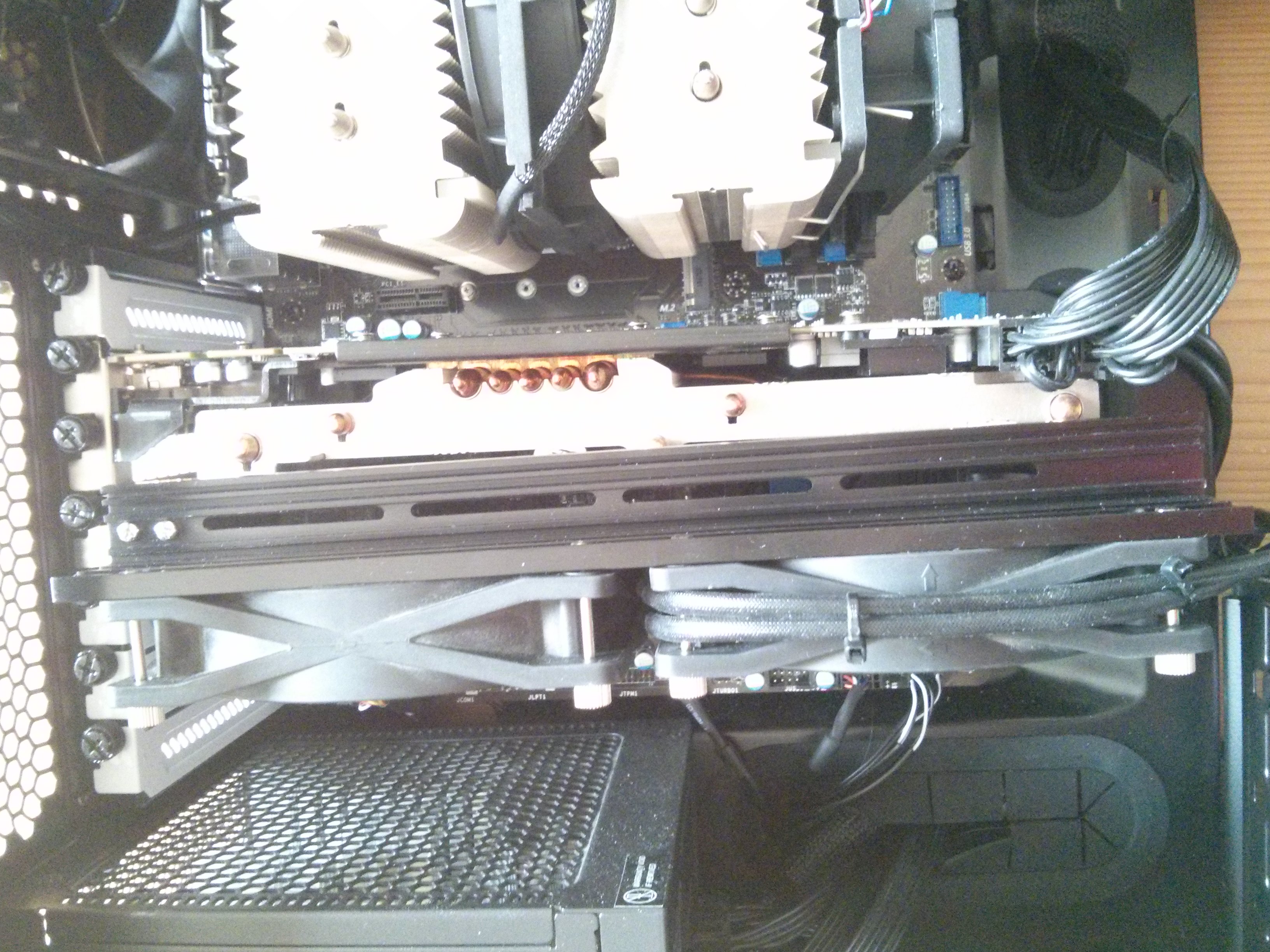

bin gerade etwas ratlos. Einer der Lüfter der HD 7970 Dual-x geht leider nicht mehr (beim Start dreht er sich noch kurz, dann sofort wieder nicht). Ich glaube es liegt daran, dass der Motor defekt ist und er mindestens 12V (beim Start vom Computer kurz anliegend) braucht um zu drehen. Nun wäre das ja nicht das Problem, da der andere Lüfter jetzt zwar lauter wird, meine Temps beim Spielen aber nicht über 78 Grad kommen, jedoch scheint der Lüfter dadurch, dass er sich quält störende Geräusche im Idle zu verursachen. Deswegen wollte ich jetzt einmal nachfragen, ob man z. B. zwei 120 mm Lüfter an die Grafikkarte basteln könnte (Plastikabdeckung und alte Lüfter rausnehmen) http://www.overclock.net/t/1268084/...-a-warning-to-owners-and-a-request-for-advice.
Jetzt ist die Frage wie befestige ich die ganze Sache. 120mm Lüfter sind leider zu hoch, um sie direkt auf die Grafikkarte mit Draht oder ähnlichem zu befestigen. In manchen Foren habe ich gelesen, dass man sowieso nicht zwei 120mm Lüfter an die Grafikkarte basteln sollte, da diese dann zu schwer wird und zu viel Last auf dem PCI-e Slot liegt.
Es gibt ja auch PCI-Slot Kühler wie http://geizhals.de/ekl-alpenfoehn-p...t=v&va=b&vl=de&hloc=at&hloc=de&v=e#filterform.
Meine Frage ist nun, hat jemand damit schon Erfahrung, ob die Lüfter dann ausreichend für die Kühlung sind (nah genug am Kühlblock etc.)?
Zusammenfassung/Ergebnis:

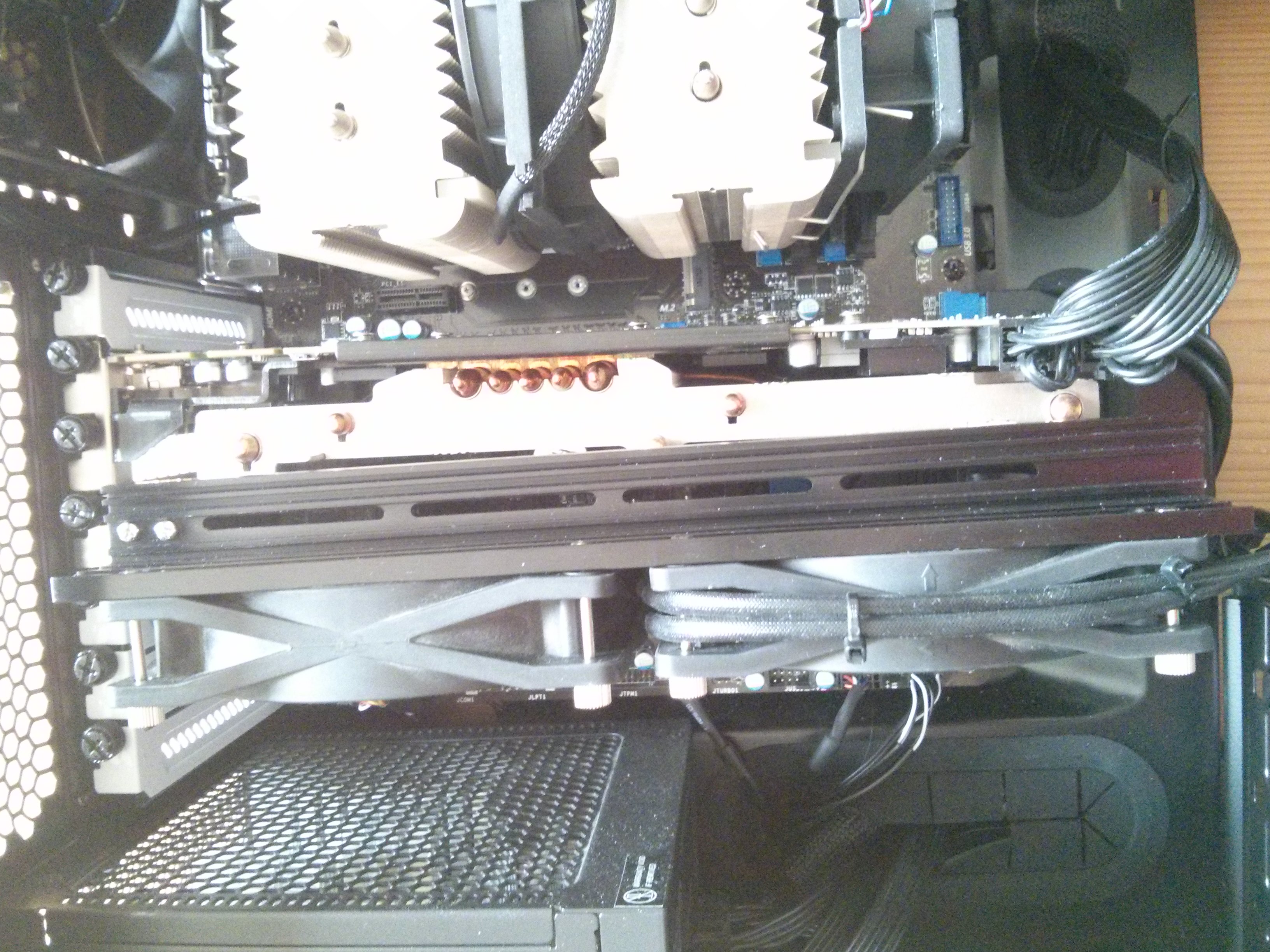

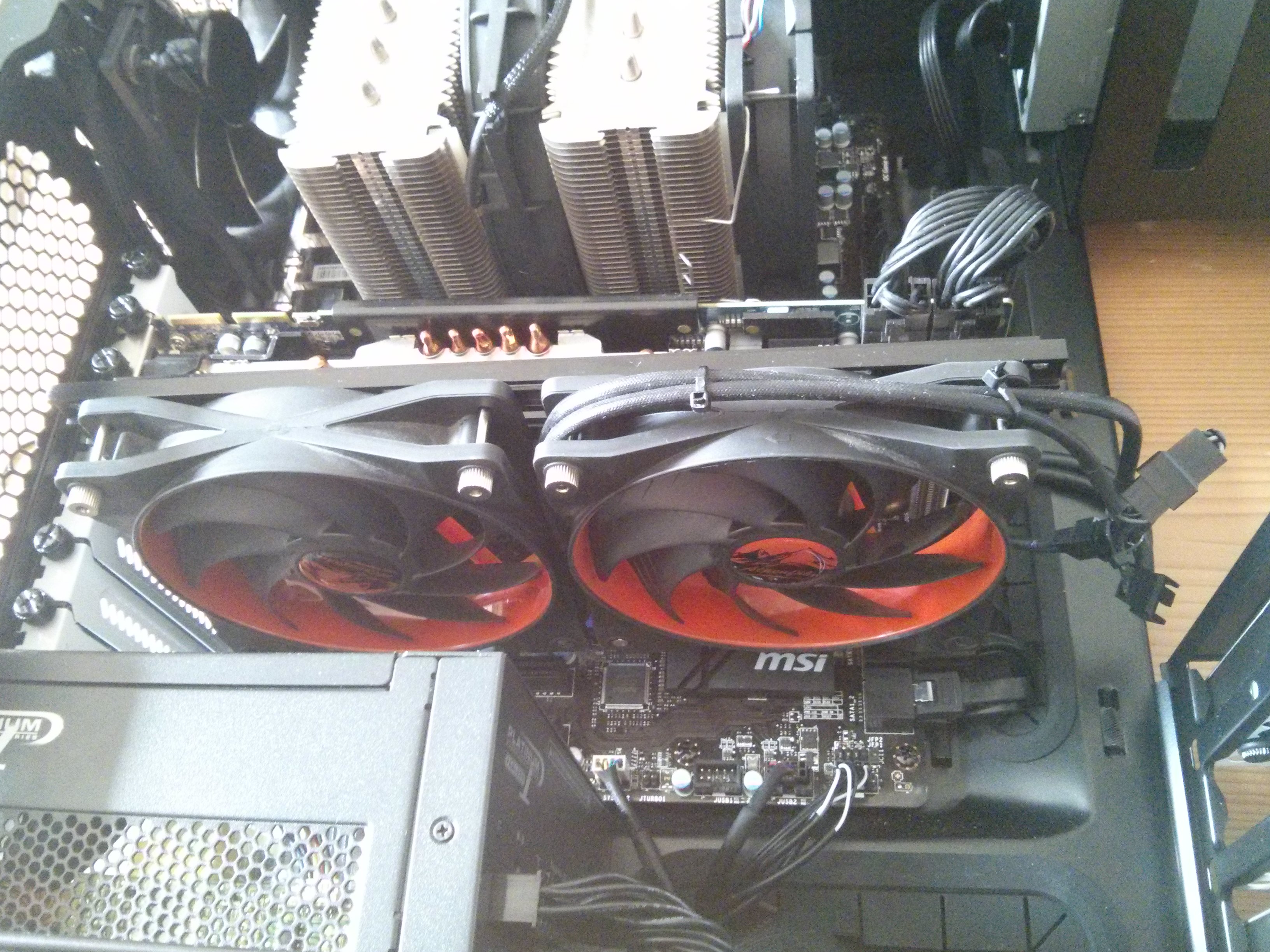

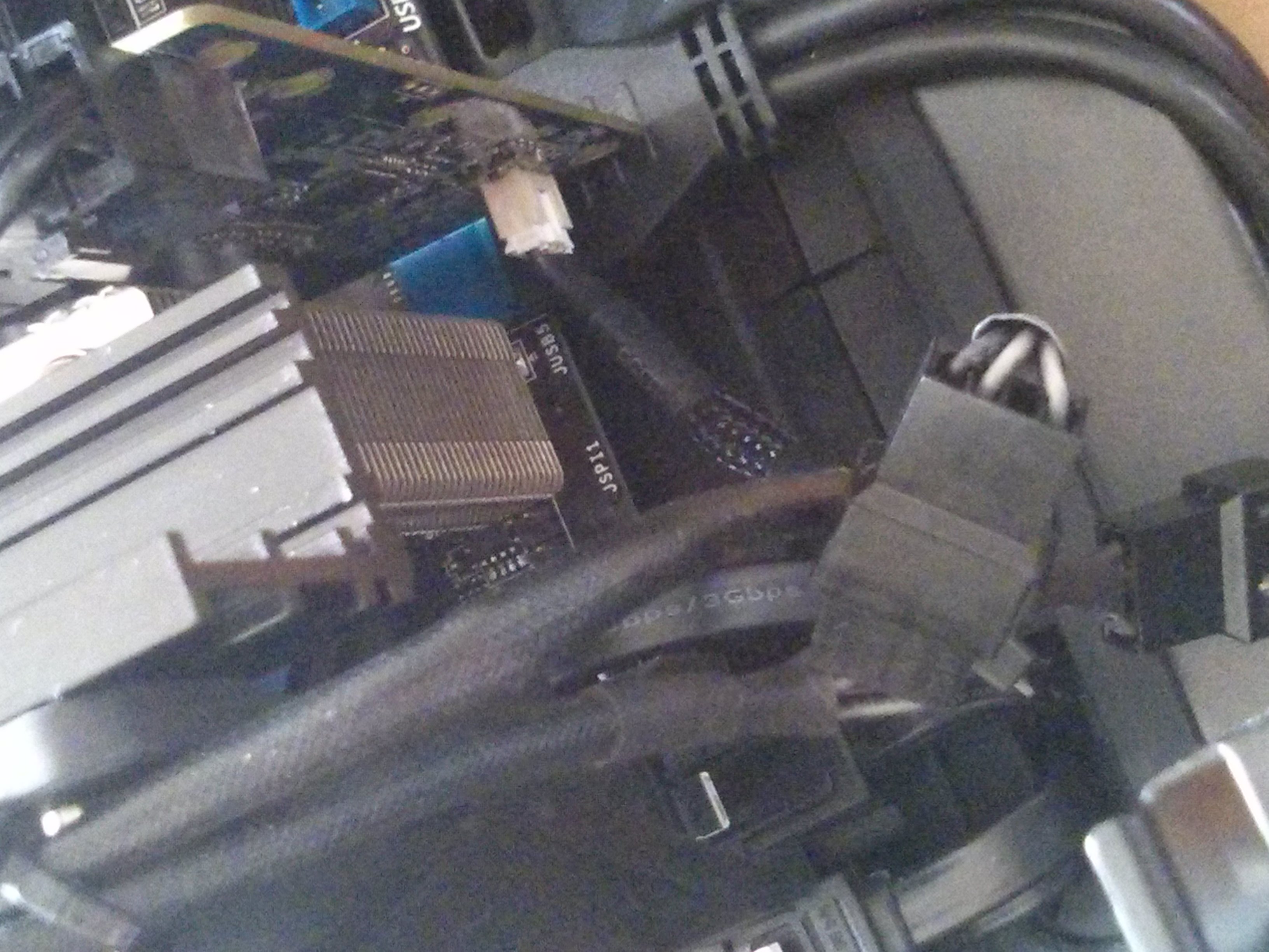

Ich habe nun die EKL Schiene mit zwei 120 mm Wingboost 2 https://geizhals.de/ekl-alpenfoehn-wing-boost-2-120mm-84000000111-a1098144.html eingebaut (siehe Bild). Die Idee, die zwei Lüfter an das Mainboard anzuschließen, hat sich als nicht wirklich gut herausgestellt, da sich somit die Lüfter nur in Abhängigkeit der CPU Temperatur regeln. Dadurch wurde z. B. im Menü von Starcraft 2 die Grafikkarte extrem heiß, da dort wie es aussieht die CPU nicht belastet wurde und die rpm bei 800 blieben. Deswegen habe ich noch den Gelid PWM VGA Adapter http://www.amazon.de/Shiny-Hardware...=1459245619&sr=8-1&keywords=gelid+pwm+adapter gekauft. Mit diesem regelt nun die Grafikkarte wieder die Lüfter, was zu folgendem Ergebnis führt
Idle mit Standard Kühler: 37 Grad bei ca. 1200 rpm
Idle neu mit EKL Schiene: 36 Grad bei ca. 478 rpm
Last mit Standard Kühler Battlefield: 76 Grad bei 2700 rpm
Last neu mit EKL Schiene bei Valley: 71 Grad bei 1350 rpm (Battlefield 4 Wert nach 1 1/2 h 78 Grad bei 1430rpm)
Fazit: Die Idle Lautstärke ist einfach nur super mit den niedrigen rpm. Die Grafikkarte wird zwar nicht kälter, aber ist um längen kühler. Wenn man noch bessere Lüfter (mit höheren Luftdurchsatz und höheren Luftdruck) kauft, dann können die Temperaturen höchstwahrscheinlich noch um einiges gesenkt werden. Diese Methode präferiere ich vor den teureren Custom Kühler von Arctic oder Alpenföhn, da sie bei "jeder" Grafikkarte einsetzbar ist.

also die Konstruktion hat einwandfrei funktioniert. Die Wärmeleitpaste ausgetauscht von der Sapphire und dann wieder montiert. Jedoch habe ich wohl ein bisschen zu langsam drehende Lüfter für die Grafikkarte. Dadurch das ich die Lüfter nun an das Mainboard angeschlossen habe und diese darüber steuere kann ich zurzeit leider nur in Abhängigkeit der CPU Temperatur die Lüfter regeln. Kurz zusammengefasst kann ich folgendes sagen:
-Lüfter mit 1500 rpm 68 ° max bei Heaven Benchmark
-Lüfter mit Regelung auf 1200 rpm 82 ° bei Heaven Benchmark
-Lüfter mit Regelung auf 800 rpm fast 90 ° bei Heaven Benchmark
2 Alpenföhn WingBoost2 (Ich würde wohl zu Lüfter raten, die mehr Luftdurchsatz machen)
Mein Problem ist also, dass die CPU nicht heiß genug wird das die Lüfterregelung 100 Prozent Lüftergeschwindigkeit schaltet (dies ist angenehm leise beim Spielen, jedoch zu Laut im Idle). Deswegen habe ich mir doch einen VGA PWM Adapter gekauft http://www.amazon.de/Shiny-Hardware...id=1458646927&sr=8-1&keywords=pwm+vga+adapter. Dieser kommt aber erst am 1. April. Was ich mir davon erwarte ist, dass die Lüfter mit 800 rpm im Idle laufen (da hatte ich Temperaturen von 36 ° mit 800 rpm) und beim Spielen sie auf 100 Prozent schalten (wenn er das nicht macht gibt es ja MSI Afterburner).
Somit hätte ich dann eine "günstige" Lösung, die ich auch für andere Grafikkarten machen könnte. Fotos gibt es dann wenn ich den Adapter installiere ;-).
