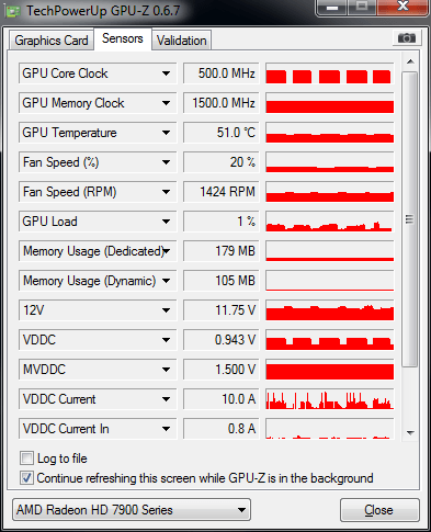

Hey leute ich habe bei manchen Spielen das problem, dass durch das automatische runtertakten der Grafikkarte starke FPS drops entstehen siehe GPU-Z
http://gpuz.techpowerup.com/13/04/04/e3y.png
Gibt es eine möglichkeit dieses zu Verhindern?
Btw: es sind 2 Monitore angeschlossen.
momentan kein OC auf Karte
League of Legends CS:GO etc.
Aktueller Beta Treiber aber schon alle letzten Treiber getestet
Auch wenn jez gleich das FPS gehate wieder los geht....Ich starte mit rund 220 FPS und zack wenn sie runterdroppen auf 25-45 ja es soll auf den fps noch spielbar sein aber während des runtertakten merkt man dern drop doch schon sehr
weiss keiner abhilfe?
probier mal "powerlimit +20" im overdrive hat bei mir auch geholfen bei den zwangsruntertaktungen.
Ich meine gelesen zu haben, dass das am 2. Bildschirm liegt.
Deaktivier mal zu Testzwecken die Erweiterung des Desktops (2. Display über CCC deaktivieren) und schau mal, ob du diese FPS Drops dann immer noch hast.
Das soll auch keine Dauerlösung sein, es soll nur zum debuggen helfen.
Okay ich werde es mal testen das mit dem powerlimit hilft nicht
selbst nur mit einem monitor taktet sie runter
aber die max fps sind auch niedriger :D
Keiner eine Lösung?
