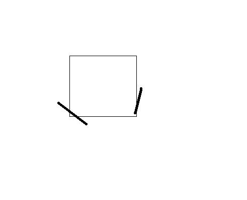

ja: auf die finger aufpassen :D
kann schmerzhaft enden ^^
aber generell hab ichs so gemacht, dass ich nicht parallel, sondern leicht schräg geschnitten hab.
also an ner ecke anfangen und dann vorgearbeitet.
ich habs im anhang mal etwas aufgezeichnet(nicht schlagen, ich kann nicht zeichnen ^^)
und natürlich immer langsam und vorsichtig reindrücken, damit du nix abfrickelst und aufhören zu drücken, sobald du widerstand spürst

So wie auf deiner Zeichnung ists gemeint, ja.
So sollte es danach aussehen:
Ähm schnopsnosn, ich werd aus deiner Zeichnung nicht schlau :lol:
Soll ich das so wie da unten im Pic machen? Das war mir irgendwie klar^^ naja, danke trotzdem ;)

es würde auch anders gehen, aber das, was du in deinem pic als "richtig" darstellst, ist einfacher ^^
