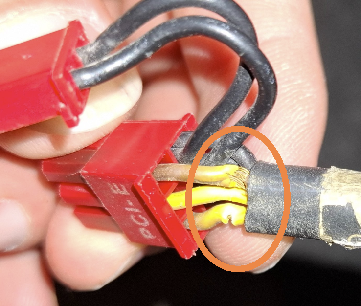

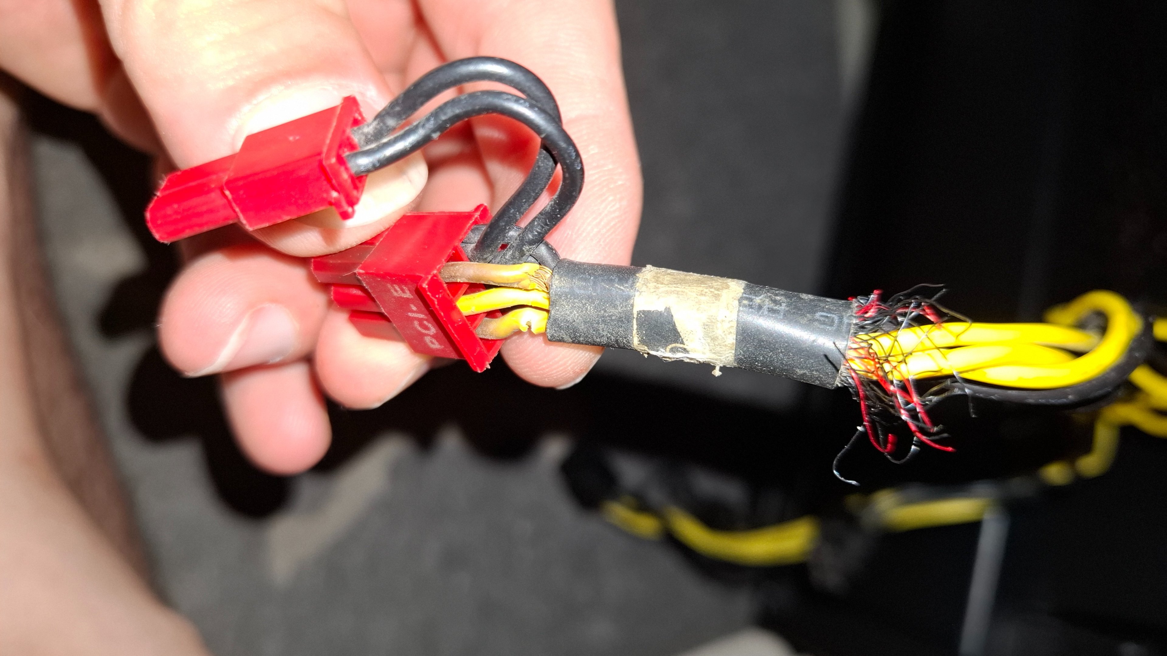

Heute habe ich mir nochmals die PCI E Stecker angeschaut, und ja, man sieht sehr gut, das die Ummantelung gelitten hat.

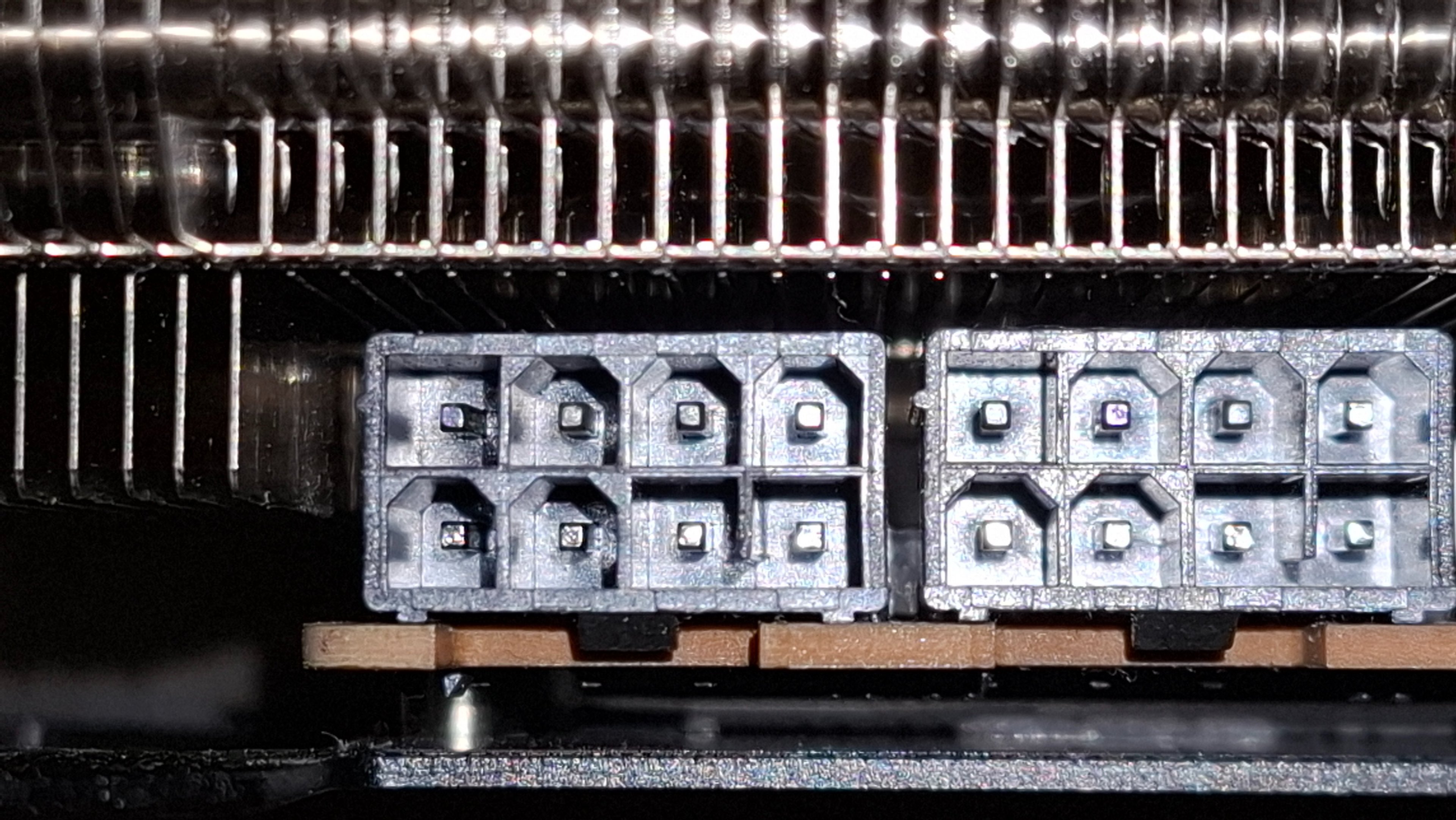

Auch sind meine Pin in der Garfikkarte etwas verfärbt.
Man sieht es auf dem Bild eher schlecht, aber man kann er erahnen.
Netzteil kommt definitiv raus, und wird durch ein besseres ersetzt. Mir wurde ja schon eines empfohlen.
Jetzt bin ich verunsichert, ob ich die Karte so noch verwenden kann? Wie sind eure Erfahrungen/Einschätzungen?

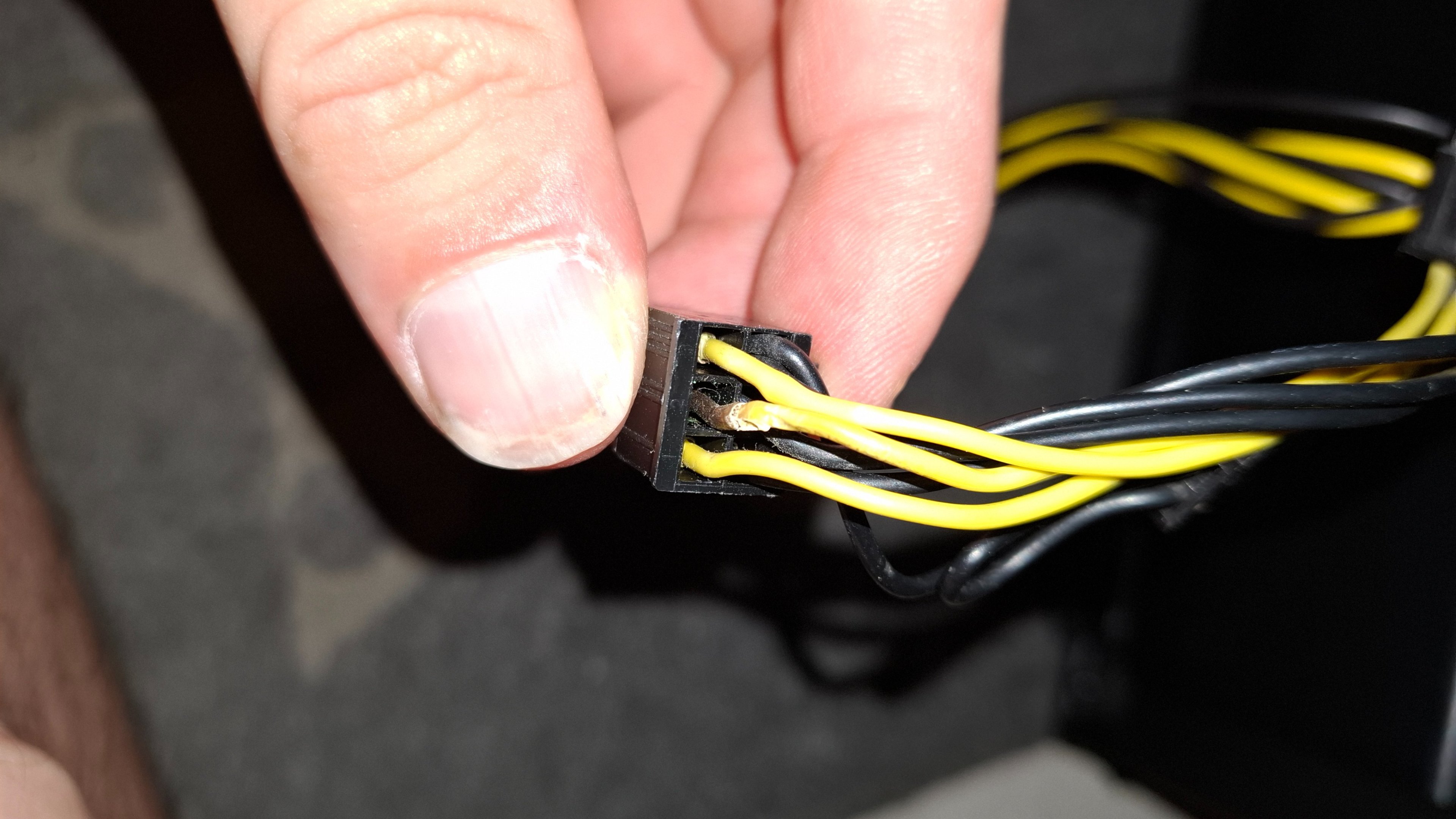

moment, inn Beitrag 10 hattest Du 2x 8 Pin Stecker (davon einer 6+2)
nun in #22 hast du nochmal den roten 6+2 dazu nen schwarzen 6 pin?!

Außerdem ist mir aufgefallen, das der Rote Stecker in das NT reingelötet worden ist, dieser aber eigentlich Modular war. Ob das jetzt einen Unterschied macht?
Und der schwarze Stecker, dessen Kabel sind etwas dünner als das vom Roten...
Sehr suspektes NT.

Klassischer Fall von Biegeradius nicht eingehalten. Siehst du auf dem letzten Foto, der Schrumpfschlauch ist relativ hart und hat sich in die Adern gebohrt. Meiner Meinung nach kannste das Netzteil auch weiter benutzen, wenn es Modular ist und du neue Leitungen besorgst.

-Masse der PCI E Stecker (Die bei dir durch erhöhten Widerstand duechs knicken geschmorrt sind)
Das ist so definitiv nicht vorgesehen und ziemlicher Pfusch, das Ding gehört sofort verschrottet!

Der Schrumpfschlauch war von Anfang an an der Stelle, wie man sieht war da auch eine ummantelung nach hinten weg vorhanden, diese wurde auch weg geschnitten.

Das das Kabel nur angelöster war, hatte ich so irgendwie überlesen, dann natürlich weg damit. Würde sogar die Buchse auf der Karte neu löten, die Stifte haben ja auch was davon abbekommen.
