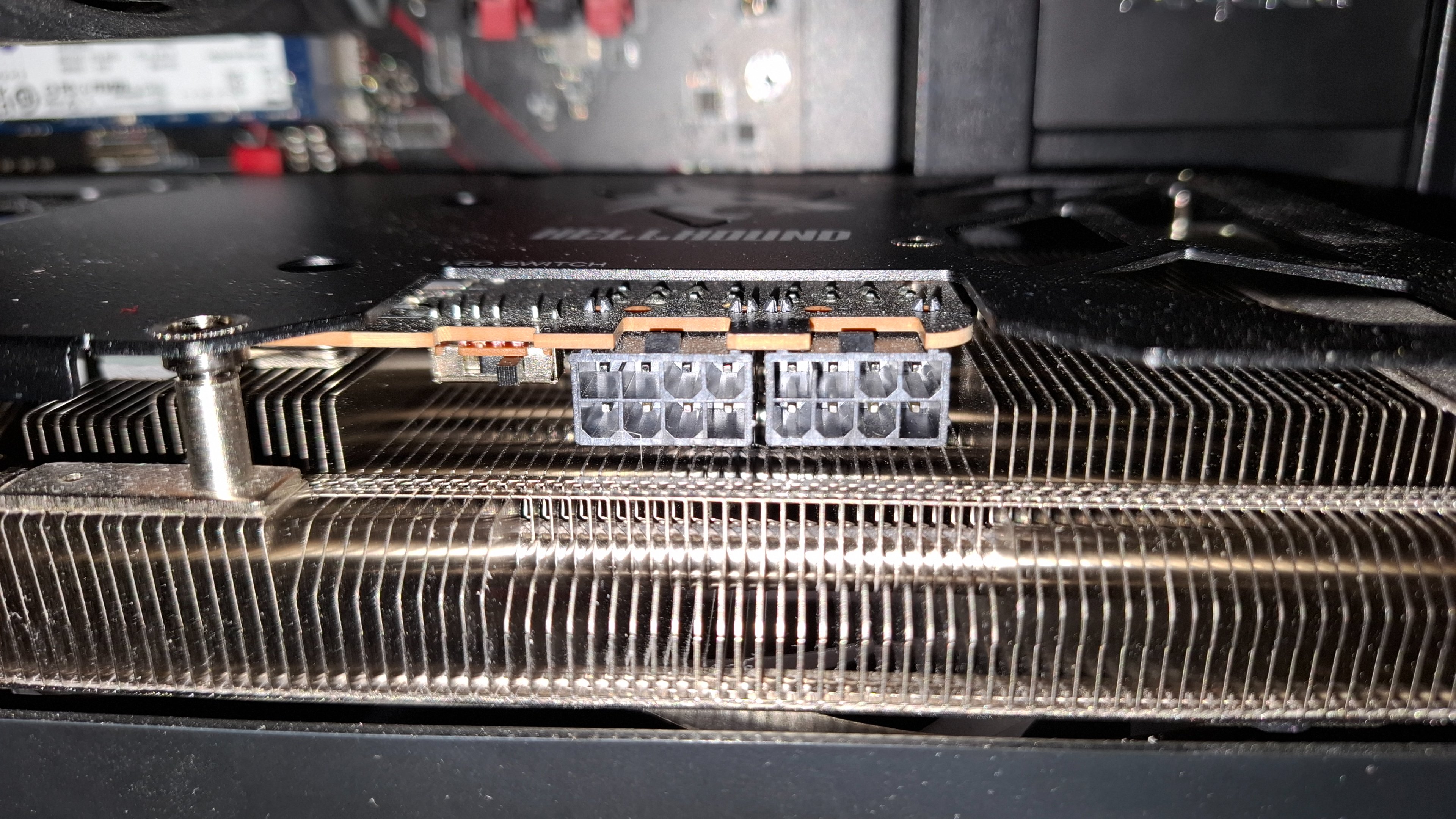

Ist dein Stecker am Kabel und die Buchse an der Karte in Ordnung? Vielleicht irgendwie doch ein PIN verbogen? Kannst du deine Karte in einem anderem System testen?
Falls es möglich ist, tausche doch die Kabel vom NT zur Karte.

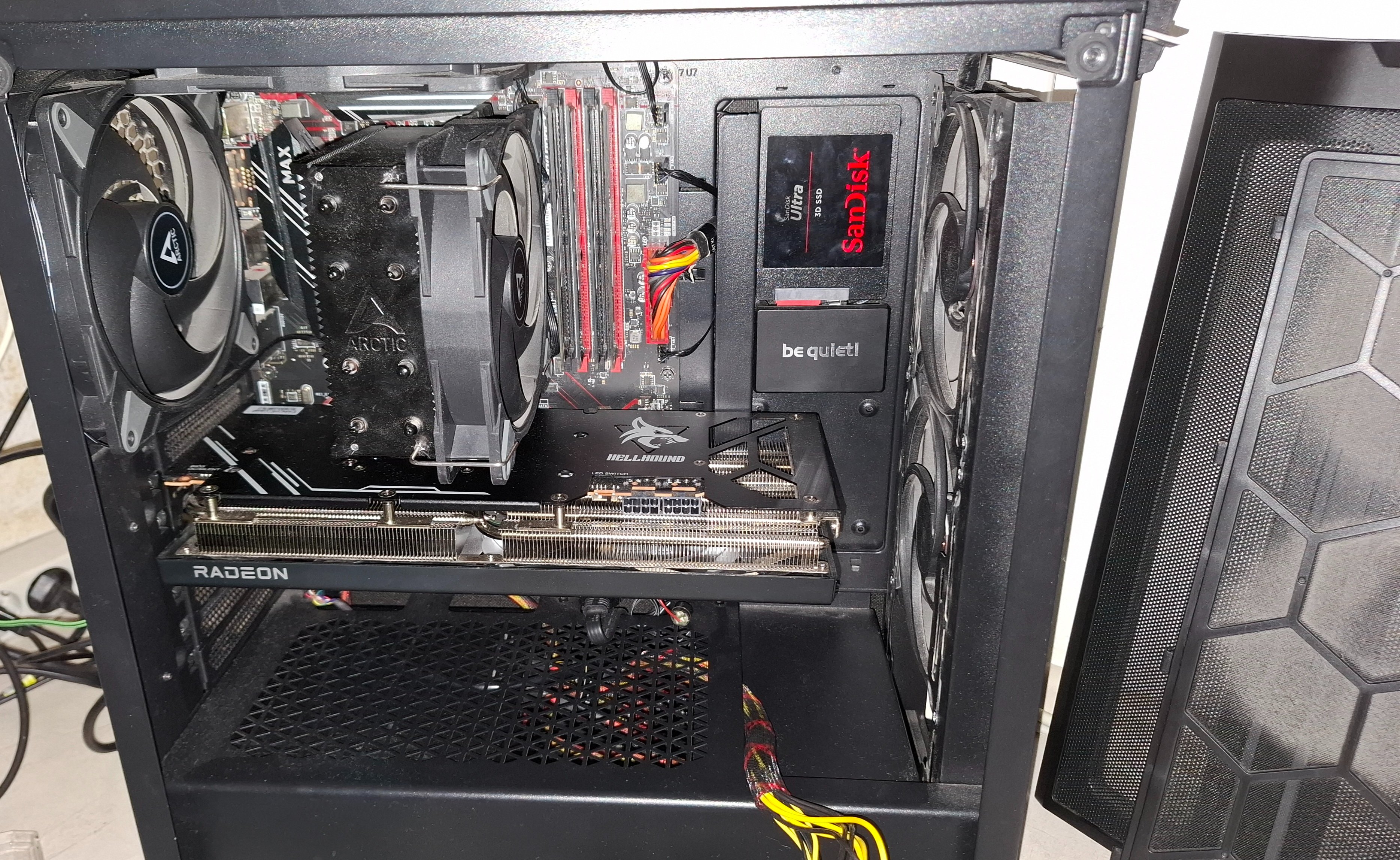

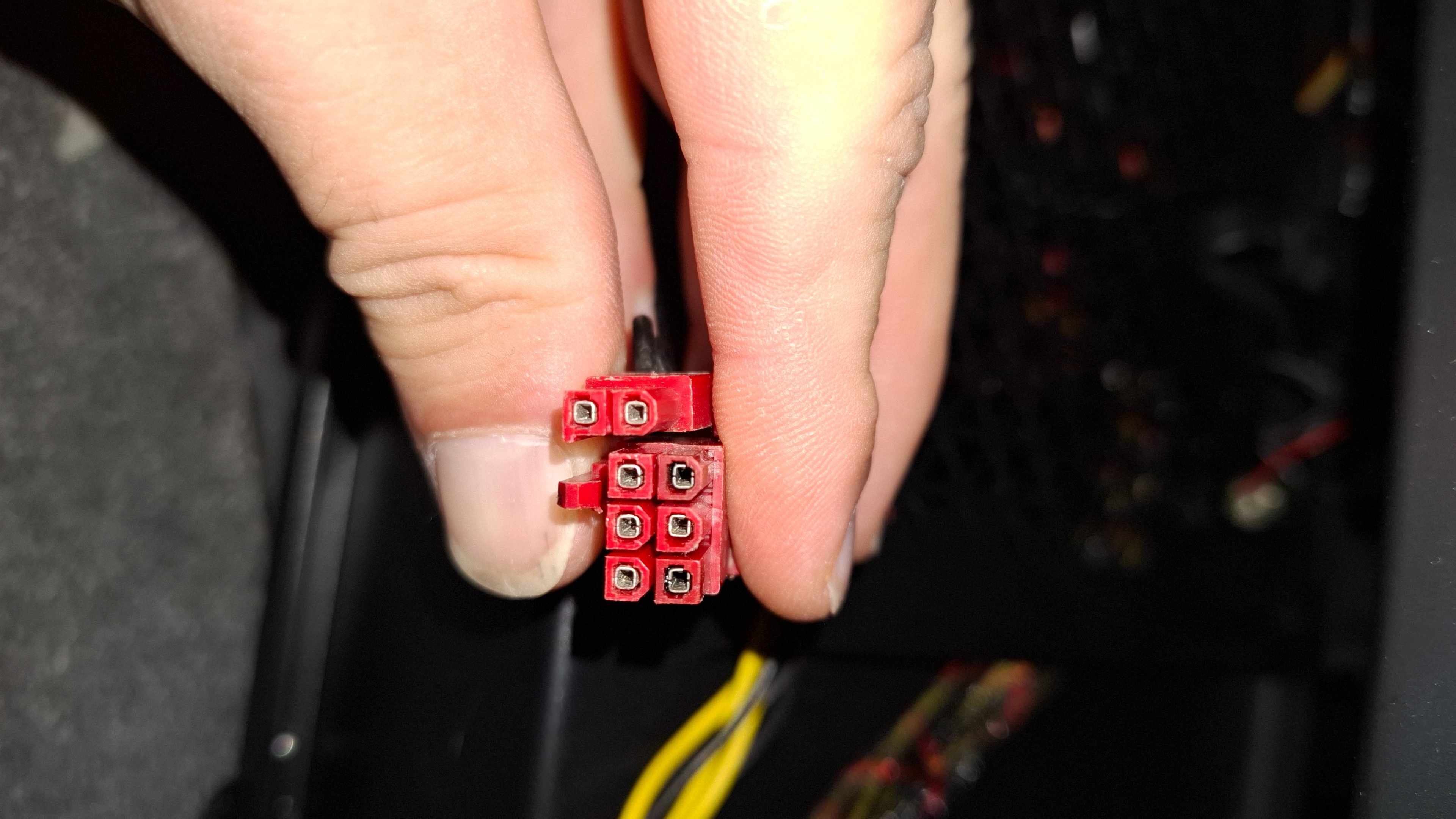

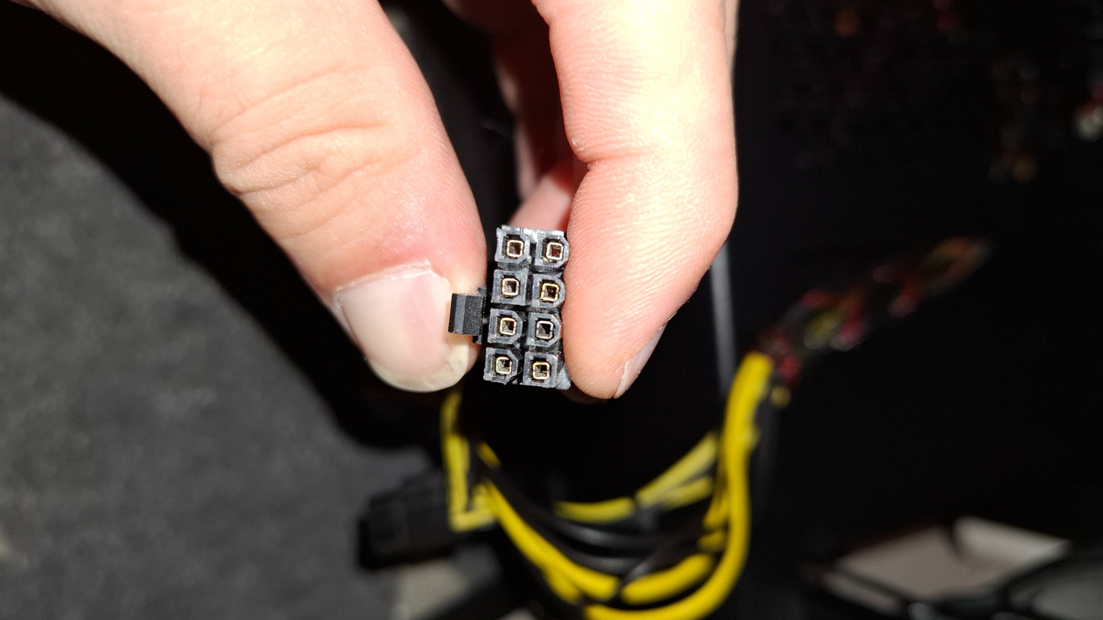

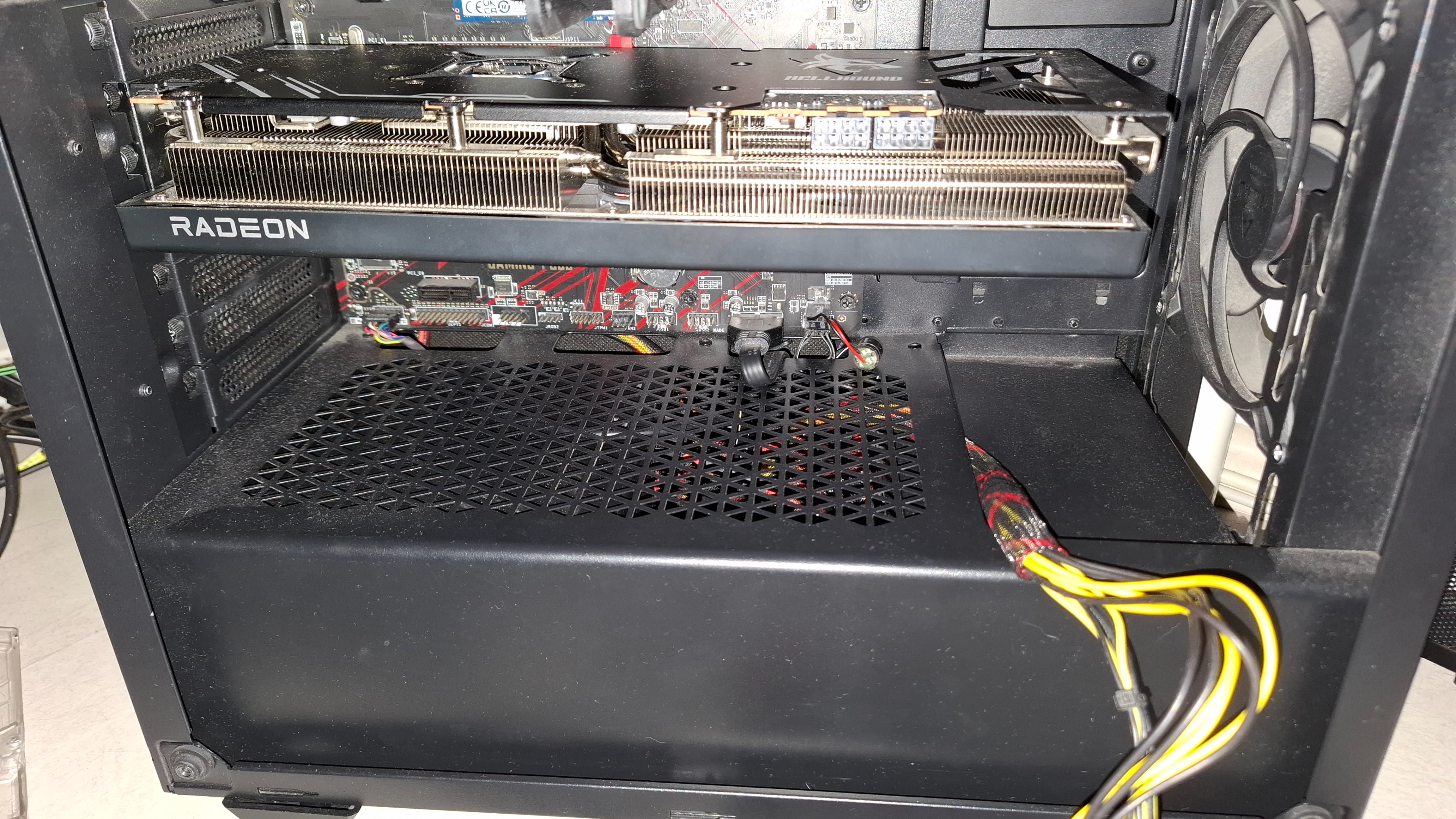

Ich hätte gerne detailierte Bilder des Innenraums deines Rechners.
Gerne gute und scharfe, detailreiche Bilder, von allem möglichen.

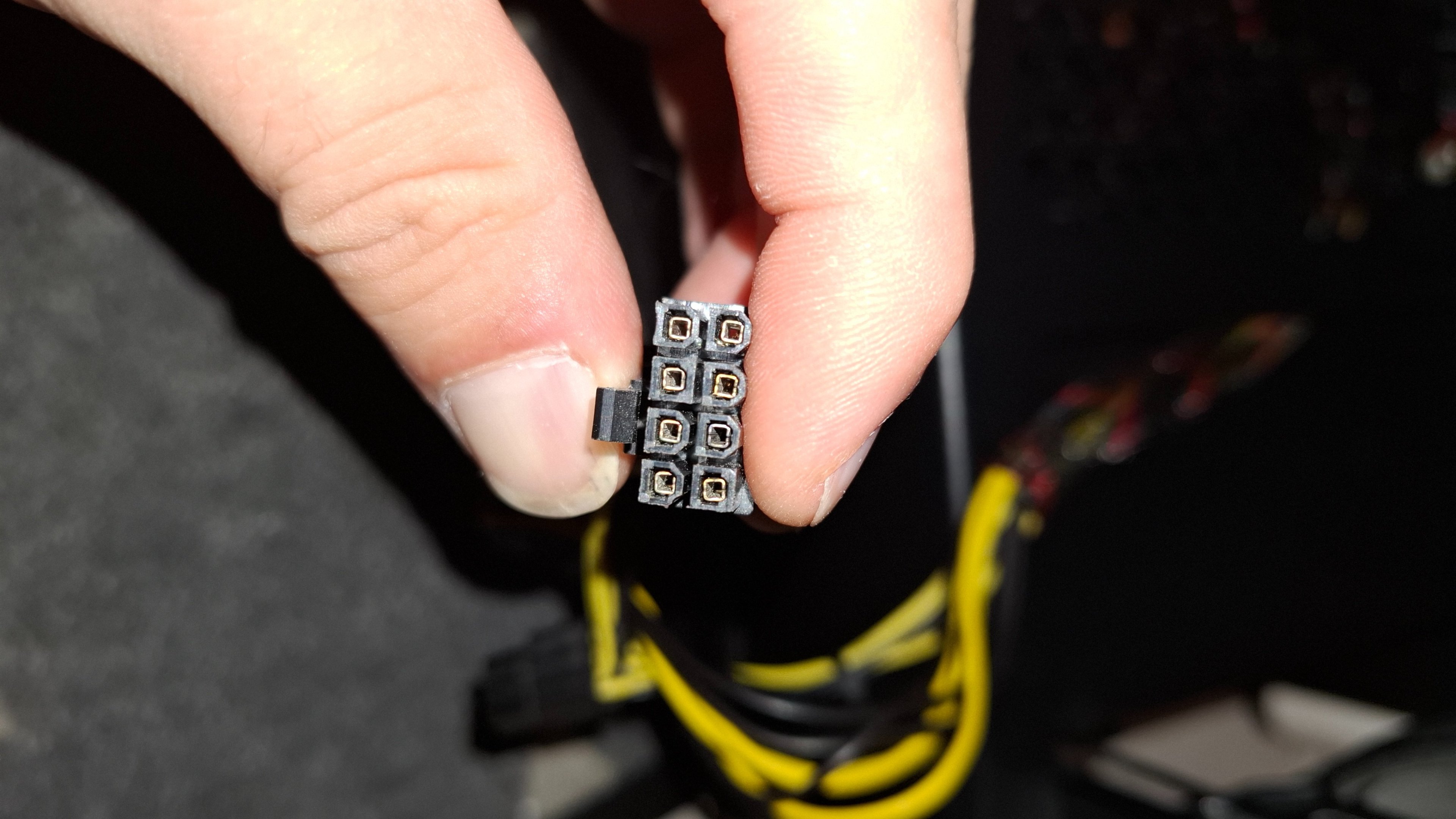

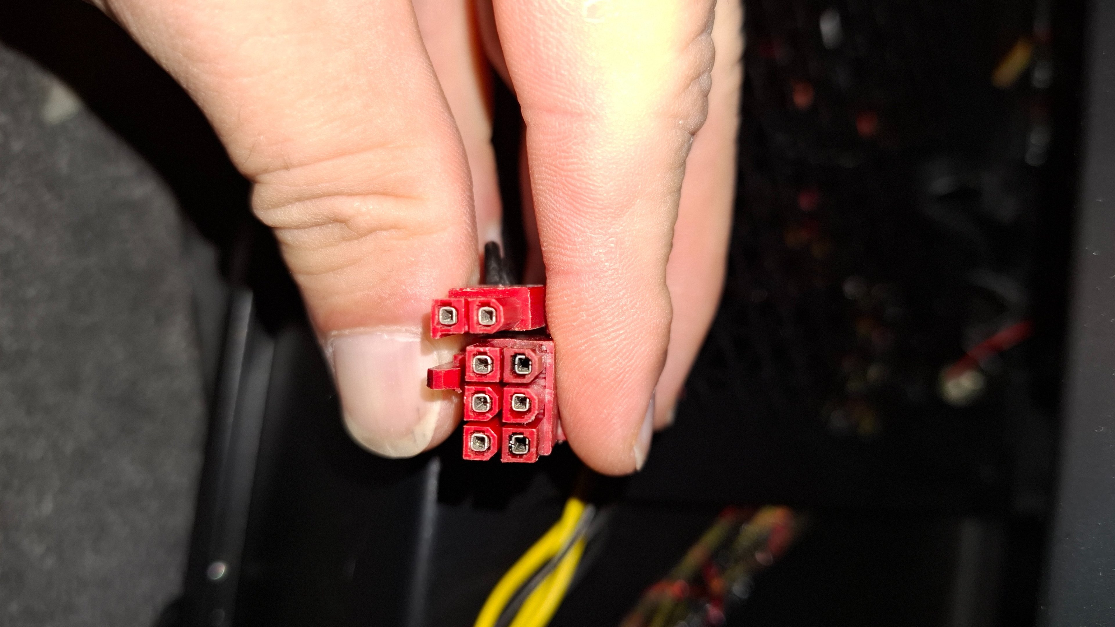

Hier noch Bilder, hoffe die reichen?
