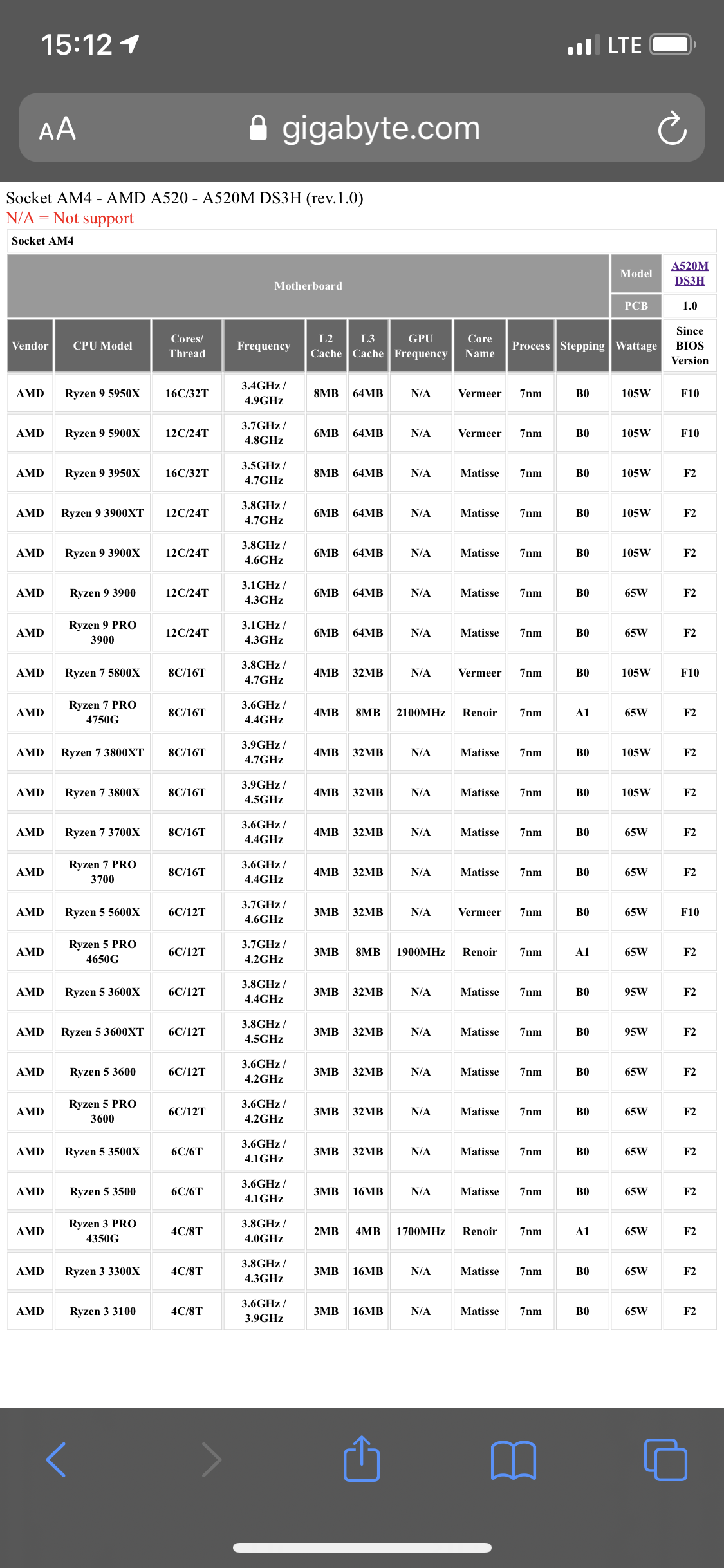

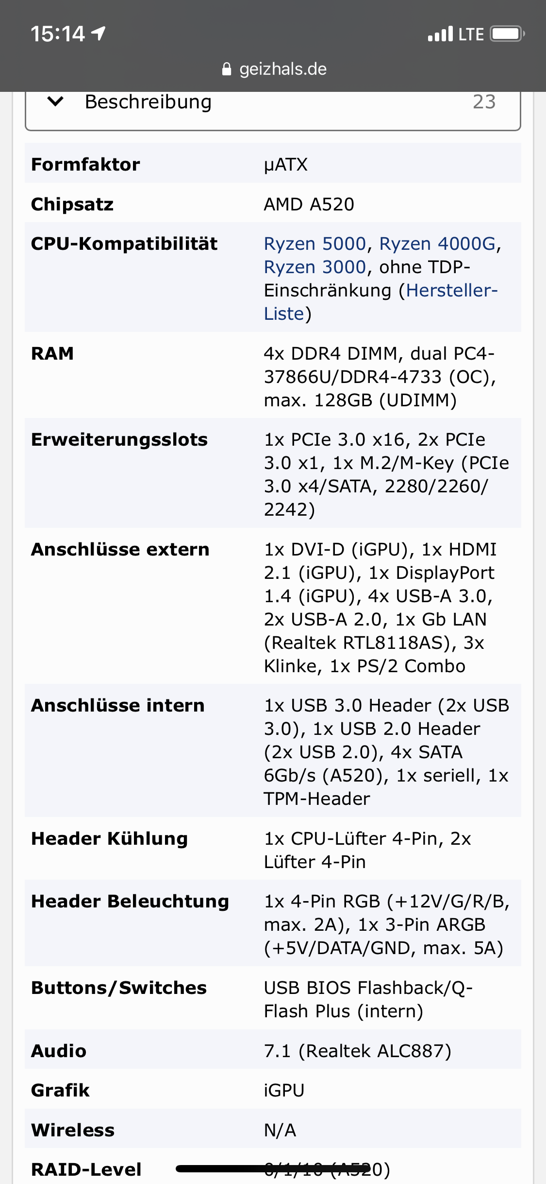

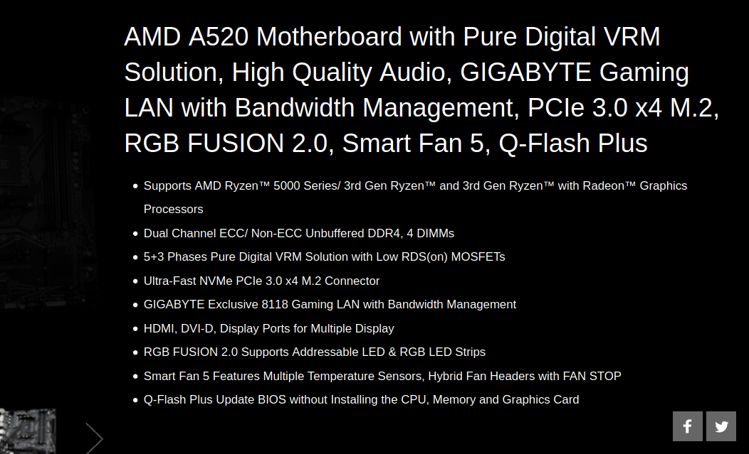

fanaticmd schrieb:
@Tina_L leider mit dem geplanten Ryzen 3200g nicht kompatibel.
Ich denke doch: 3rd Gen Ryzen with Radeon Graphics sollte das doch sein.
3rd Gen Ryzen ist Zen3, also Ryzen 5000er und die 3xxxG sind mit Zen+ irgendwas zwischen 1st Gen und 2nd Gen.
