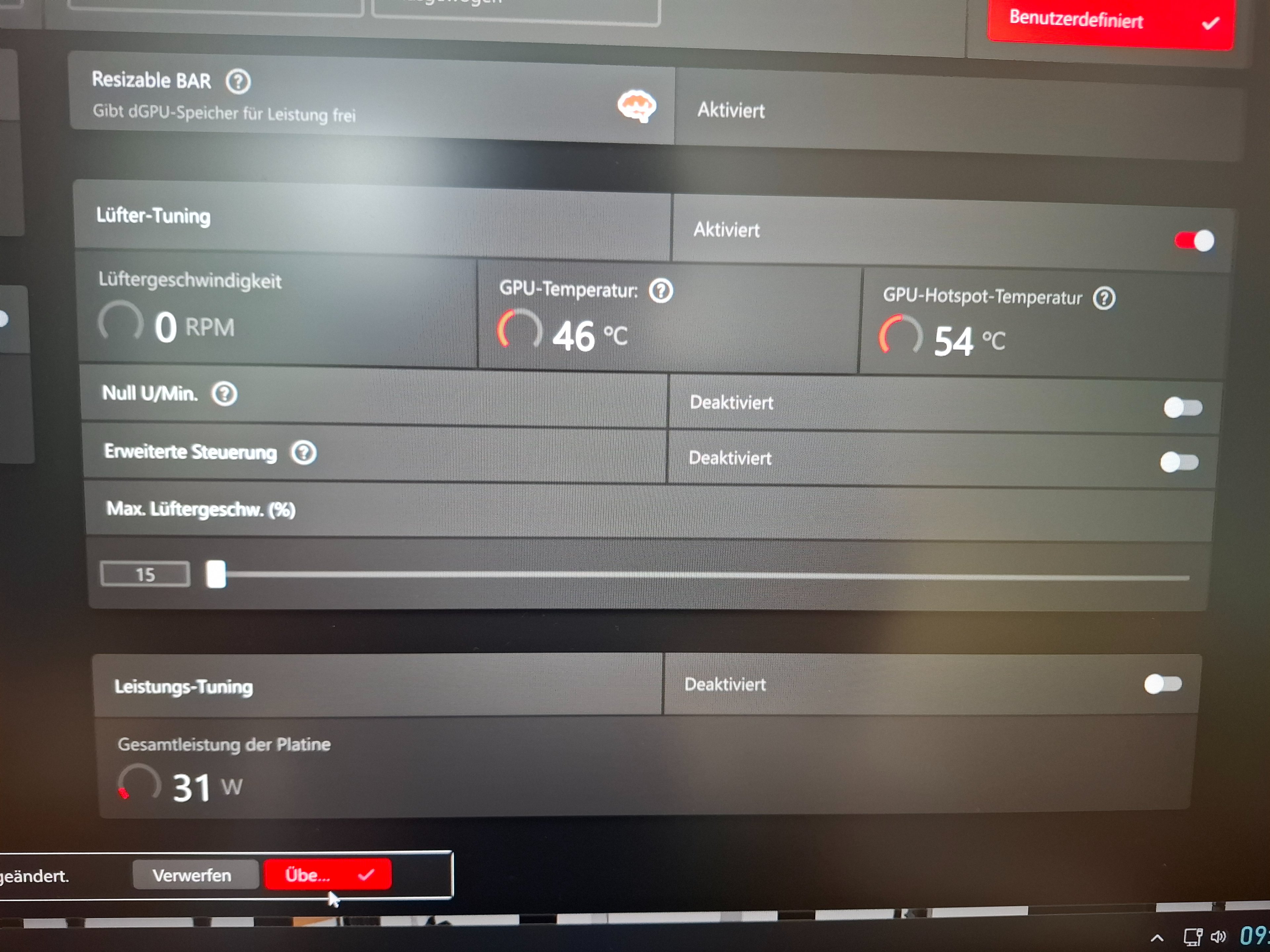

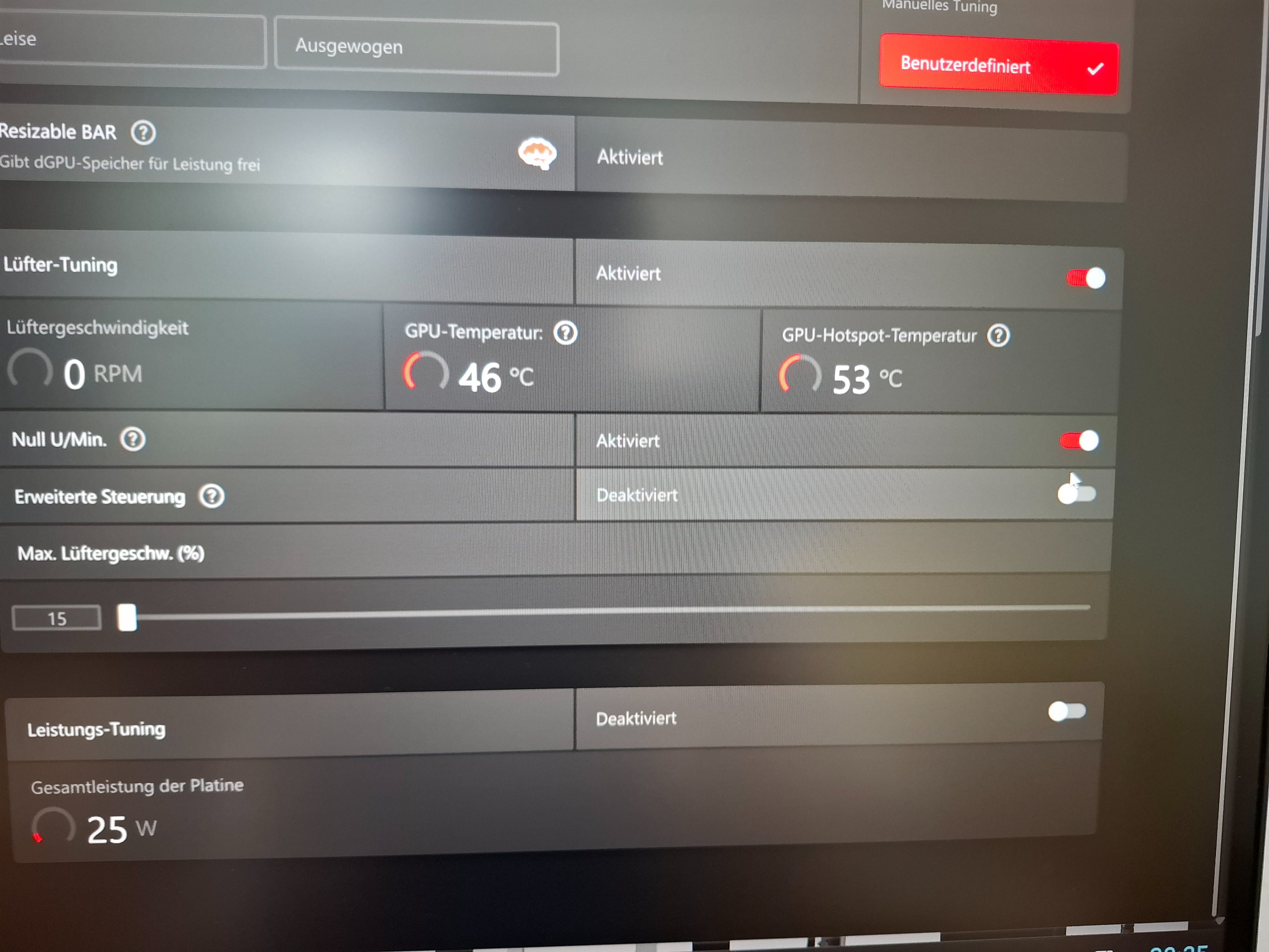

Das problem ist, wenn ich das Null RPM deaktv. tut es sich vom allein wieder einschalten. (s.Bilder) ich vermute das es mit mein Spiel WoT etwas zutum hat .
ich habe zusätzl. nach'm speichern, es mit impotieren und expotieren versucht und KI gefragt , dieses erzählt das es mit windows start option etwas zutun , 🤷‍♂️🤷🤷‍♀️ .

Hast Du zufällig einen instabilen Overclock oder Undervolt aktiv? Wenn der Treiber abschmiert stellt er oft die Standardeinstellungen wieder her (was den Zero-Fan Modus einschließt).
Leider passiert das bei AMD Treibern oft auch gerne mal ohne OC/UV. (nicht das die Nvidia Treiber perfekt wären...)
PS: Ansonsten einfach aus lassen. Die Karte macht das ja nicht ohne Grund. Der Hersteller ist der Meinung, dass die Karte ohne aktive Kühlung in diesem Zustand auskommen kann.

Dann vermutlich kein OC/UV, das muss man selber einstellen. Das würdest du auf der linken Seite des selben Fenster sehen, was du abfotografiert hast. (kleiner Tipp: Windows Snipping Tool - macht Screeshots sehr viel einfacher)
Dann wird bei dir einfach der Treiber abstürzen bzw. ist der Meinung er müsste Einstellungen wiederherstellen.

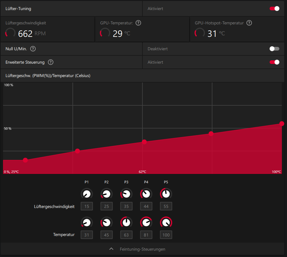

Lüfterkurven in der AMD-Software einstellen und als Profil speichern. Kann man einfach wieder Laden falls das mal zurückgesetzt wurde.
Afterburner ist komplett überflüssig bei AMD-Karten
Dein Lüfter-% Regler steht auf 15% als max Drehzahl, das kann nicht Standard sein, und selbst wenn das Ziel leiser Betrieb sein soll, sind 15% beim Spielen viel zu niedrig.
Fan Zero zu deaktivieren ist eine gute Idee, klicke auf erweitert und mach die Kurve manuell. Afterburner brauchst du dafür nicht.
Ich gebe dir im Anhang als Orientierung meine Kurve, damit du ungefähr siehst wie es geht.
Wegen dem Zurücksetzen ... das passiert auch, wenn der PC abstürzt oder generell, wenn der PC nicht ordnungsgemäß heruntergefahren wird. Dadurch wird alles auf Standard gesetzt.
