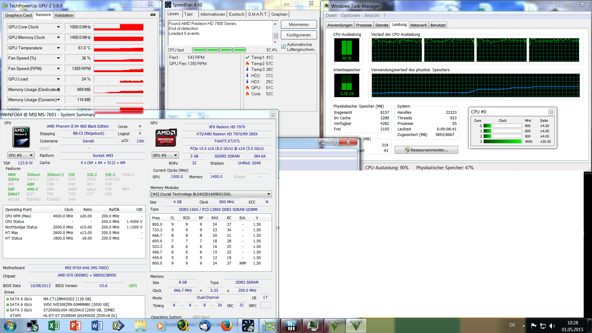

ich denke dass wieder mal das schrott - msi - board schuld dran ist, weil es die cpu zum runtertakten bringt durch überhitzung. Kann man mit hwinfo64 im spiel beobachten.
testen
testen

Sumsagro schrieb:Also das Problem ist noch aktuell, wie gesagt ging es gestern zwischendurch gut. Nun ist es eher schlechter als zuvor.
Ich habe nun alle Einstellungen komplett runter gestellt, hier ein paar Daten dazu:
Das die CPU-Auslastung teilweise abgefallen ist, liegt nur daran das ich aus dem Spiel rausgewechselt bin. Aktuell habe ich ca 33-34 fps im Spiel, beim Auto fahren eher im 20er Bereich.
Da sieht man, dass die CPU entweder dauerhaft auf 800MHz läuft oder zwischendurch auf diesen Wert abfällt (Core Speed bei CPU-Z).
Schalte im Bios Cool&Quiet aus, stell die Energieoptionen auf Höchstleistung und überprüf dann nochmal mit CPU-Z, ob die CPU auf vollem Takt läuft.

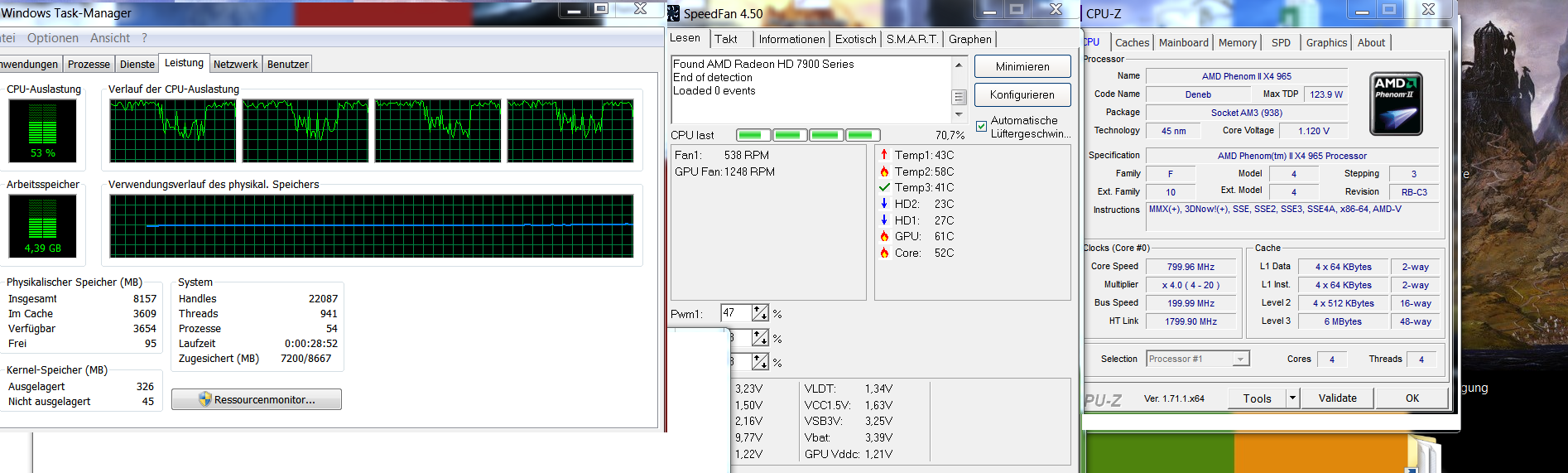

Hier nochmal ein aktuelles Bild:
Es sieht tatsächlich so aus, als ob die CPU andauernd zwischen 4x und 20x Multiplikator wechselt. Cool and Quiet habe ich gerade zuvor ausgeschaltet. Im Bios kann ich keine weiteren Energiesparoptionen entdecken. Ich werde nochmal die Einstellungen in der Systemsteuerung verändern.
Testweise habe ich nun die CPU wieder auf Standardtakt @ 1,375V zurückgetaktet.
Aber auch hier springt der Multiplikator. Interessanter Weise ausschliesslich, wenn ich im Spiel bin. Im Idle auf dem Desktop hält er den 17x Multiplikator konstant. Liegt es nun am nicht gerade alten Mainboard oder zeigen meine Temperatursensoren falsche Werte und eigentlich ist der Prozessor zu heiss? Letzteres kann ich mir eigentlich nicht vorstellen, die Staub ist nicht im Kühler.
