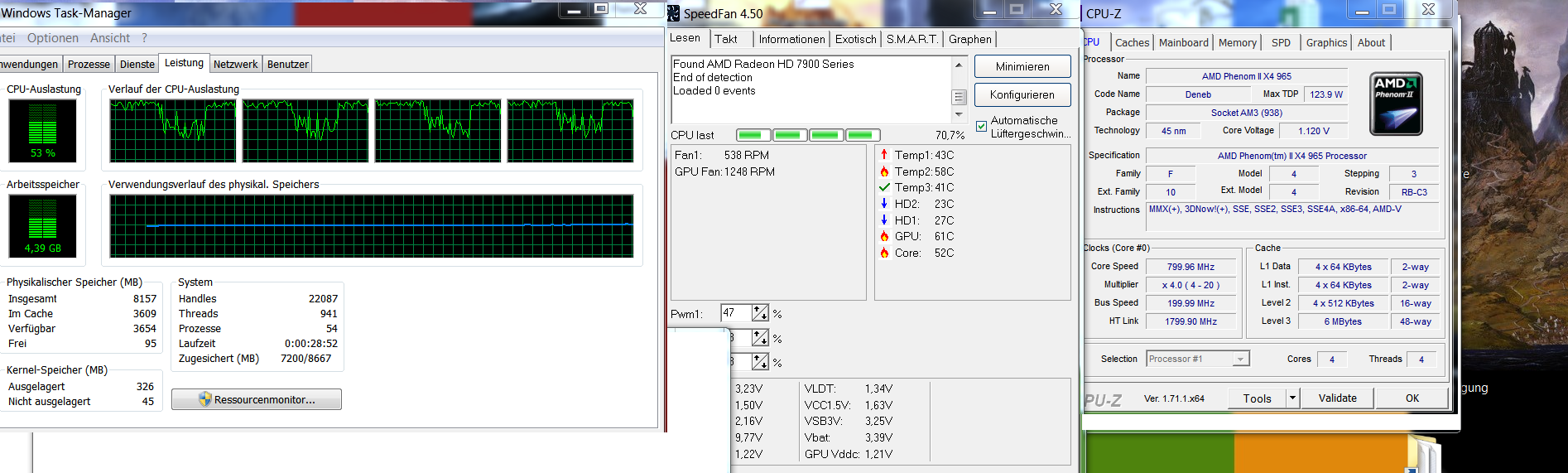

Wenn ich im Singleplayer spiele habe ich zwischen 25-45 fps, im Durchschnitt etwa 33-35. Was sich sehr ruckelig anfühlt.
Anbei ein zusammengebautes Bild, was die CPU- und Grafikkartenauslastung anzeigt.
Der Prozessor liegt bei 90%+, Die Grafikkarte dümpelt bei 25-30% und 2 GB Vram rum (mit aktuellem Beta-Treiber).
Die Auflösung beträgt 1920x1080, die Einstellungen im Spiel sind alle auf Mittel, Die Verkehrsdichte usw. auf ca. 30% eingestellt.
Muss ich mich wirklich mit einem neuen Prozessor anfreunden, um das Spiel vernünftig spielen zu können?

Wenn die CPU bei 90% liegt dann ist die wohl gut ausgelastet, der Grafikkarte scheints ja ziemlich langweilig zu sein wenn die nur bei max 30% rumtümpelt.
Temperatur der CPU ist wie hoch unter Last?
Auf das Board würden wohl auch stärkere Kaliber wie FX-8370 draufpassen (mit dem aktuellsten BIOS), müsstest in Tests mal gucken wieviel % da an Leistungsplus zu erwarten ist.
Deine CPU ist da einfach am Ende.
Ein aktueller Intel i5 4th Gen. ist (wohlgemerkt nur bei Spielen in Full-HD) schon über 40% schneller!
Ja... Man kann/könnte ja auch auf eine Gebrauchte Sandy/Ivy CPU samt MoBo setzen... Wenn der Preis richtig gut ist. Ein z. B. i7 2600K mit OC... der Rennt noch richtig gut und das auch noch übermorgen:D
Klar wenn die Graka nur 30% Last hat, taugt das Recht wenig. Wobei es auch so schlecht Optimierte Games gibt...:kotz:
Hast du vielleicht zu viel Schrott im Hintergrund auf? Schau mal die Autostarts durch und in den Taskmanager ob da irgendwas die CPU auslastet.
ich hab da eine Vermutung: Schau mal mit Process Explorer wie hoch die Auslastung durch "System Interrupts" ist. Wenn du höher als 1-3% ist dann hab ich ne Lösung für dich.

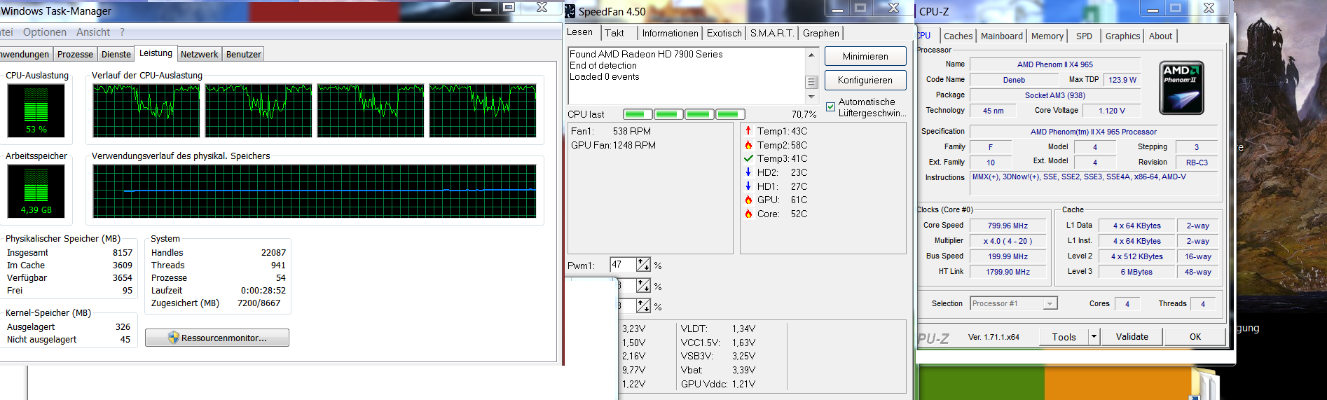

Also das Problem ist noch aktuell, wie gesagt ging es gestern zwischendurch gut. Nun ist es eher schlechter als zuvor.
Ich habe nun alle Einstellungen komplett runter gestellt, hier ein paar Daten dazu:
Das die CPU-Auslastung teilweise abgefallen ist, liegt nur daran das ich aus dem Spiel rausgewechselt bin. Aktuell habe ich ca 33-34 fps im Spiel, beim Auto fahren eher im 20er Bereich.
Poste mal nen Screenshot von ProcessExplorer im Leerlauf
