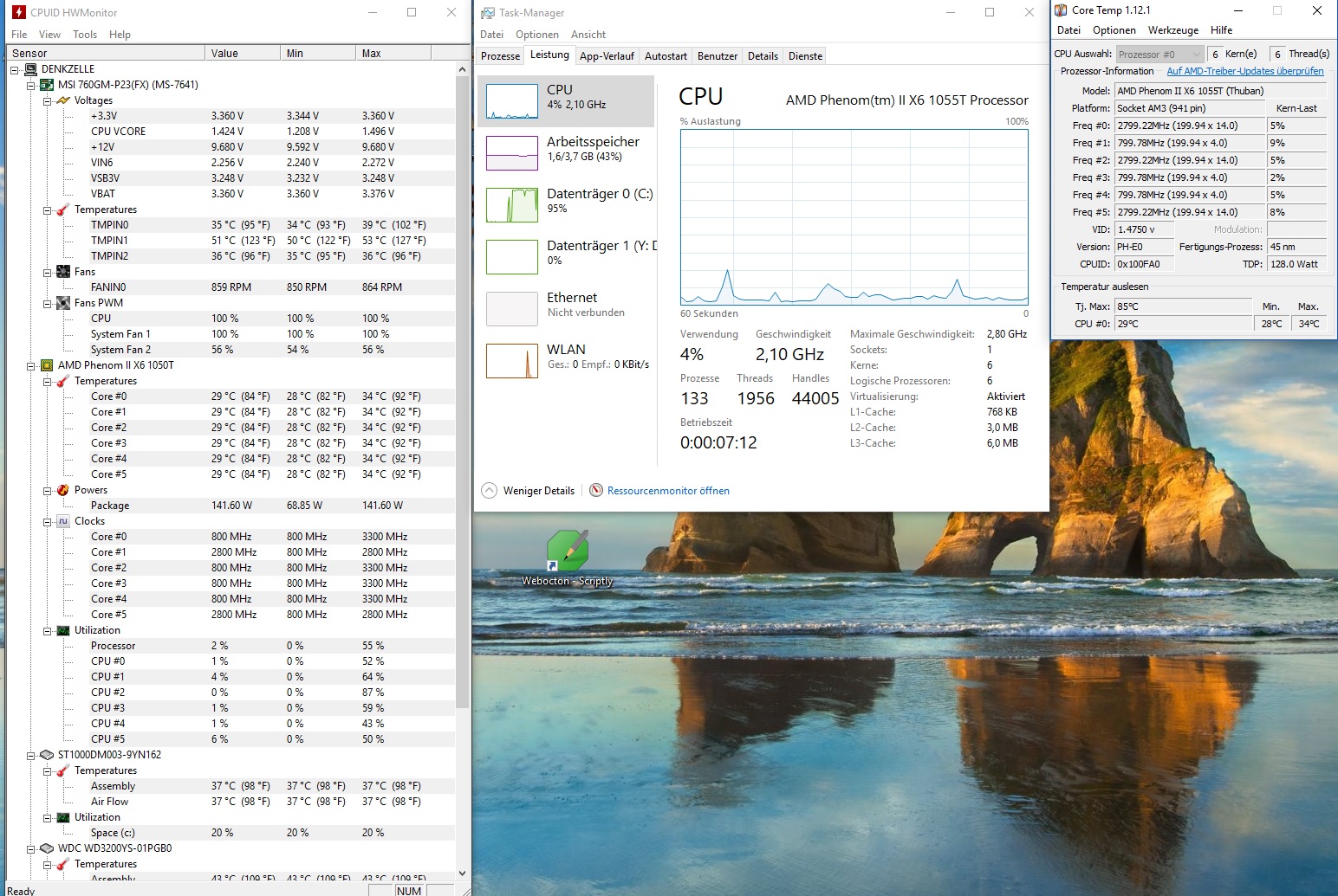

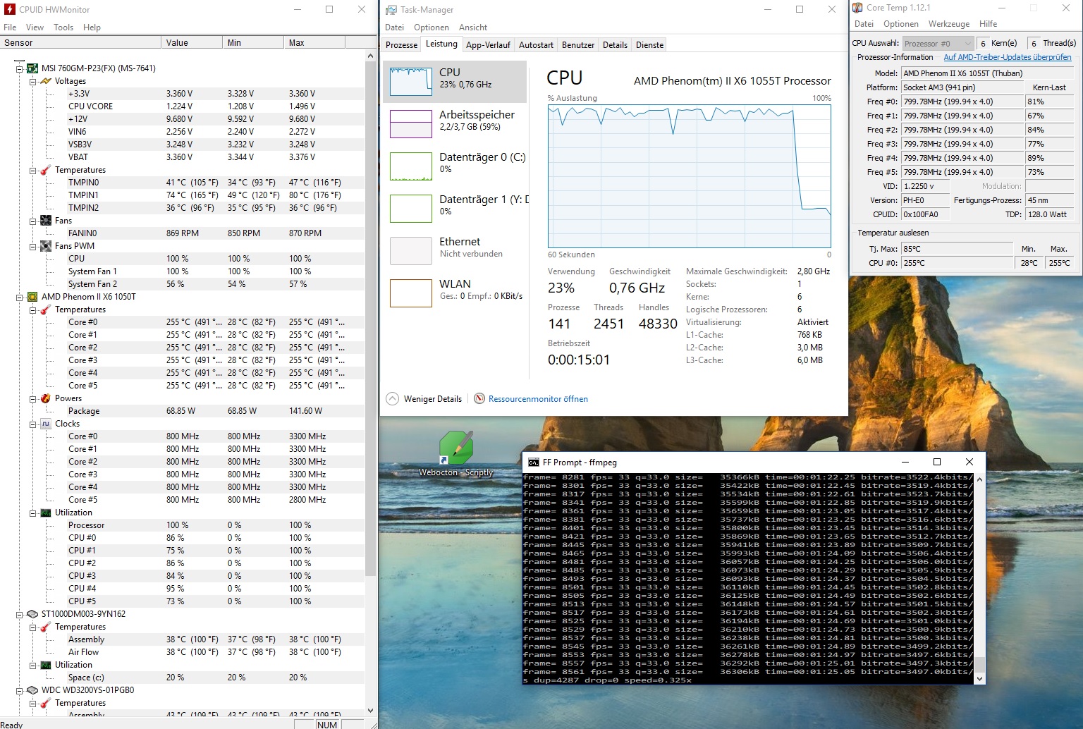

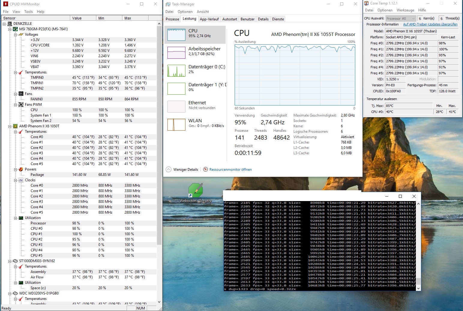

mein PC lief bisher ohne Probleme mit dem Boxed-Kühler (Original) von AMD. Wenn ich CPU intensive Programme starte geht die Temperatur der CPU viel zu hoch und es kommt zu einem "thermal-shutdown". (siehe Screenshots) Daher habe ich mir jetzt den Mugen 5 zugelegt, da ich dachte es sei ein Problem unserer sommerlichen Temperaturen (Zimmertemperatur heute 26 °C), doch ich erhalte mit dem Mugen nahezu identische Temperaturwerte, wie mit dem Boxed Kühler von AMD. Ich habe die Wärmeleitpaste verwendet, die beim Mugen 5 beilag. Das Bios wurde auf die aktuellste Version geflasht...keine Änderung. Die Grafikkarte (GTX 770) wurde ausgebaut...keine Änderung. Ist der CPU Sensor defekt oder woran könnte das liegen? Über Anregungen und Hilfestellungen wäre ich sehr dankbar.
Muss ein Sensor hinüber sein. 255 Grad sind absolut unmöglich.
Edit: die 12V Schiene bei Mainboard zeigt auch komische Werte an.
das sind Auslesefehler oder defekter Sensor, bei 225° wäre der PC schon garnicht mehr an
Die Frage ist nur, was macht man dagegen? Die CPU throttelt ja, will sie die falschen Werte als wahr interpretiert. Es ist also auch kein Windows-Fehler, sondern das BIOS scheint die Werte tatsächlich zu bekommen.
Eigentlich müsste man die thermische Notabschaltung komplett deaktivieren, da sie keinen Nutzen mehr hat, bzw. nur Unsinn macht. Aber ich glaube, das geht nicht...

Bei 255 gehen als ITler schon alle Lampen an :D Ist wie die andern schon gesagt haben bestimmt ein defekter Sensor. 255 ist der höchste Wert den eine 8 Bit Zahl ohne Vorzeichen annehmen kann.
Sollte die Vcore stimmen mit bis zu 1,49V ist das auch ziemlich gewaltig, gerade für so einen sparsamen 1055T.
Der sollte eigentlich mit 1,1V problemlos laufen.
Dass ihn die Vcore aber eigentlich nicht stört, sieht man ja anhand der "normalen" Temperaturen von 28-41° und der Mugen 5 kühlt auch wie er soll.
Eventuell ist TMPIN1 verdächtig, der steigt bis auf 80°.
Könnte was mit dem Mainboard zu tun haben, wenn er dabei irgendeinen Wert überschreitet.
Dein Mainboard unterstützt Prozessoren nur bis 95W, der angezeigte Wattverbrauch in HWmonitor ist nur Pi mal Daumen geraten, aber ehrlich gesagt kann das schon stimmen mit 6 Kernen @ 1,5V.
Insofern probier mal wirklich die Vcore im Bios auf 1,1V zu setzen und schau ob er damit läuft.

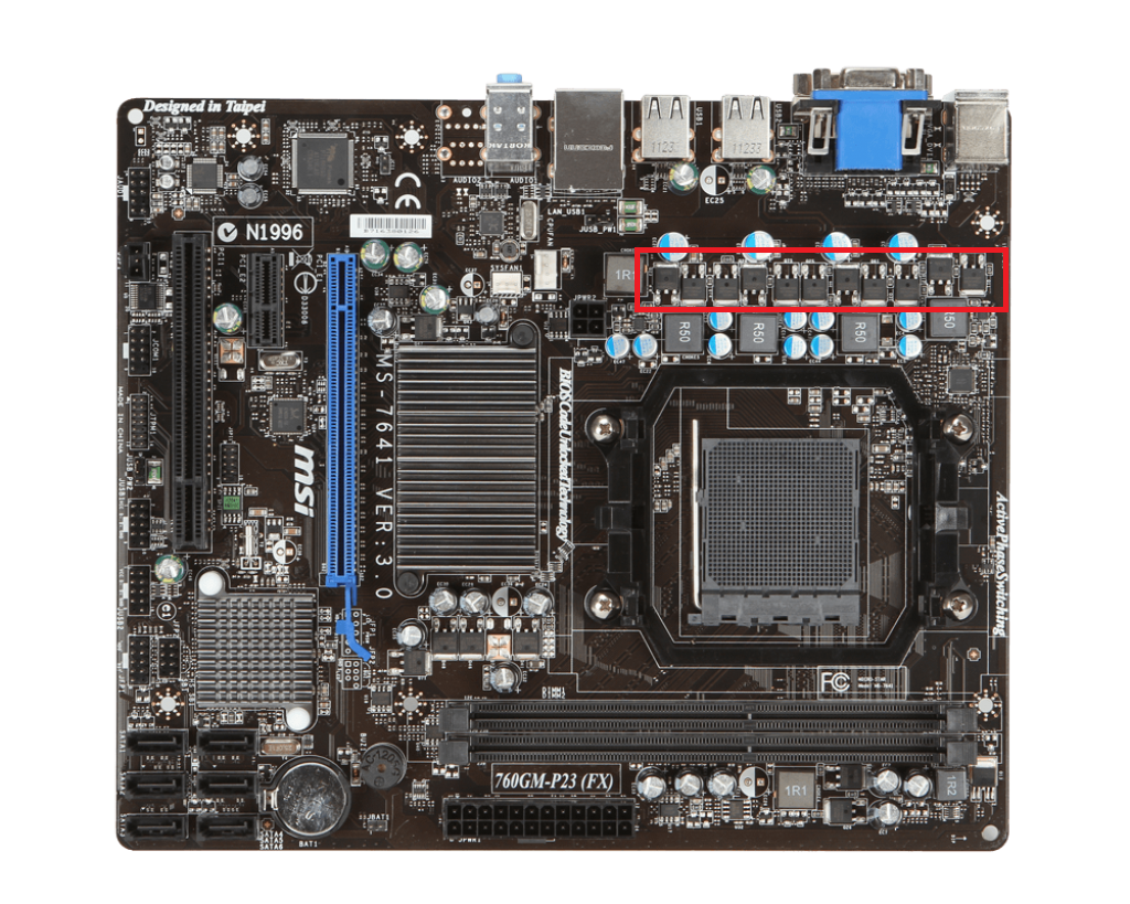

Wenn 255°C angezeigt werden, sind die Spannungswandler zu heiß.
Das ist bei vielen AM3+ Boards ein Indiz für überhitze Spannungswandler, gerade bei denen, die keine Kühlkörper auf den Mosfets haben.
Der boxed-Kühler ist ein Top-Blow-Kühler, der die Spannungswandler mitgekühlt hat.
Versuche bei dem Mugen 5 den Lüfter so weit wie möglich unten überstehen zu lassen oder positioniere einen Lüfter über den Mosfets.

Ich habe Xilence Performance C series (XP600 verbaut, gut 2 Jahre alt). Ich habe mein altes Netzteil (Original) angeklemmt und die Werte mit HWMonitor wieder ausgelesen....ebenfalls ein geringer Wert von gut 9.8 V. Also am Netzteil kann es nicht liegen. Das scheint zu laufen. Interessant ist, dass im BIOS unter HWMonitor der 12 V Wert stimmt (12.408 V). Keine Ahnung wieso die Werte von HWMonitor (BIOS) und HWMonitor (Programm unter Windows, CPUID) andere Werte liefern.?.
