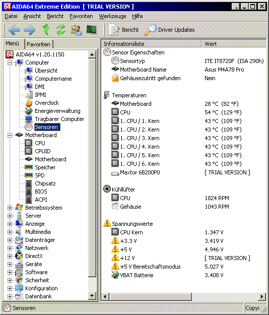

Allerdings war ich erschrocken, als ich die CPU-Temp meines X6 unter Last gesehen habe. Bei Computerbase steht, dass die CPU-Temperatur maximal auf 43 Grad steigt. Meine ist im Idle auf 43 Grad und erreicht unter Last 64 Grad. Ich hab mal Screenshots mit Aida64 (Everest) und Speedfan gemacht.
Aida64 (Everest) LAST:
http://www.abload.de/img/aida64tempugx5.jpg
Speedfan LAST:
http://www.abload.de/img/speedfan_tempoi1v.jpg
Aida 64 (Everest) IDLE:
http://www.abload.de/img/aida64tempidlesf07.jpg
Meine Frage nun an die Leute, die einen X6 haben: Ist das normal? Und wieso ist da so ein riesen Unterschied zwischen der Temp der "CPU" und von "Core" bzw. der 6 Kerne? Die 6 Kerne zeigt Aida64 z. B. unter Last mit 43 Grad an, das würde mit der Temperatur von Computerbase ja hinkommen. Allerdings ist die CPU-Temp 20 Grad höher.
Alle sonstigen Komponenten frieren und die Kern-Temperatur der CPU sieht auch gut aus. Nur wie gesagt die CPU-Temp nicht.
Ich hab bei 64 Grad Prime abgebrochen. Ich hatte Schiss, dass da nicht etwas passiert.
Wäre nett, wenn sich ein X6ler mal zu Wort meldet und evtl. selbst mal unter Aida64 bzw. Everest guckt, wie sich die Temps entwickeln.

Ich sehe bei dir, dass deine CPU-Temp ebenfalls viel höher ist, als die Kern-Temp. Genau wie bei mir. Ok bei mir ist die CPU-Temp höher, wahrscheinlich wegen des schlechteren Kühlers. Aber der riesige Temperaturunterschied zwischen CPU-Temp und Kern-Temp ist (bei dir CPU-Temp 35 Grad zu Kern-Temp 20 Grad) ist normal?
Das wäre ja schonmal ein Schritt nach vorne. Ich dachte, dass die CPU-Temp und die Kern-Temp identisch sein müssen. Jedenfalls war es bei meinem AMD Athlon 64 X2 so. Da war die CPU-Temp nur 1 oder 2 Grad höher als die Kern-Temp der beiden Cores.
@Boulettenpaule
An undervolten hab ich auch bereits gedacht. Jedoch löst dies das ja nicht das eigentliche Problem. Meine CPU läuft mit einer Spannung von 1,34v, also genau wie bei helly. Undervolten kann ich später immer noch, wenn die Temps normal sind.
Aber immerhin scheint die hohe Differenz der CPU- und Core-Temp (15-20 Grad) normal zu sein (siehe Screenshot von helly). Wenn ich jetzt die Wärmeleitpaste erneut auftrage, müssten die Temps eigentlich normal sein... ? Notfalls anderen Kühler noch.

die auslesewerte sind nicht korrekt .... kerne sind IMMER wärmer als die CPU.
addiert mal noch runde 10°C vom cpu-wert, dann habt ihr einen groben richtwert.
Soooo, ich bin gerad zum Computerhändler hier um die Ecke paar Häuser weiter gelatscht und hab den Inhaber des Ladens gefragt. Er meinte, dass er die Erfahrung gemacht hat, dass die CPU-Temp der Phenom II X6 Prozessoren anscheinend nicht richtig angezeigt sind. Die Kern-Temps würden immer viel viel niedriger angezeigt werden, als die eigentliche CPU-Temp. Man müsste von der CPU-Temp ungefähr 10 Grad abziehen und diese den Kern-Temps hinzurechenn, dann würde das den eigentlichen realen Wert ergeben.
Er meinte an meinem Beispiel, dass ich von den 65 Grad CPU-Temp unter Last 10 Grad abziehen soll, also dass es dann 55 Grad sind und diese 10 Grad dann auf die Kern-Temps rechnen soll. Diese wären dann also 55 Grad real unter Last, statt 44.
CPU-Temp 65 Grad -> 55 Grad Real
Kern-Temp 45 Grad -> 55 Grad Real
Nach dieser Theorie wäre die CPU- und Kern-Temp jedenfalls gleich. Aber ob das so korrekt ist?

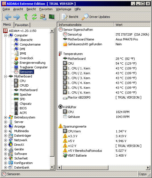

Laut #1 Bild 1 sind die 43 okay...ich habe auch so ein Müll mit knapp 60, obwohl bei mir ein echter Luftzug herrscht.
Guck hier:
Mit meiner alten CPU X4 965 und dem alten BIOS Stand, war der Wert sogar 10 Grad unter den Kernen 1..4
