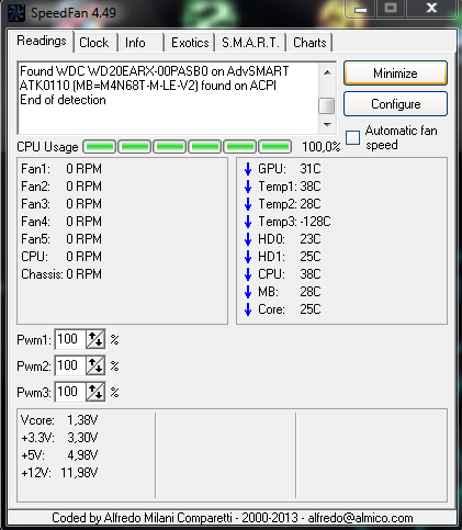

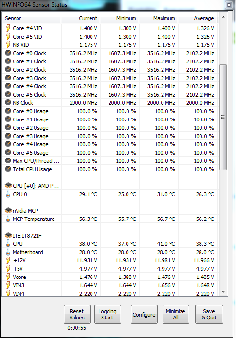

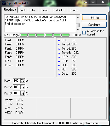

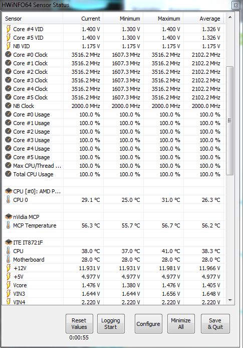

Die 31° oder 32°C stimmen nie und nimmer. Was lesen andere Tools wie z.B. SpeedFan, AIDA64, HWiNFO, etc. aus bzw. zeigen sie an?

38 Grad kommt schon eher hin.

OK, SpeedFan zeigt bei Temp 1 38°C auch die 38°C die HWiNFO da ausliest/ anzeigt, werden bei 100% last und 3,5GHz nicht wirklich stimmen. Beide Tools lesen falsche Werte aus bzw. zeigen falsche an.

Tja stimmt meine spannungswandler sind ganz schön warm. Bei Hwinfo wird mir Nvidia MCP mit 55.6grad angeziegt was ist das?der chipsatz?
Wenn ich es noch richtig in Erinnerung habe, dann ist nVidia MCP der Chipsatz und dürfte die Southbridge sein.
