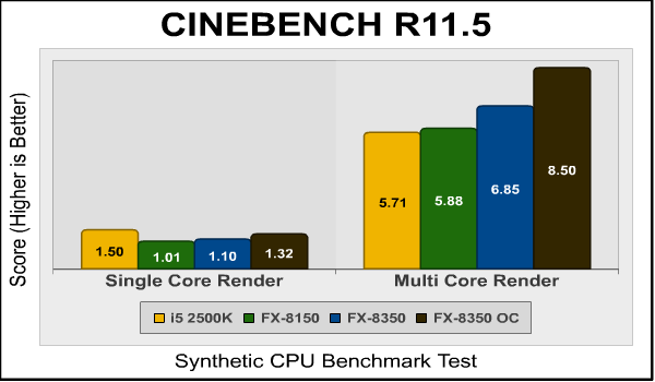

Der FX8350 macht mit 5ghz OC die gleiche Singlecore Leistung wie mein Phenom mit 4,4ghz. :evillol:
http://benchmarkreviews.com/index.p...k=view&id=962&Itemid=63&limit=1&limitstart=13
