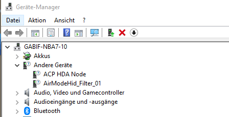

Unter ausgeblendete Geräte finde ich jetzt noch 2 Einträge mit einem Fragezeichen.
ACP HDA Note - VEN_1022&DEV_15E2&SUBSYS_155850F2&REV_01 - **
und
AirModeHid_Filter_01 - ACPI\CLV0003/1 - ***
Gehört zum AMD Treiber für Ryzen7-CPU 5800H mit Graphic

hier Screenshots zu ** und ****

Sind diese Geräte "ausgeblendet" im Gerätemanager oder sind das "unbekannte Geräte?
Wenn ausgeblendet --> würde ich die einfach deaktivieren. Oder braucht man die Finger unbedingt?
Hab bei mir zb die ganzen unnötigen Softwaregeräte des Soundchips deaktiviert, da gibt's ja Einträge von realtek, AMD und dem Bildschirm :freak: alles deaktiviert bis auf die nötigen von realtek und funzt. Davor kam es zb vor, das meine Lautsprecher nicht angesteuert wurden, sondern die vom Monitor.
Die beiden Einträge mit dem Fragezeichen erscheinen nur unter "Ausgeblendete Geräte anzeigen" im Gerätemanager.

Er ist doch sauber, wenn die Geräte ausgeblendet sind ;) Windows klassifiziert diese Geräte dann als nicht nötig, alles andere funktioniert ja. Ich würde mir da keinen Kopf machen

Die beiden ausgeblendete Geräte benötigen keine Treiber
und die AMD Chipsatz haben mit diesen nichts am Hut.
Und es funktioniert doch auch alles, von daher - gut ist's.

Der einzige Zusammenhang mit AMD ist nur für
"ACP HDA Note - VEN_1022&DEV_15E2&SUBSYS_155850F2&REV_01"
herzustellen.
Der besagt - bitte diesen Treiber installieren
https://www.amd.com/de/support/apu/...-processors-radeon-graphics/amd-ryzen-7-5800h
Dessen Installation erzeugt aber oben beschrieben Fehler.

Das sind nur virtuelle Geräte die zu etwas gehören,
Softwaregeräte die selbst keine Treiber (Hardware) brauchen.
Sieht man auch an dem Symbol dort im Gerätemanager für die Geräte..
Und Fragezeichen weist eigtl. darauf hin, dass kein exakter (Gerätespezifischer) Treiber verfügbar
ist und dass ein kompatibler Treiber installiert wurde.
