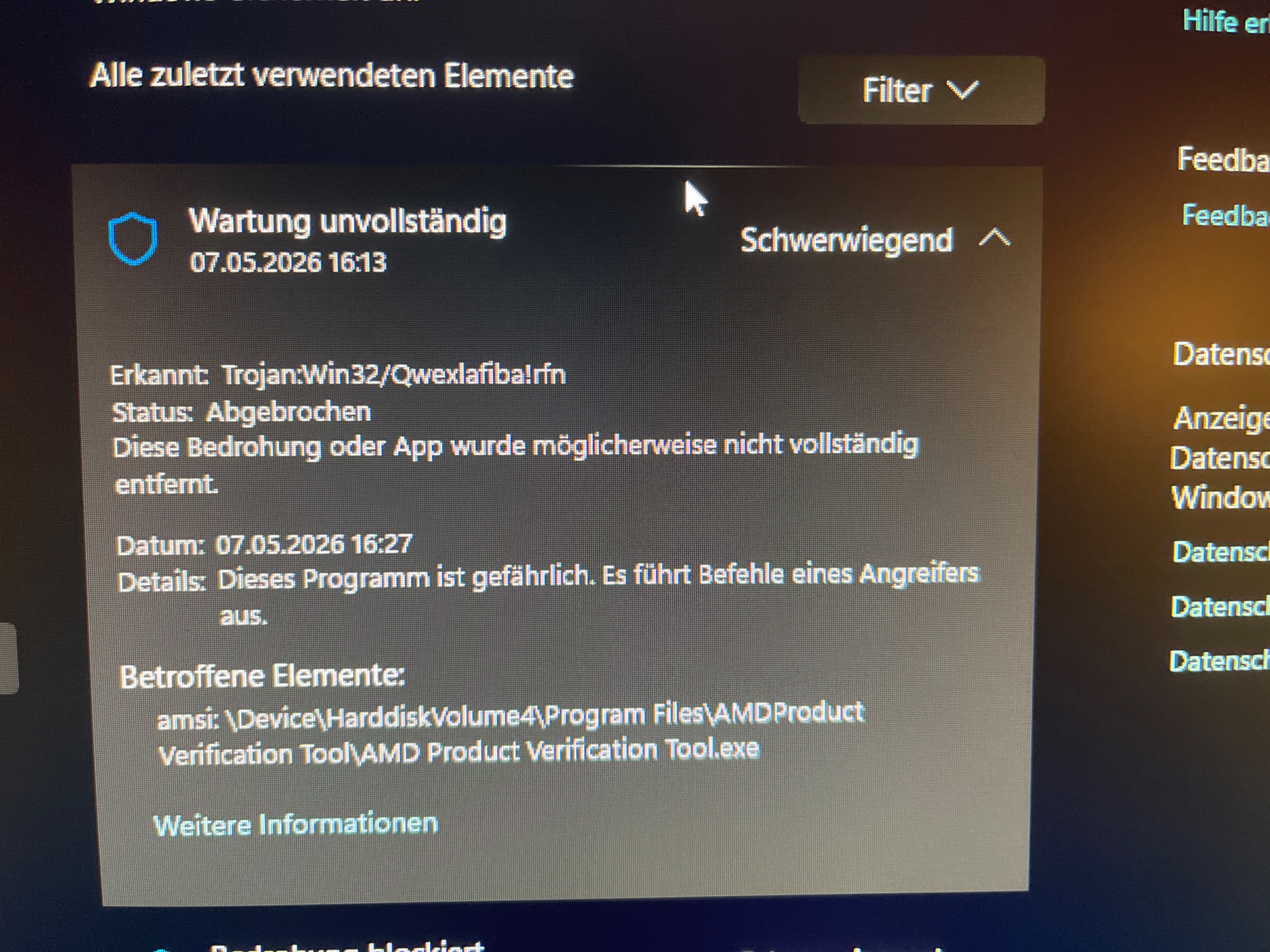

Ich habe das AMD Product Verification Tool mir vorhin heruntergeladen und wollte mein Code für Crimson Desert einlösen. Doch als ich das PVT starten wollte passierte nichts und kurz danach meldete sich der Windows Defender mit der Nachricht das ein Trojaner entdeckt wurde. Dieser hat denn Namen „Win32/Qwexlafiba!rfn“. Erst als ich die Datei zugelassen habe startet das PVT. Daher frage ich mich ob es sich um ein false Positive handelt oder ich mir doch Sorgen machen sollte.
Ich habe alle Updates installiert und auch kein anderes AV aktiviert.
Das Bild im Anhang zeigt die Meldung von WD im Schutzverlauf.
Vielen Dank im voraus.

Lade die Datei bei Virustotal hoch und schau ob andere AVs was melden.
Reaktionen: bart0rn
Also 2 AVs von 71schlagen an. Bin auch noch über nen reddit thread gestoßen mit genau der selben Trojaner Meldung von WD. Doch dort gibt bis jetzt auch keine wirkliche Antwort.
Das ist schon ein Fehlalarm.
Du kannst ein Update der Virensignaturen vom Windows Defender durchführen und erneut scannen.
Bei Virustotal wird die Datei scheibar nicht mehr gemeldet.
@PC295 Ein Update der Virensignaturen hatte ich vorhin vor einem Scan mit WD gemacht, so wie einen weiteren Scan mit Malwarebytes, beide im abgesicherten Modus und nochmal im normalen komplett offline und beide haben keine Bedrohungen entdeckt.

ich kenne das Tool zwar nicht, aber wenn es dieses auf der off. AMD-Page gibt und wenn nur 2 Scanner einen Fund melden (wäre schön zu wissen welche) anschlagen würde ich von einem FP ausgehen.
Du kannst dir auch mal das Emsisoft Emergency Kit hier von ComputerBase downloaden und nach Malware suchen. Es hat eine sehr gute Erkennungsleistung.

Die Datei wurde auf der offiziellen AMD Rewards Seite runtergeladen. Man kann sie aber nur Downloaden wenn man einen Code für ein Spiel eingelöst hat. Sprich dadurch das ich meinen eingelöst habe komme ich nicht erneut an die Datei und leider verfällt diese auch laut AMD nach 2 Stunden. Anders gesagt kann ich sie leider nicht nochmal bei VirusTotal hochladen und checken welche AVs anschlagen. Die einzigen mir bekannten die bei anderem Leuten angeschlagen haben sind BitDefender und WD.

Also ich habe nochmal einen link gefunden von jemandem der die Datei gescannt hat. Bei ihm hat aber nur ein AV angeschlagen und zwar VirusBlokAda (VBA32).
MfG
Ich habe mir mal die Signaturen der Datei angeschaut und neben der von AMD sind auch welche von Digicert dort vorhanden und eine davon hat denn selben Thumbprint/Hesh wie die vom "Win32/Casdet!rfn" FP. Meine Vermutung geht daher in die Richtung das es sich um ein FP handelt und MS einfach noch mehr Digicert Certificates versehentlich als Trojaner geflaged hat.

Habe das Emsisoft Emergency Kit einmal komplett laufen lassen und auch der kam komplett sauber zurück.
