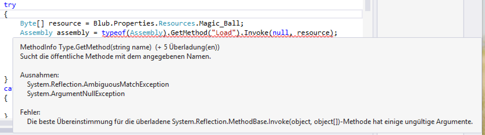

...tut mir leid natürlich, das ist das Problem:
Sicherlich ein Syntaxfehler, jedoch weiß ich nicht so recht, wie
die Syntax an dieser Stelle aussehen müsste.
Vielen Dank für eure Hilfe :)

versuch es mal mit
Code:
Assembly test = typeof(Assembly).GetMethod("Load").Invoke(null,new object[]{resourcce});
dies sieht man auch in deinem bild, in der Fehlermeldung :) nur ein wenig lesen

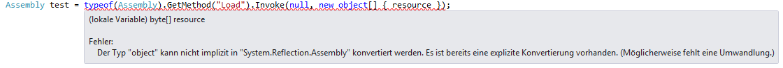

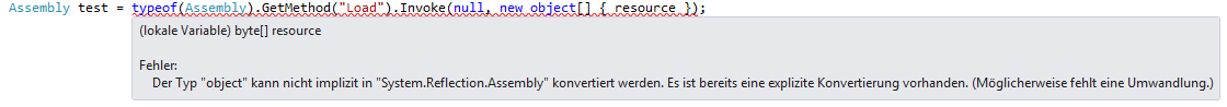

...hab ich gemacht, jetzt bin ich bei folgendem Fehler.
Jemand ne Idee? ein einfacher Cast reicht an dieser Stelle allerdings nicht aus.
Vielleicht so?
Code:
var MyAssembly = typeof(Assembly).GetMethod("Load").Invoke(null, new object[] { });
Schau mal: Dein Invoke gibt ein Objekt zurück und kein Assembly.

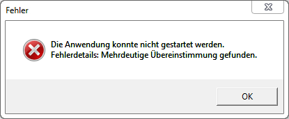

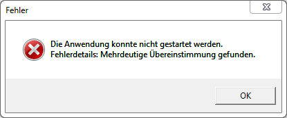

...das Problem ist jetzt mal unabhängig davon, was links vom = Zeichen steht:
Mehrdeutige Übereinstimmung gefunden.
Hatte ich noch nie den Fehler. Weiß jemand Rat?
Das ist der problematische Teil, welcher die Exception wirft:
typeof(Assembly).GetMethod("Load");

Ich hab es eben mal in beiden Varianten versucht, allerdings spuckt er mich noch die angehängte Fehlermeldung aus.
Es dürfte wohl daran liegen, dass die Methode bei Assembly.load überladen ist und er nicht weiß, welche er nehmen soll.
Leider hört mein Wissen an dieser Stelle auf. Könnt Ihr mir noch verraten, wie ich Ihm das mitteilen kann?
also so sieht die Lösung zum obigen Problem aus:
MethodInfo methodInfoLoad = typeof(Assembly).GetMethod("Load", new Type[] { typeof(Byte[]) });
Assembly assembly = (Assembly)methodInfoLoad.Invoke(null, new Object[] { resource });
