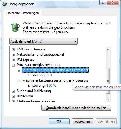

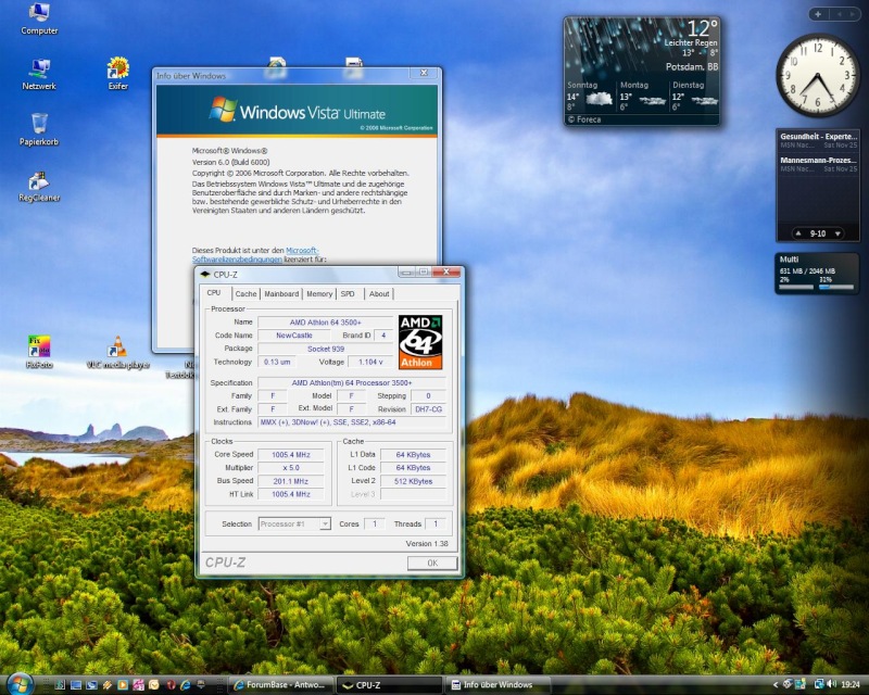

Mich stört es auch das C'n'Q noch nicht mit Vista funktioniert.
Cool & Quit wird von Vista ohne AMD Treiber unterstützt, wobei AMD Ende Jan. 07 noch einen nachliefern wird.
gruß
truli

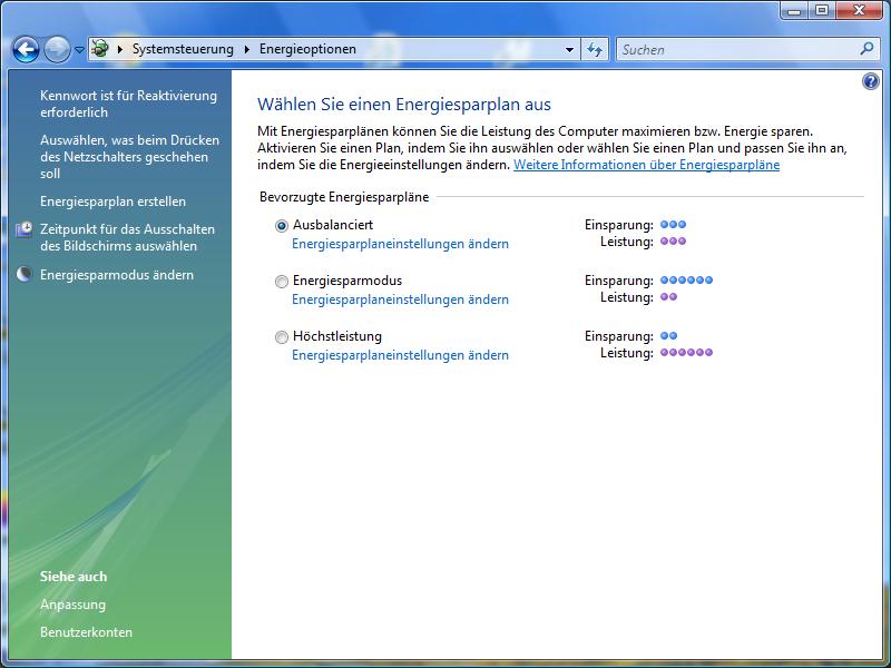

Den Eintrag "Prozessorenergieverwaltung" (siehe Bild von truli) gibts auf meinem System in den Energieoptionen nicht, weiß dazu jemand Rat?
Bye,
welche ACPI Version habt ihr im bios aktiviert? bei mir funzts mit acpi 3.0!
vista supported cool'n&quiet von haus aus... habs sogar nachkontrolliert ;)
so long
Hallo, laut der neuesten c't ist ein absolut fehlerfreies BIOS eine Voraussetzung für CnQ unter Vista.
Wenn also gar keine Einstellung unter Vista funktioniert, kann vielleicht ein BIOS-Update etwas bringen, sollte aber die ultimativ letzte Option sein!;)
