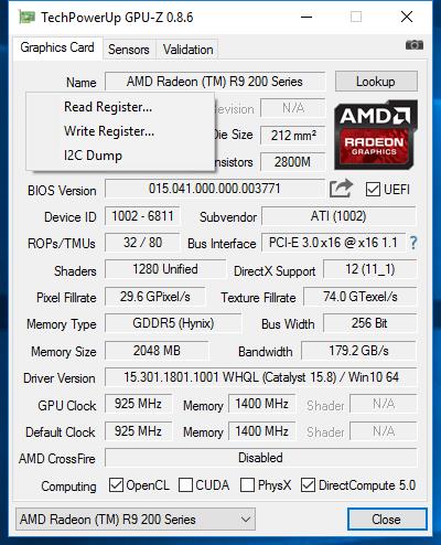

Ich habe gerade via DDU den Treiber komplett gekillt und den Crimson 16.1 Hotfix-Treiber wieder installiert; kriege in GPU-Z aber das hier angezeigt:
Passt das so? Der Treibername macht mich stuzig.

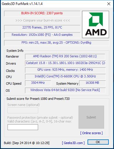

Update 4: Der FurMark Benchmark läuft ohne Probleme durch, jetzt finde ich die Sache noch komischer.
