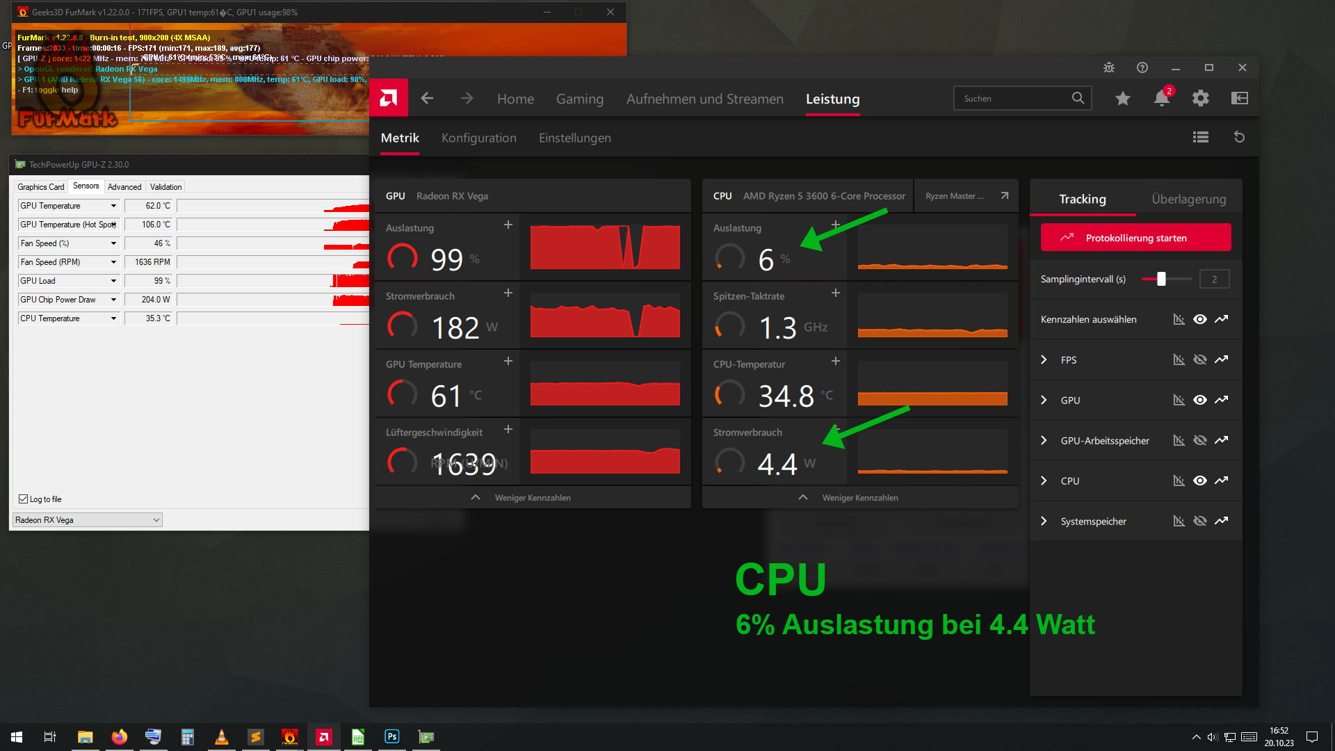

weil die CPU beim Stresstest ja völlig unbelastet bleibt, wird das Budget Deines 500W-Netzteils nur von der GPU genutzt.
Schau mal:
Im Hintergrund siehst Du Furmark laufen ... vorne Adrenalin:
GPU steht unter Volllast .... die CPU hat nix zu tun und zieht 4 Watt.
Klar, was nicht geht, geht halt nicht.
Wenn ich aber noch irgendetwas tun kann, um Bedenken bezĂŒglich "Stresstest" auszurĂ€umen, mache ich das gerne. Ich sehe da objektiv keinen Grund zur Sorge. Das Game wĂŒrde auf Deinem Netzteil deutlich mehr Last erzeugen, weil ja auch die CPU voll mitlĂ€uft.

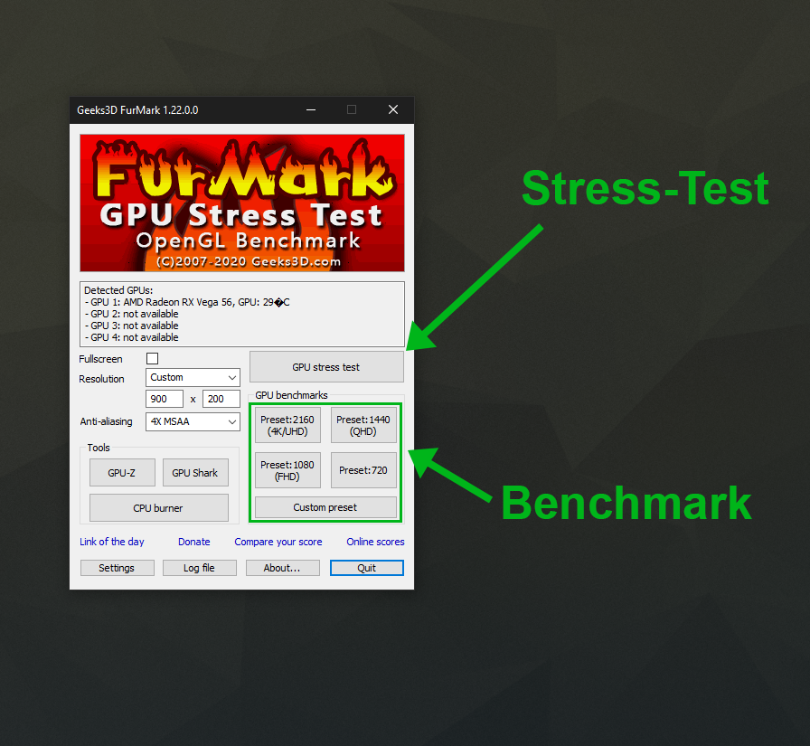

Oh ... und noch ganz wichtig:
Furmark bietet den sogenannten Stresstest (Burn-In Test) ... aber auch den normlen OpenGL-Benchmark.
Ich war da aus Gewohnheit sprachlich nicht sauber:
Der Stresstest ist nicht notwendig!
Es recht der normale Benchmark.
Es geht ja nur darum, die Temperatur aus dem Idle gezielt und kontrolliert ĂŒber 55°C zu treiben.
Und dann die Temp genauso abrupt wieder zum Fallen zu bringen.
Dabei dann gucken/loggen, wann genau der LĂŒfter anspringt und wieder abschaltet.
Das ist beim Spielebenchmark eben nicht so direkt möglich.
Mit einem einfachen GPU-Benchmark im "Desktop-Fenster" geht das auf Knopfdruck.
Um die Leistung der GPU selbst, bzw irgendeine besonders hohe Belastung, geht es dabei natĂŒrlich nicht.
Hier hast du Spinup und Spindown der LĂŒfter.
Welche Last anliegt ist fĂŒr dein Begehren irrelevant.
