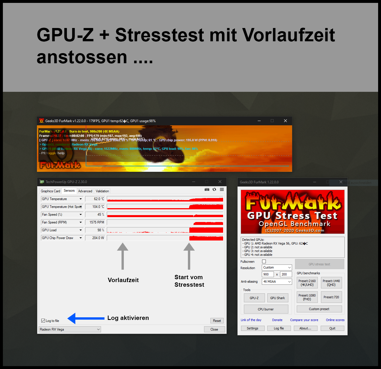

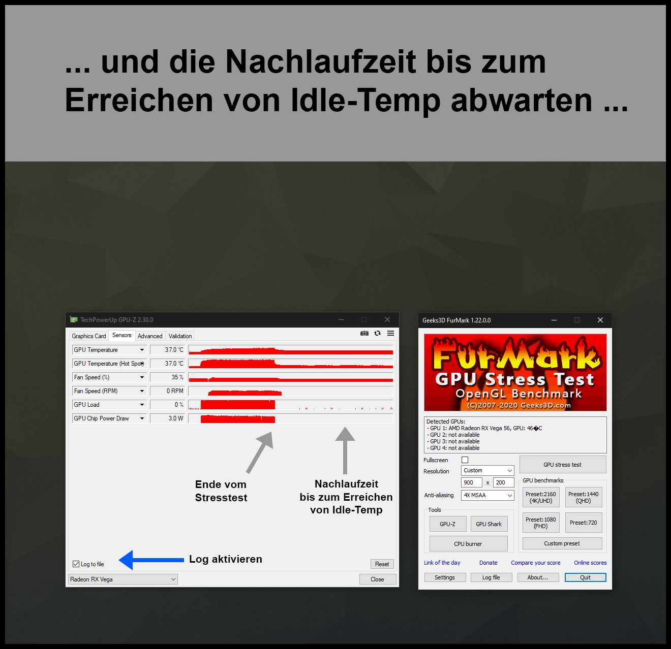

Habe gerade bemerkt, das im aktuellen (!) Adrenalin für meine Vega 56 die Hotspot-GPU-Temp plötzlich nicht mehr aufgeführt wird ... 🙁 😡 ...
Ihr habt für Eure 7800xt sowieso gesonderte Treiber.
Es ist gut möglich, dass das bei Euch wieder anders ist ...
... aber um Euch insgesamt die Arbeit und Fummelei zu ersparen:
Sendet doch als Zip einfach ein Log von GPU-Z bei einem Stresstest (zB Furmark).
Mit etwas Vor- und Nachlaufzeit ... siehe Screens ...
Dann lade ich mir Euer Log in eine Tabelle und kann alle gesuchten Infos selber auslesen ... 👍
Vielen Dank! 👍
