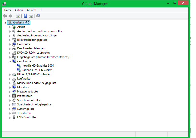

Hallo liebe CB-Community,
ich habe seit dem ich mein Notebook habe einen schweren Fehler begangen. Anfangs lief alles gut, bis ich mir einen Virus eingefangen hatte. Ich setzte Windows 7 neu auf und wollte die Treiber neu Installieren und das ganze gedöns. Als ich aber im CCC(Catalyst Control Center) keine Umschaltbaren Grafiken mehr hatte und so viel neu und wieder deinstalliert hatte, hatte ich keine Lust mehr. Ich installierte mir Windows 8 64bit. Mhm. Ich habe tatsächlich unter Win8 dann alles Installiert bekommen. Im CCC war alles gut. Ich holte mir darauf hin das Spiel: Blacklight Retribution. Musste aber sofort dort die Grafik komplett runterstellen weil es sonst total gehangen hat, obwohl meine Grafikkarte die Höchsten Einstellungen Problemlos schaffen müsste. Mir fiel auf das im Login Fenster steht, das dort stand, das der "Intel(R) Graphics 3000" Treiber aktualisiert werden müsse. Aber das Spiel sollte eigentlich so in den Umschaltbaren Grafiken im CCC eingestellt, die AMD Radeon HD 7450M nutzen soll. Jetzt meine Frage an die Community, was ist das Problem mit meiner Grafikkarte oder gar meinem kompletten Notebook? Im Anhang ein Screenshot vom Geräte Manager - Grafikkarten Abschnitt

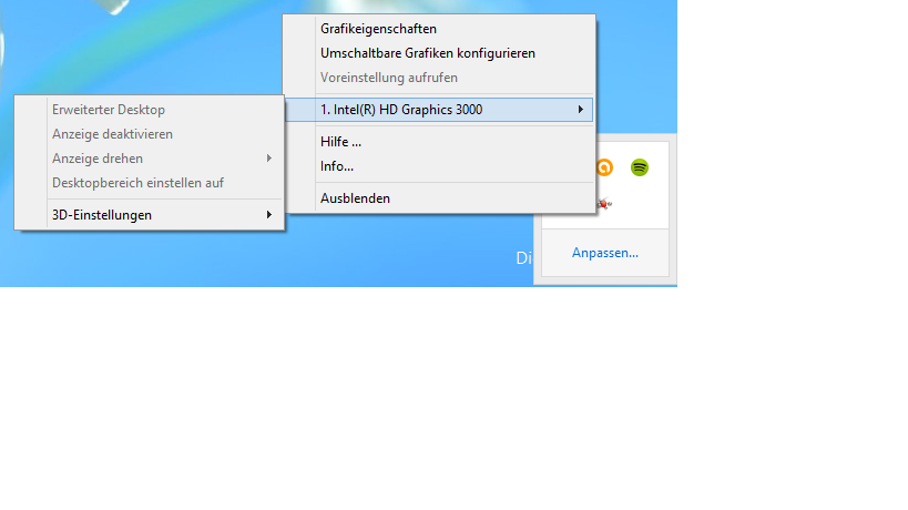

Im Spiel bekomme ich zwar nicht mehr die Meldung, aber ich hab jetzt in der Taskleiste ein Symbol vom CCC angezeigt wo aber nur die Intel aufgelistet ist. (Siehe Anhang)
Habe deshalb immernoch das Gefühl das ich auf der Intel Spiele, weil sich nichts an den FPS geändert hat :/

Das ist normal. Das CCC zeigt wohl bei Switchable Graphics den Grafikadapter an, der tatsächlich am Bildschirm hängt. Wenn du denkst, dass es nicht funktioniert dann stell doch das betroffene Programm auf Energiesparen statt Hochleistung um und vergleich die FPS.
Wobei immer noch gilt: Die 7450M ist nicht schnell. Sie mag zwar 60-70% schneller sein, als die HD3000, aber aufgrund der niedrigen Grundleistung ist es immer noch lahm.

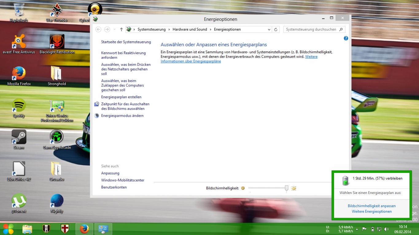

Hab das ausprobiert mit dem Energiespar Modus und dem Hochleistungs Modus. Hast recht. Sind mehr FPS. Aber jetzt bahnt sich das nächste Problem bei mir an. Mir werden keine Energiesparpläne mehr angezeigt. Siehe Anhang. Hilfeee:freak:
