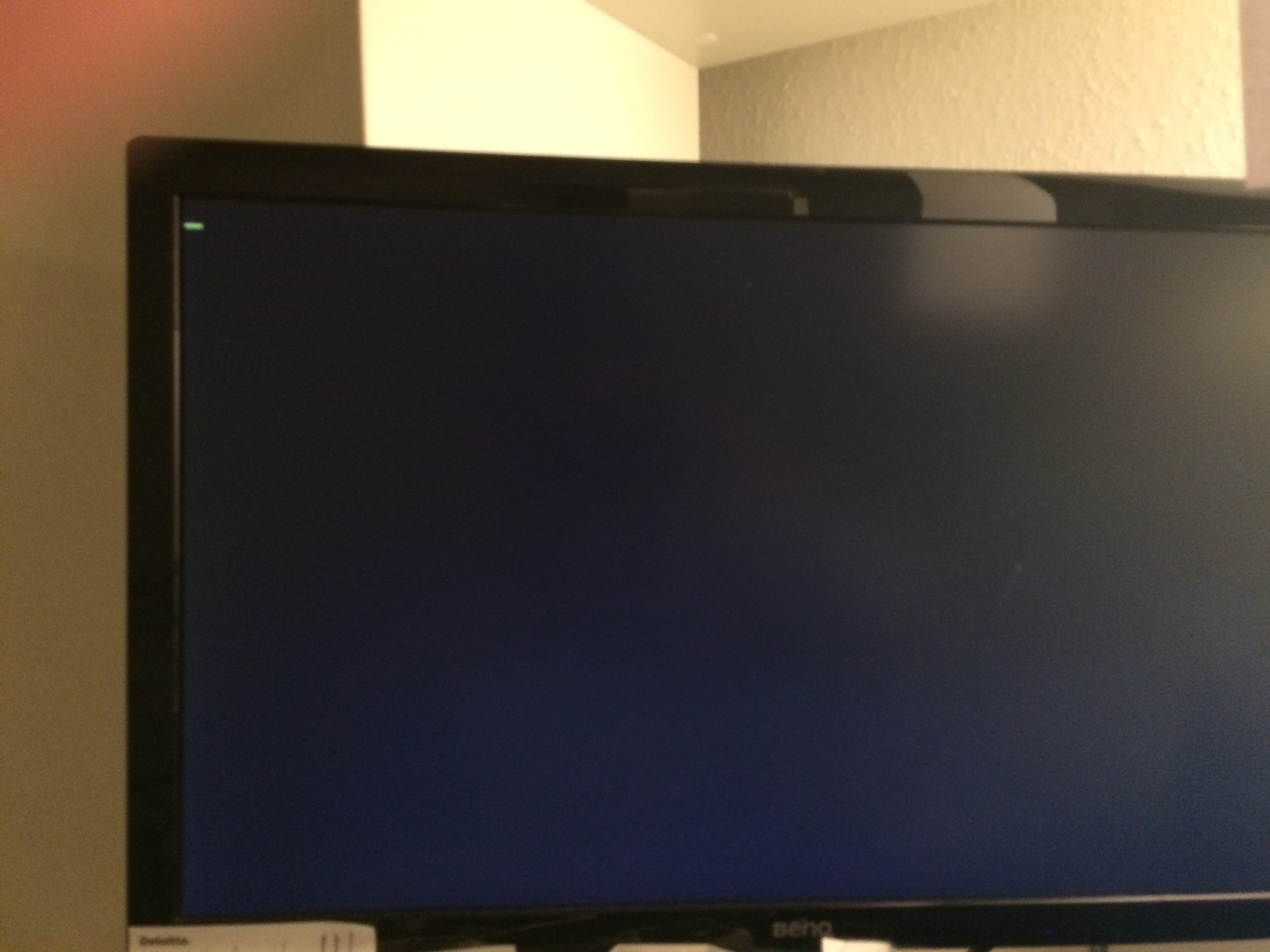

Gerade habe ich versucht in wieder zu starten und es kam ein Blackscreen mit einem blinkenden Unterstricht oben links.

Danke dir ! Der Austausch der Arbeitsspeicher auf 2 andere Steckplätze hat funktioniert: Mir wird nun ein Bild wieder ausgegeben. Nun seh ich nurnoch folgendes, wie schon beschrieben, ein blinkendes Leerzeichen :
Woran könnte das liegen ?
