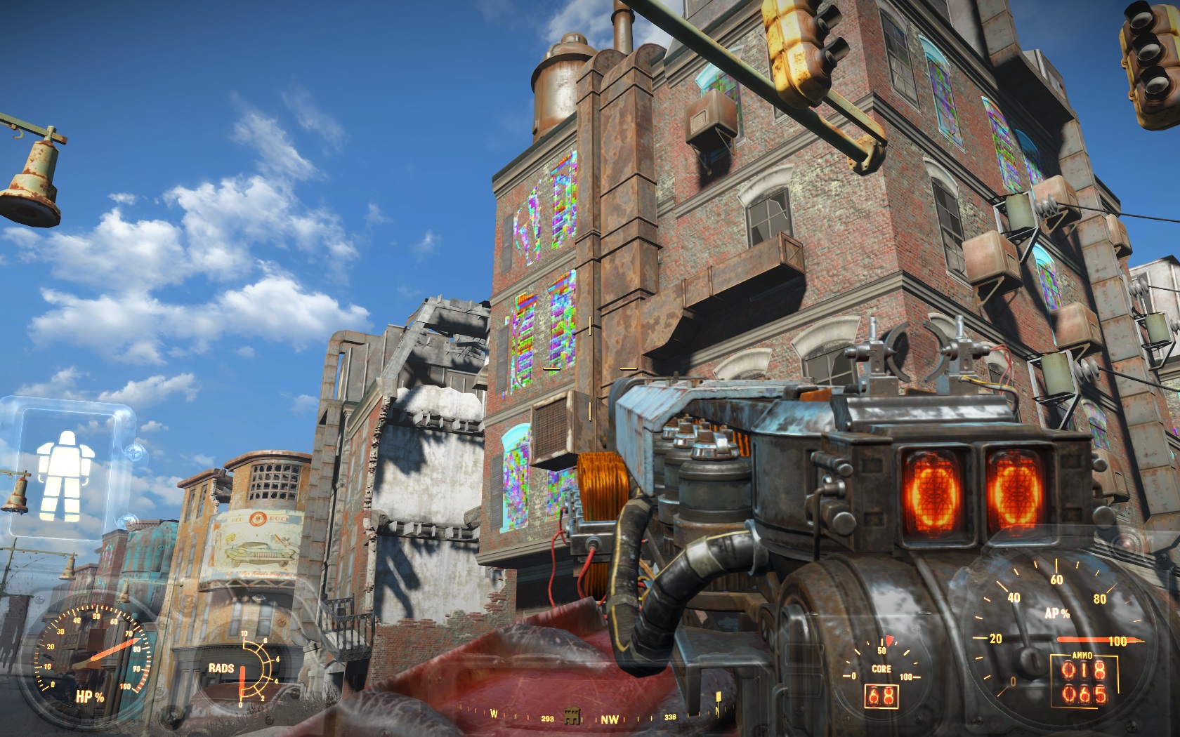

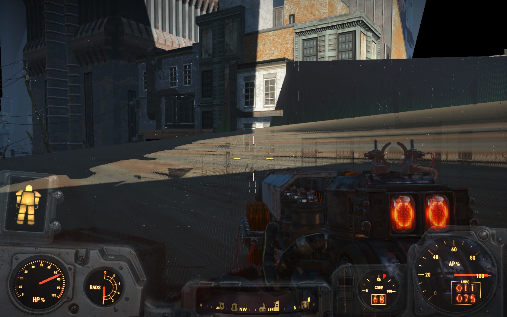

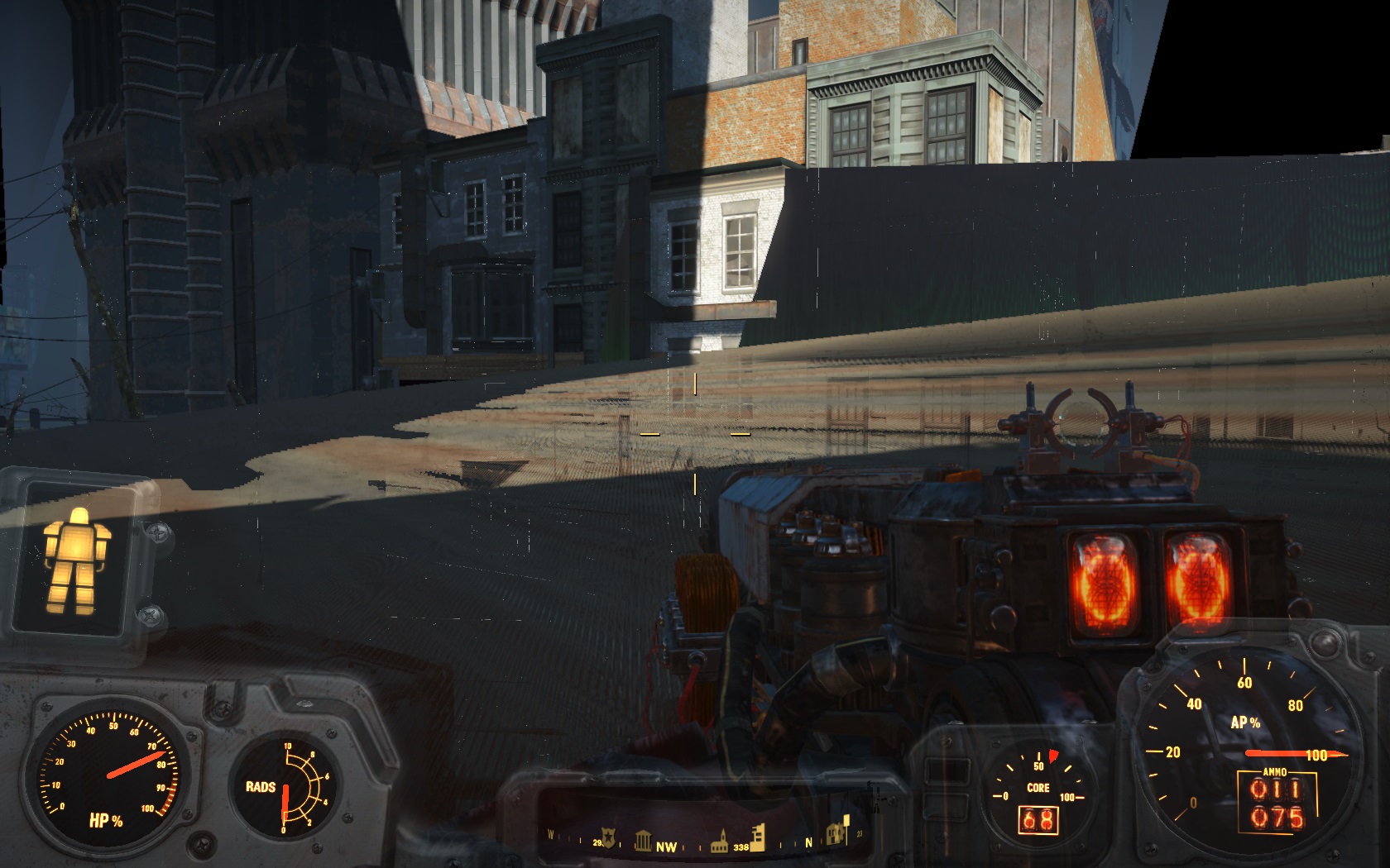

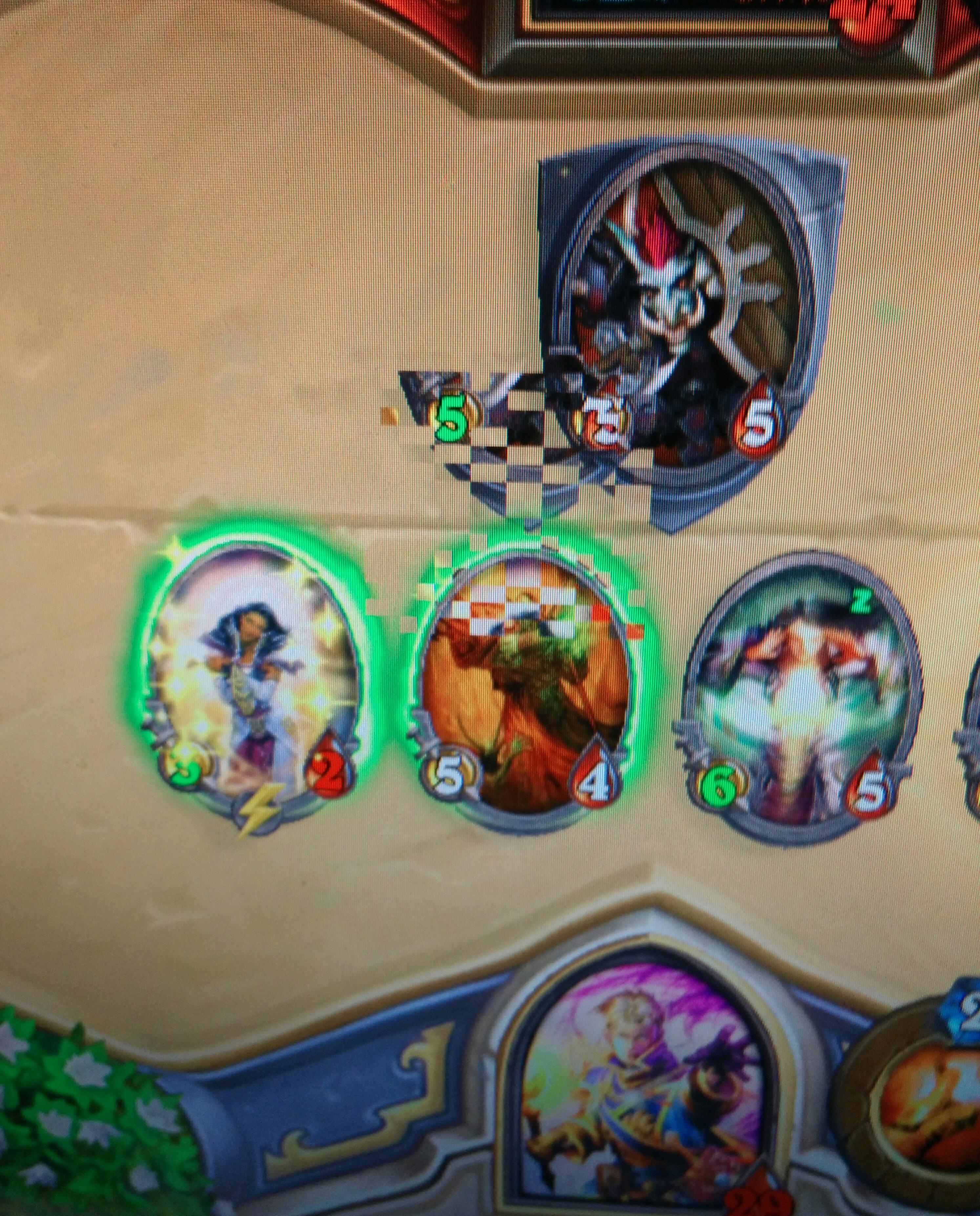

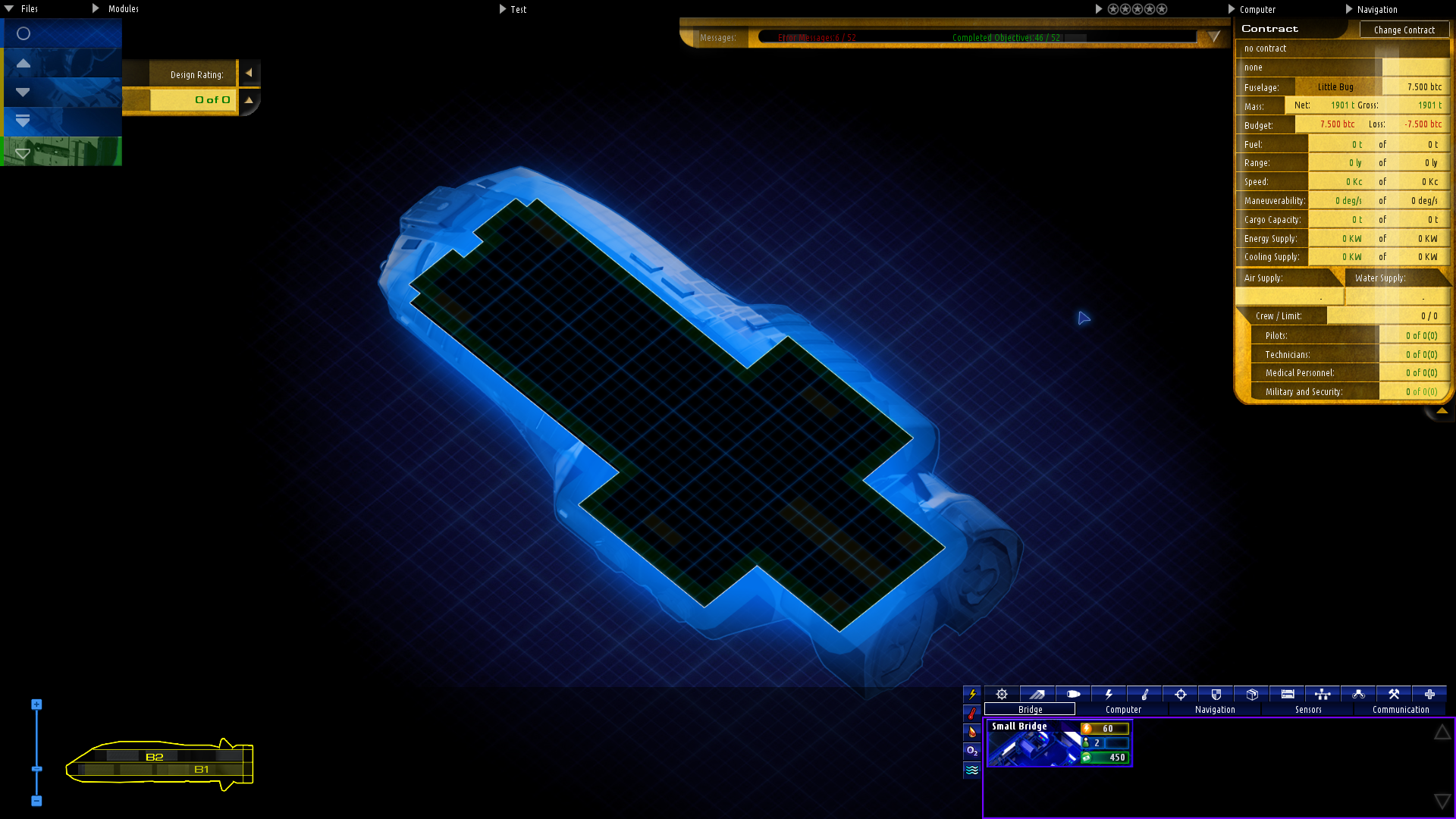

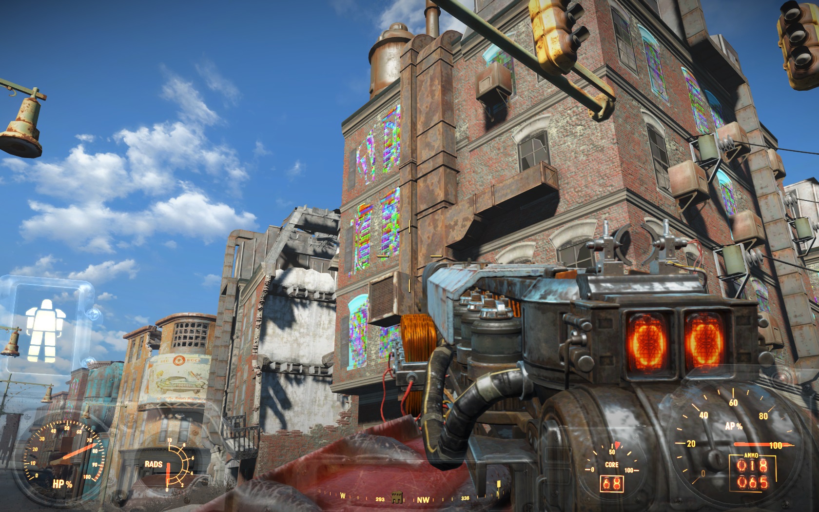

Du hast geschrieben, es tauchen Grafikfehler auf wenn das Spiel nicht abstürzt. Wie sehen die denn aus? Leider kann dein Problem viele Ursachen haben. Hast du dir mal die minidump files angeguckt? Ob es immer der gleiche Fehler ist? Ich könnte mir trotz MemTest vorstellen, dass es der RAM ist, zu wenig Saft wäre auch eine Möglichkeit. Vielleicht ist auch der RAM auf der Graka hinüber. So war es zumindest bei mir, als meine 270x den Geist aufgab. Das sah dann so aus.
Fing langsam an und wurde mit der Zeit immer schlimmer. Vielleicht mal die interne Grafikeinheit vom Prozessor benutzen und schauen ob der Fehler beim herunterfahren bleibt. Die RAM Riegel könnte man auch ausbauen bzw nur ein 4gb Kit nutzen und beobachten ob sich was ändert.
Angaben zum Kühler folgen, sobald ich die Gelegenheit hatte, dass Gehäuse wieder zu öffnen. Der SMART-Test läuft noch.
Da ich derzeit nicht viele verschiedene Spiele spiele, gebe es einfach pro Spiel an:
Final Fantasy XIV: Der Bildschirm wird kurz schwarz, dann bin ich auf dem Desktop. Das Spiel ist nicht beendet sondern nur minimiert. Versuche ich, es zu maximieren, passiert folgendes: Ich sehe noch immer den Desktop, Mausklicks werden aber nicht mehr erkannt. Wenn ich das Programm über den Taskmanager schließe, kann ich somit den Prozess nicht mittels der Maus auswählen, sondern muss ihn über die Pfeiltasten wählen.
Lasse ich es minimiert, kann ich die Maus problemlos verwenden.

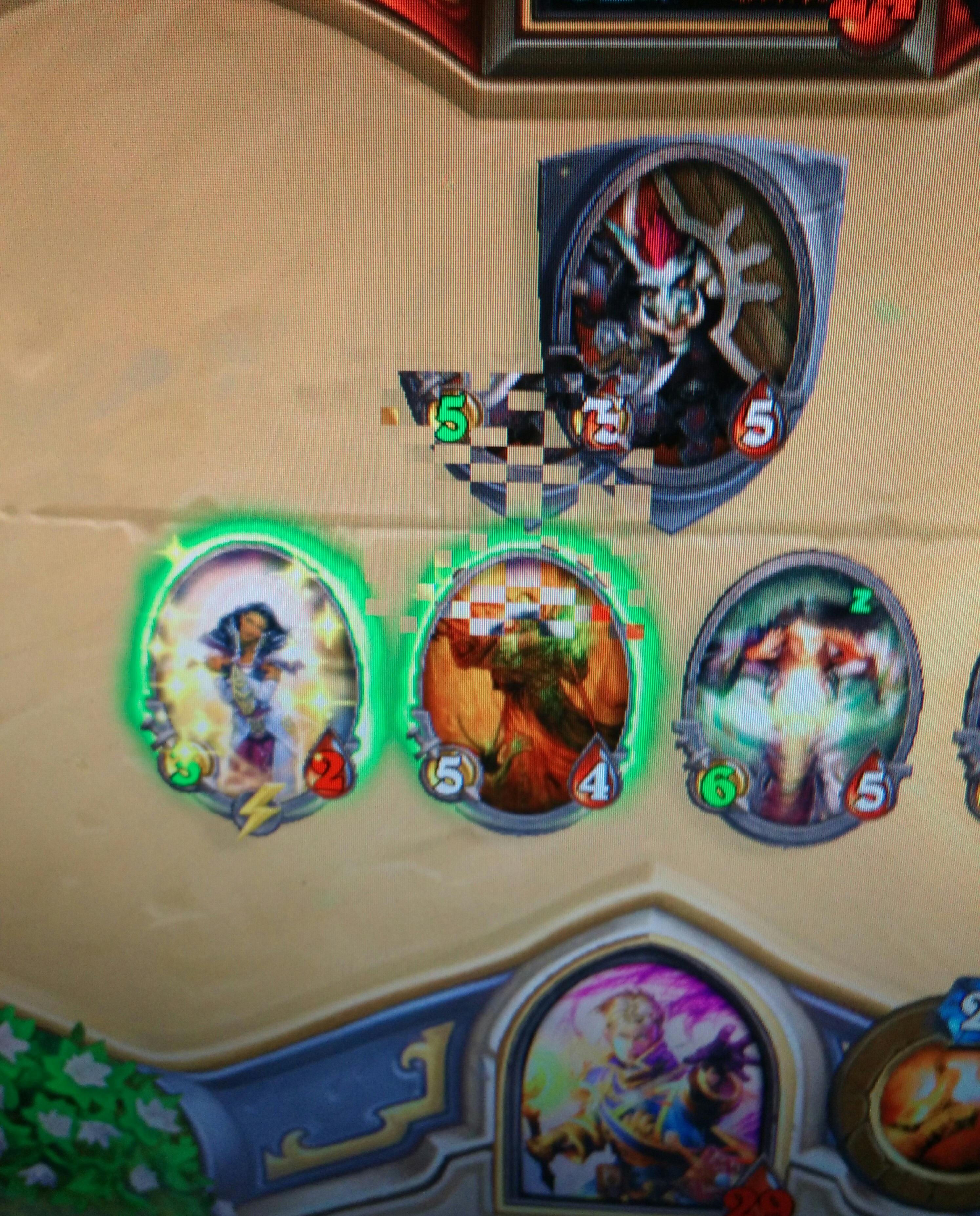

Hearthstone: 3 Dinge können geschehen: Ich bin auf dem Desktop und das Spiel ist tatsächlich beendet. Alternativ bleibt der Bildschirm schwarz, ich glaube aber, dass ich den Prozess über den Taskmanager beenden kann, bin mir aber nicht mehr sicher, da es zu lange her ist. Die dritte Möglichkeit ist, dass der Bildschirm kurz schwarz wird und ich dann wieder im Spiel bin, Grafikfehler bemerke ich keine.
In allen Fällen habe ich dann aber einen Grafikfehler beim Battle.net-Client, welcher im Hintergrund stetig geöffnet war. Man sieht einen weißen Rahmen, im Inneren der Hintergrund, hier nun der von Opera.

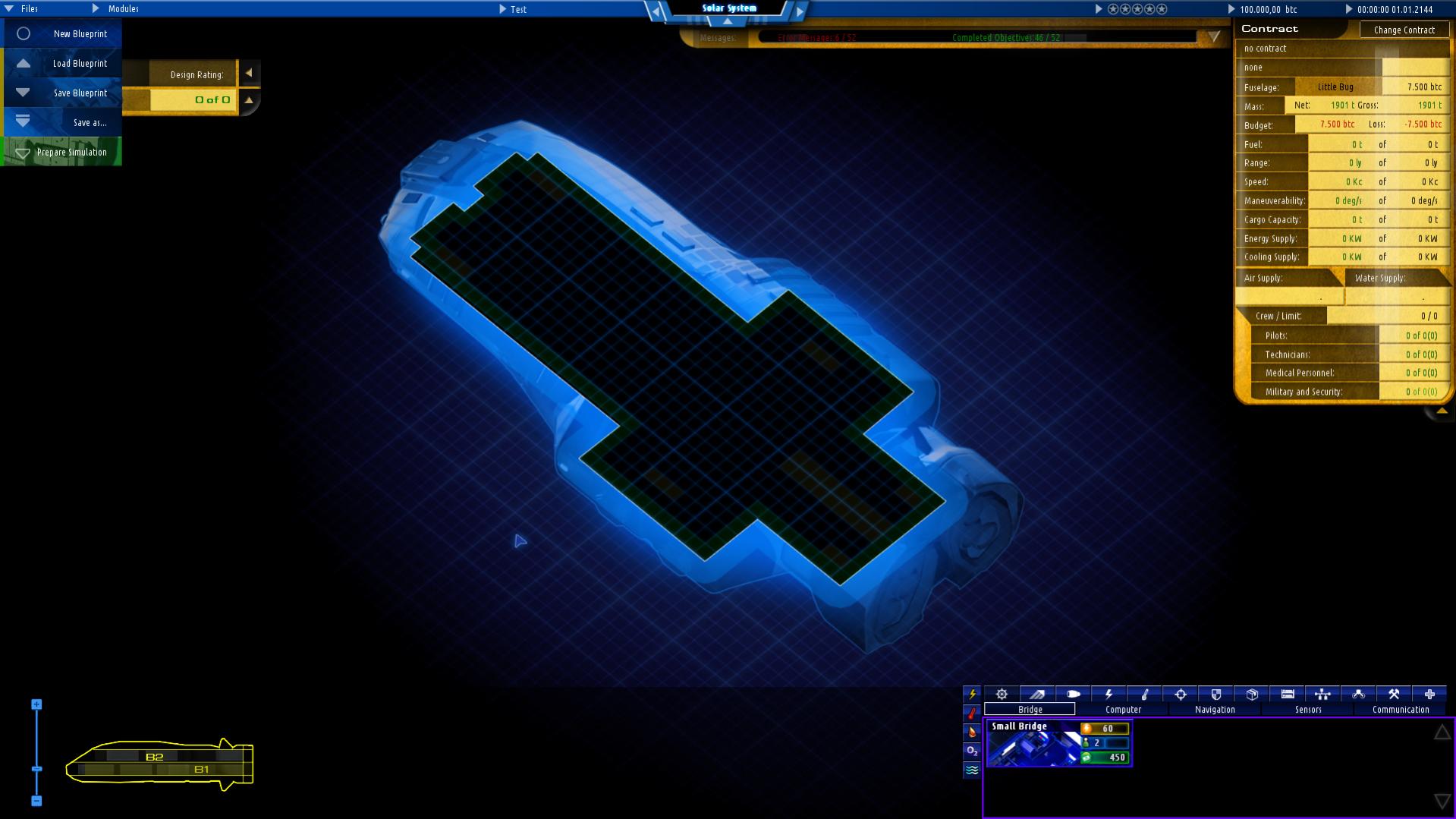

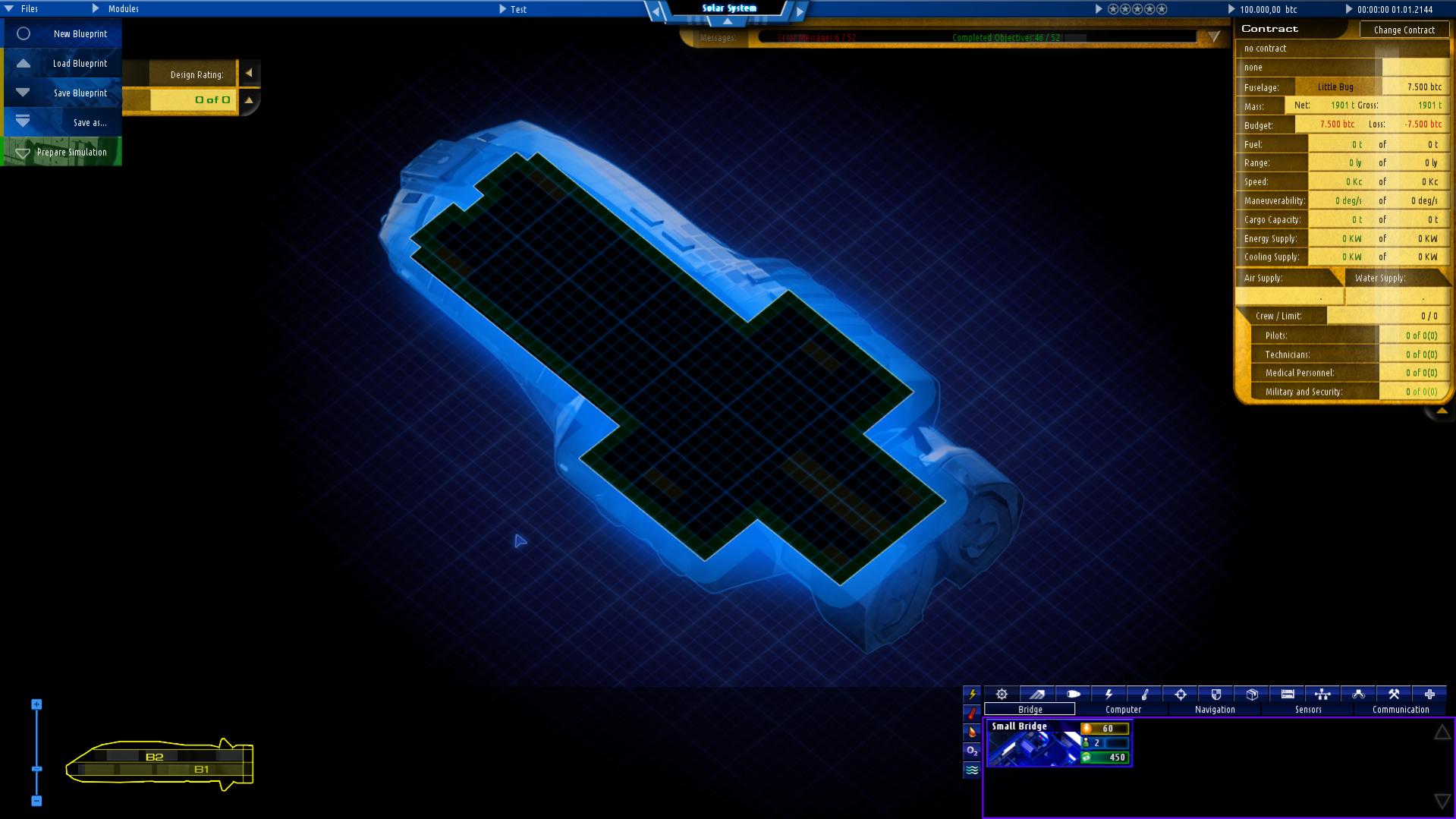

Starship Corporation: Hier lässt sich der Absturz reproduzieren. Wenn ich dabei bin, ein Schiff zu bauen, kommt es alle paar Minuten zu diesem Fehler. Hier entstehen dann Grafikfehler, welche mit jedem Absturz intensiver werden. Es sind noch weitere Grafikfehler in diesem Spiel möglich, als die im Screenshot gezeigten.
Wirklich etwas machen, um den Absturz zu erzeugen, muss ich nicht. Es reicht, das Spiel in dem im Screenshot gezeigten Fenster offen zu lassen.
Manchmal hat nach einem solchen Fehler Opera schwarze Flecken. Die verschwinden durch scrollen oder dem Wechseln des Tabs. Da das jetzt nicht auftrat, gibt es kein Bild davon.
