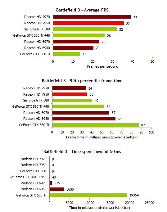

Es gibt zum Thema "Benchmark Paradigmen" einen interessanten Artikel: http://techreport.com/articles.x/21516
Geht genau in die Richtung, die Knuddelbearli vorschlägt, es werden Frametime-Perzentile angesehen.
Die Intuition dahinter ist, den Anteil der "schlechten fps" zu finden, was beim averaging leider völlig untergeht (100+20 sind avg. 60) und beim Minimum auch wenig aussagekräftig ist (kleine Ausreißer nicht so schlimm).
Ein Frameverlauf ist auch nicht schlecht, hat aber die Nachteile, dass er nicht so leicht zu interpretieren ist wie die Frametime-Perzentile der "schlechten fps". Zweiter Nachteil: Mikroruckler können mit Frameverläufen auch nicht erfasst werden.
Frametime-Perzentile beschreiben beide Sachverhalte sinnvoller.
Die Ergebnisse sehen dann etwa so aus:
Hier der gesamte Test der Radeon HD7950 mit diesen neuen Methoden: http://techreport.com/articles.x/22384
Für alle, die von avg fps gelangweilt / genervt sind oder einfach an neuen, verbesserten Ideen interessiert sind.

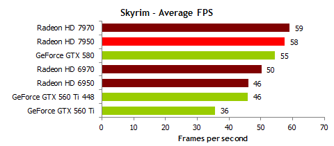

Pumpi schrieb:[...]
Schon erstaunlich die Verschiebungen in den Rankings.
Was für Verschiebungen? Die Hackordnung bleibt doch genau dieselbe.
Viel mehr kann nach dieser Methode dargestellt werden, auf welchen Karten ein flüssiges Spielerlebnis bei Einstellung xyz möglich ist und auf welcher nicht. Oder habe ich da jetzt etwas übersehen?
Pumpi
- Juni 2010
- 1.186
Zitat Techreport:
Naja, diese Grafiken sagen mir das in der Realität wohl Skyrim auf GTX flüssiger läuft als auf HD. Laut Average-fps sollte man aber meinen das die HD's schneller/besser sind.
Desweiteren beschreibt der Artikel auch einen Zusammenbruch der 560TI aufgrund von Vrammangel. Zu sehen in abartigen 70ms Frametime. Ebenfalls eine galaktische Verschiebung der suggerierten guten Average-fps.
Mit der 560 ist es unspielbar, die gewönlichen Diagramme spiegeln das aber nicht wieder.
