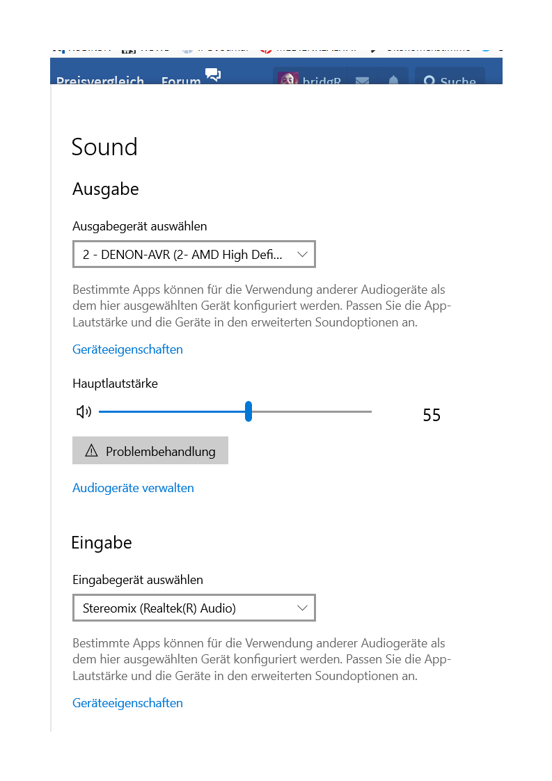

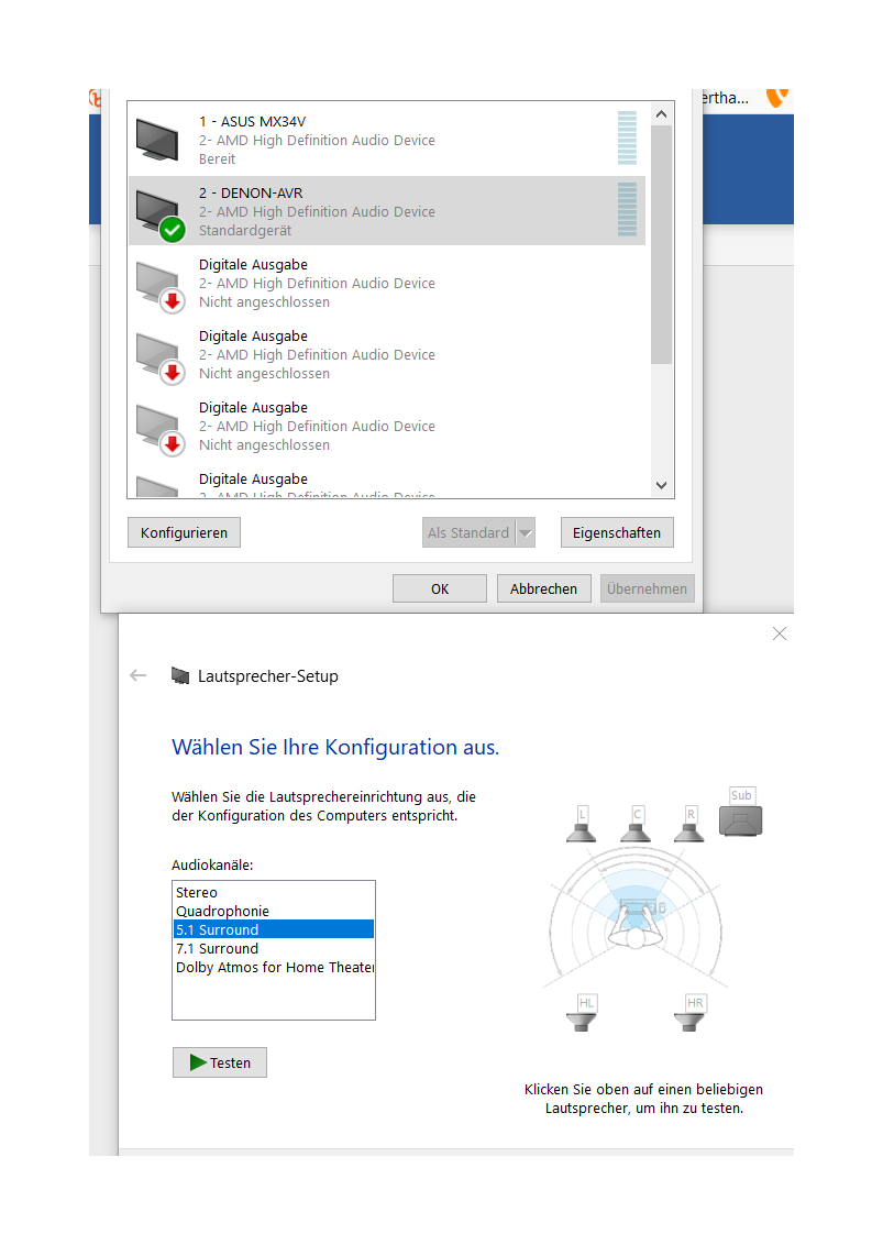

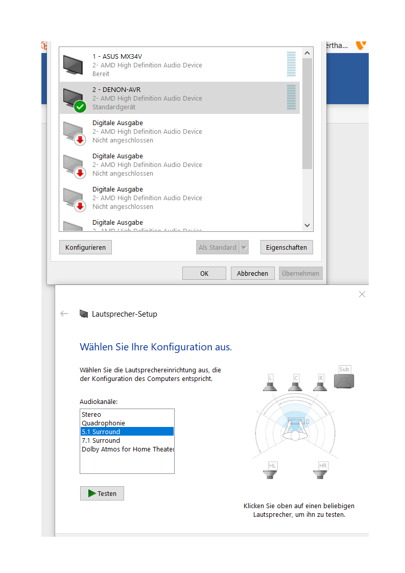

Windows 10 64bit; Ich habe zwar 5.1 Sound über das HDMI Input Signal (@8K buchse), es werden auch alle Lautsprecher inklusive angeschlossenen Subwoofer angespielt im Konfigurations-Setup, jedoch kann ich den aktiven Subwoofer (Onkyo) nicht wahrnehmen.
Er gibt keinen Ton von sich, beim abspielen von Musik / Mediaclips.
Receiver ist auf "Multi In" und SUBwoofer weit aufgedreht... die Kontrolleuchte des SUBs bleibt rot, es sei denn ich starte das Lautsprecher-Setup. Da wird der SUB einmal kurz angetriggert und die Leuchte wird grün. Aber bei der Medienwiedergabe bleibt er stumm.

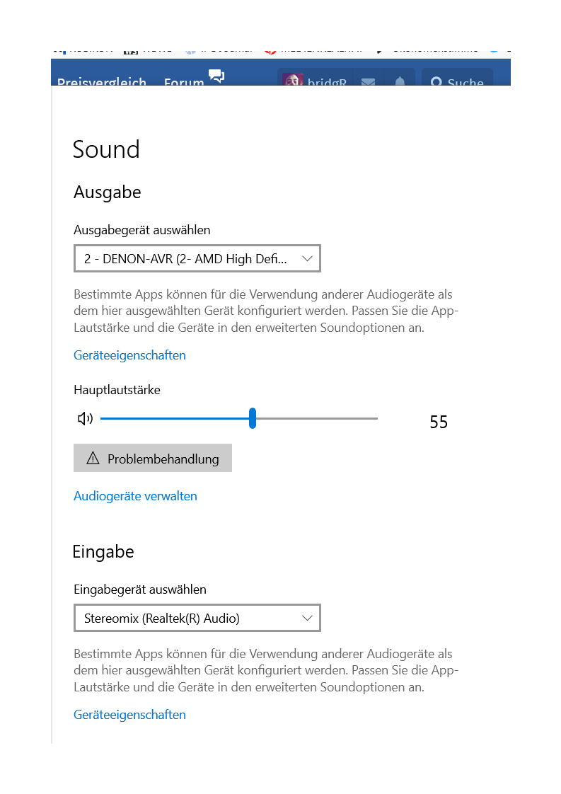

Wie gehst du raus vom PC? Schau mal ob du im Player evtl. nur Stereoausgabe hast und Ampseitig wie ein Stereoinstream verwertet und ausgegeben wird. Unter Lautsprecherkonfig im Amp evtl. den Sub bei Stereoausgabe nicht aktiviert. Übergabefrequenzen vom Sub im Amp mal prüfen oder tiefbassausgabe ist möglicherweise nur auf Hauptfront LS eingestellt. Generell solltest du zuerst mal im Handbuch deines AVR jeden Absatz mit bezug auf Subwoofer durchackern. Ebenso alles was an nicht Dolbycodierten Signalen reingeht und du mit Mehrkanal aus dem Amp an die Boxen weitergeben möchtest solltest du auf korregtes routing checken. Habe mittlerweile selber schon den 3 Denon im Betrieb und Ausgabeprobleme konnte ich eigentlich immer selber durch schlicht und einfach doch mal das Handbuch richtig durchlesen beheben.
also PC-Device ist ja AMD High Definition Audio device (wie auf screen) und da scheint das 5.1 setup richtig zu sein. der Receiver selbst wist für mich noch ein einziges Fragezeichen^^
