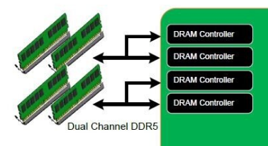

Was bedeutet das nun? 2 Channel, aber kein Daisy Chain oder T-Topology mehr sondern 4 Slots direkt in den SOC geroutet? Warun dann nur 2CH wenn die Leitungen für 4CH da sind?
Mit den ganzen Pins hätte man dringend benötigte PCIe Lanes zur Verfügung stellen können.
Reaktionen: Mcr-King und konkretor
Ein 64-bit DDR5 DIMM ist intern als zwei getrennte 32-bit Kanäle aufgebaut.
Reaktionen: Slayher666 und ghecko
RAM ist wie immer, Dual Channel mit bis zu zwei Modulen pro Kanal.
Sockect AM5 processors support the following memory types:
• DDR5 UDIMM memory.
• DDR5 SO-DIMM memory.
Das soll nur "Vollbestückung" zeigen. Eingie der Schaubilder stiften mehr Verwirrung, aber dafür gibs ja die anderen 254 Seiten des PDF^^
Reaktionen: Onkel Föhn, Slayher666, Tzk und 3 andere

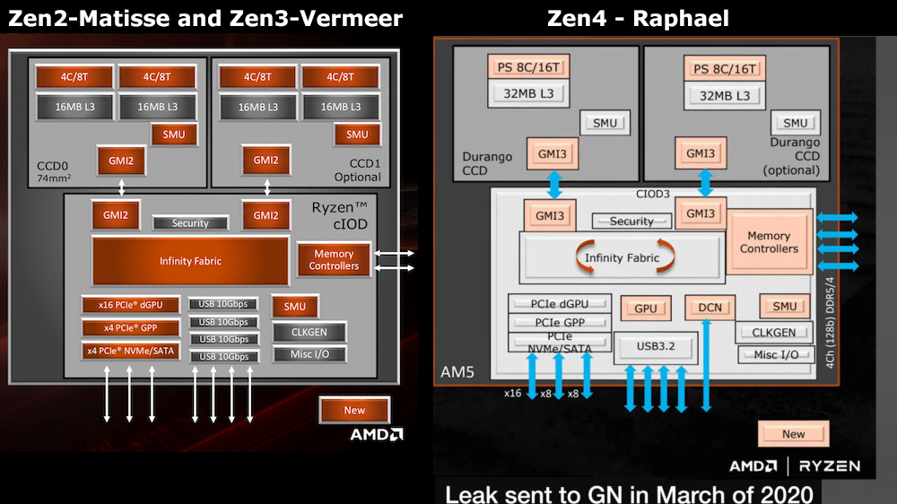

Volker schrieb:
Wie soll daraus ein 16-Kerner für den Desktop werden? Wäre nicht schon der APU-Die riesig, oder kann man zwei APU-Dies überhaupt kombinieren? Da dies alles keinen Sinn ergab, sah die Redaktion von den Gerüchten ab, bis heute, denn nun werden sie defacto dementiert.
Da braucht man eigentlich nicht viel Phantasie. Riesig? Nein, weil das einfach nur ne GPU für Office sein könnte. Denn da ist AMD bei OEM im Nachteil. Die gesamte Kiste ist mit dedizierter Grafikkarte erheblich teurer.
Warum zwei APU Dies? Stand nie zur Debatte. Diskutiert wurde kleine GPU im IO-Die oder drittes Chiplet mit GPU.
Ansonsten stehe ich auf dem Schlauch, warum das jetzt widerlegt ist.
Type 1 ist Rembrandt. Aber was ist Type 2 und Type 3 der Tabelle?
Reaktionen: begin_prog, Mcr-King und ETI1120
Stand nie zur Debatte glaube ich darf man nie sagen^^
Im CPU-Die defacto nicht, der ist ja nun bekannt und hat wie üblich acht Kerne.
Also bleibt nur noch ein Chip oder I/O.
In einem in N7 gefertigten IO Die könnte man vermutlich relativ gut 2-3 RDNA2 CUs unterbringen, dann ein oder zwei CCD dazu, und fertig ist der 16 Kerner mit iGPU
Reaktionen: begin_prog, Tzk und fox40phil
Volker schrieb:
Wie machst du denn 16 Kerner Desktop CPU? Wenn Genoa die 8-Kern-CCDs nutzt?
3 Chiplets plus I/O? 16 Kern nativer APU-Die mit Grafik? Klar geht, auf 350 mm².
Das Bild hat es doch völlig logisch und nachvollziehbar dargestellt, wie es aussieht, was auch in keinem Widerspruch zu den anderen Informationen steht.
Like, ehh???
Edit: Es wurde noch weiter ausgeführt das der neue I/O die in 7nm hergestellt wird (laut Gerüchten werden es letztendlich 6nm werden).
Mit zwei GMI-PHYs, 28 PCIe-Lanes und dem USB-Zeug ist der I/O-Die sowieso Pad-limited, also die Größe der Interfaces macht es schon schwer den I/O-Chip kleiner zu gestalten, entsprechend kann man die Mitte praktisch voll mit digitaler Logik zupflastern bzw. Faktor 2 im Vergleich zum alten 12nm I/O die.
Es sollte kein Problem darstellen ein paar RDNA2 WGPs reinzupflanzen und eine VCN3-Engine für Video En-/Decoding.
Reaktionen: Smartbomb, Unnu, bad_sign und 6 andere
Guter Punkt. Also IO. Ergänze ich. Hatte das Bild sachonmal gesehen, also den rechten Teil, aber irgendwie verdrängt^^
Edit: Mal sehen wie sich der verändert am Ende, auch in der Größe. Da haben sie ja Spielraum, bisher war der ja auch klein, zumal N6 bei TSMC nun der Mainstream-Prozess wird und nicht mehr ganz sooo teuer ist. Aber so heiß es mal .. vor den Preissteigerungen :D
Reaktionen: Smartbomb, Onkel Föhn, Mcr-King und 2 andere
