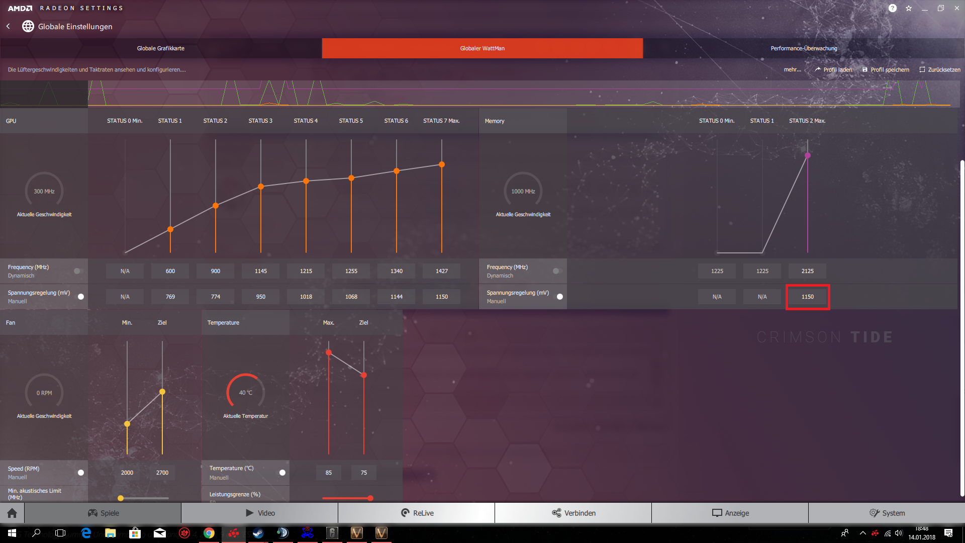

Der untere Wert ist die Spannung und das müssten die Standardspannung sein. (Taktraten nicht beachten habe die übertaktet und den Status 1 bei Memory der ist nur bei einer RX 580 da.)
Bei diesen Einstellungen kann es sein, dass die gewünschte Spannung bei Last(Muss nicht im jedem Spiel der Fall sein) nicht erreicht wird. Kann zu Instabilitäten führen, da der Chip den Takt so nicht realisieren kann.

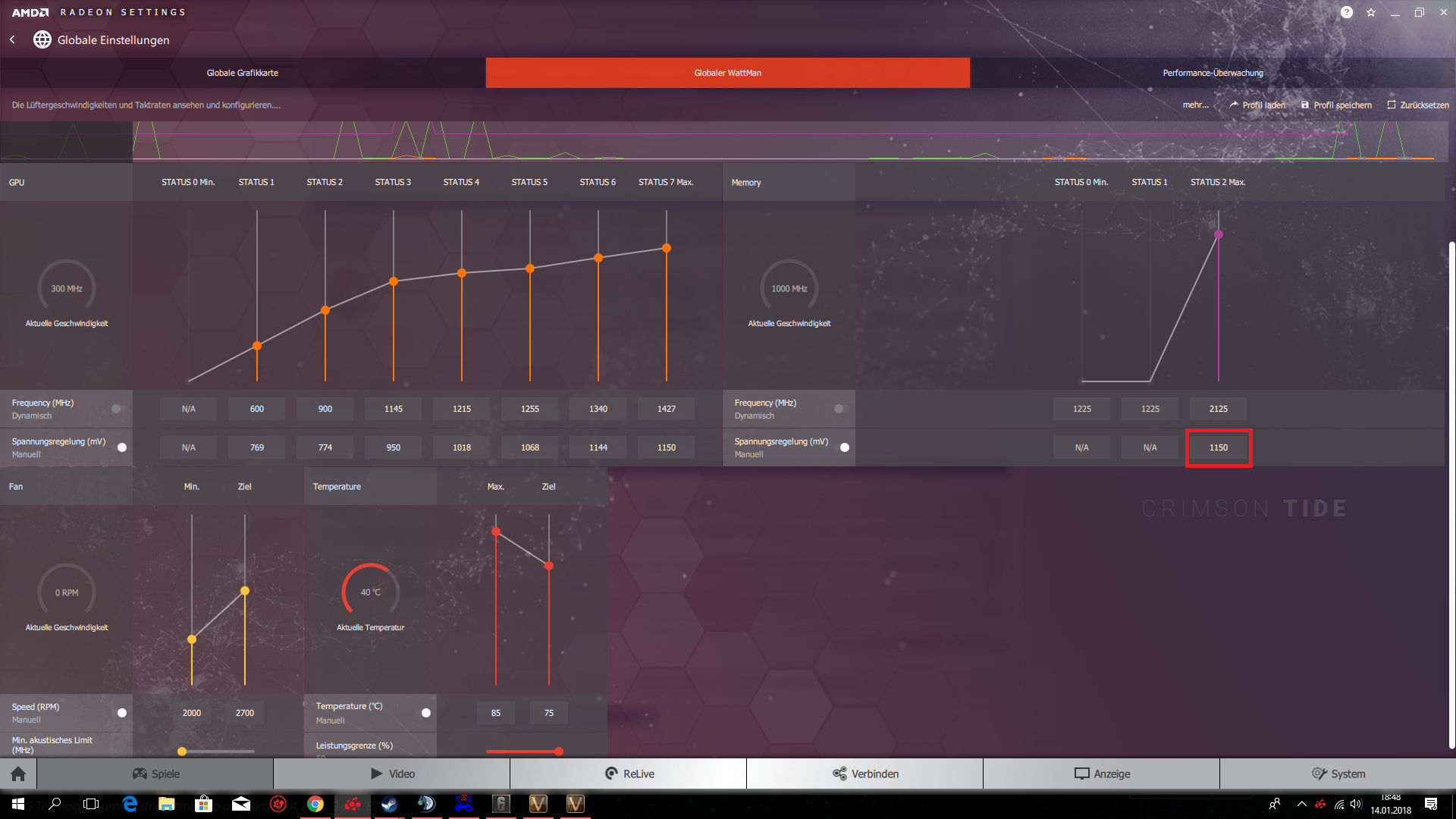

Um das zu beheben muss die Spannung unterem Memory genau so hoch (bei einer RX 580 um 25mV höher) sein wie beim Status 7 des Chips.
Wie hier :
Das müsste die Spannung fixen.
So zumindest hab ich die Spannung bei meiner RX480 gefixt.
