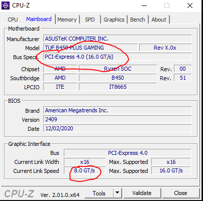

Habe dann bei CPUZ geschaut ob dieses bereits aktiviert ist bzw. ich die volle 16 GT/s bereits nutze.
Ich nutze einen Ryzen 5 3600 mit einem Asus TUF B450-Plus Gaming welches in CPU Z anzeigt, dass es PCIE 4.0 mit 16 GT/s unterstützt.
In dem Bild von CPU Z und GPU Z ist klar erkennbar, dass mein Mainboard und meine Graka PCIE 4.0 sowie die angesprochenen 16GT/s beidseitig unterstützt.
In CPU Z wird mir aber angezeigt das die Graka zwar mit 16x angebunden ist, aber nur die 8 GT/s nutzt.

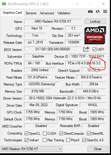

Ich habe dann in GPU Z nachgeschaut und tatsächlich nutzt meine Graka PCIE 3.0 x16.

Meine Frage: Ist PCIE 4.0 notwendig um die vollen 16 GT/s zu nutzen? Und wieso Schaltet meine GPU nicht in den PCIE 4.0 Modus es wird ja angezeigt, dass mein Mainboard genau diesen Modus unterstützt.
Im Anhang einmal die Screenshots meiner Hardware, wo ersichtlich ist, dass diese PCIE 4.0 unterstützen sollte.

Dein Ryzen 5 3600 und dein B450 Board unterstützen "leider nur" PCI-e 3.0.
Und sollte das Board es rein zufällig können...wie es schon mal hier im CB vor längerer Zeit thematisiert wurde, könnte es sein, daß das vom Bios her nicht geht.
Für PCI-e 4.0 Unterstützung brauchst du ein B550 / X570 Board und einen Ryzen der 5000er Reihe.
Reaktionen: GTrash81
B450 Chipsätze können nur PCIe 3.0!
PCIe 4.0 wird erst mit den B550/X570 Chipsatz freigeben, wenn mindestens eine Zen2 CPU eingebaut ist.
Wenn du es im Bios nicht einstellen kannst dann kann es das auch nicht. Selbst wenn cpuZ es anzeigt. B450 ist offiziell nicht pciE 4 freigegeben. Willst du 4.0 brauchst du ein 500er chipsatz

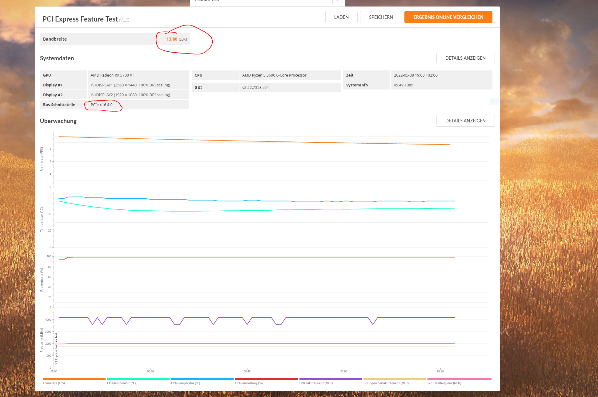

Habe aber gerade mit 3D Mark einen PCIE Test gemacht und siehe da .. PCIE x 16 4.0 und durschnittliche bandbreite von 13.8 GB/s ...
Jetzt verstehe ich gar nix mehr aber nagut werde ich wohl glück haben das es oberflächlich "nicht unterstützt" wird und deswegen nicht so angezeigt wird es aber anscheinend doch im falle der nutzung funktioniert.
Schon merkwürdig das jedes programm etwas anderes anzeigt bzw. einen anderen modus in dem der Slot läuft ausspuckt.
Wird wohl daran liegen das es technisch möglich ist aber nicht mehr "unterstützt" ist :D
Im Anhang sehr Ihr nochmal das es tatsächlich im PCIE 4.0 x16 16 GB/s läuft :)
PCIe 4.0 ist 16 GT/s.
Der Eintrag bei CPU-Z ist Müll und wurde da einfach fälschlicherweiße eingepflegt aber auf keinen Fall ausgelesen oder gemessen.

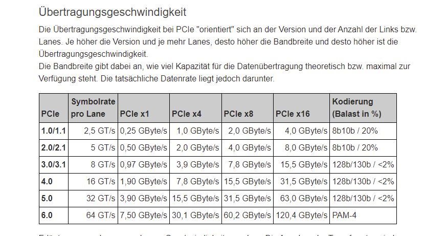

@Luchs99
Das ist falsch, denn 4.0 x16 wäre das doppelte. ~16GB/s entsprechen 4.0 x8 oder eben 3.0 x16 wenn ich mich nicht vertue.
Ja da bist du rcihtig informiert hab gerade nochmal nachgeschaut was die technische Übertragungsrate von den verschiedenen PCIE standarts ist...
Meiner wird wohl tatsächlich unter x16 PCIE 3.0 laufen so wie ich das herauslese.

Hi
@Luchs99
Der Ryzen 3600 könnte es , das Board wiederum nicht.
Was der PCIe Benchmark da anzeigt , ist nur wie er die Karte erkannt hat , bei CPU-Z steht auch nur oben was erkannt hat , masgebend ist für dich aber bei CPU-Z nur Current Link Speed , so wie es auch GPU-Z @ anzeigt.
