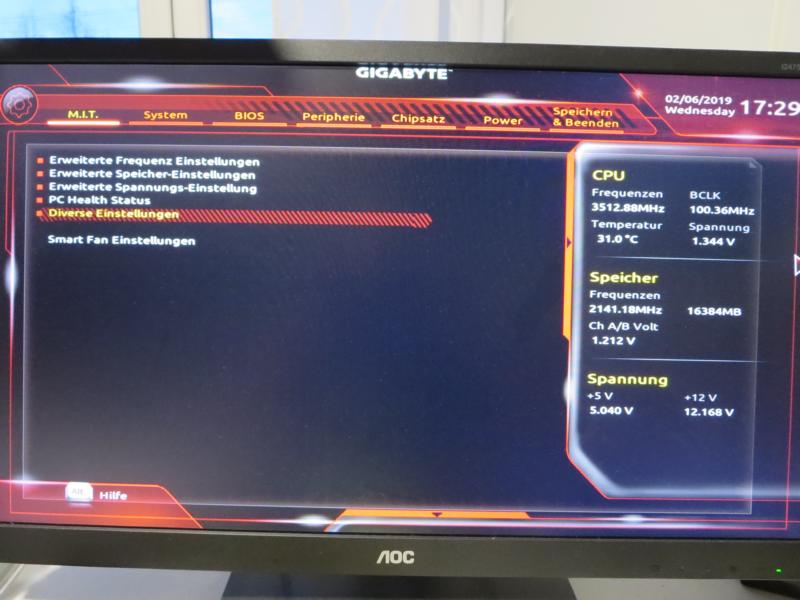

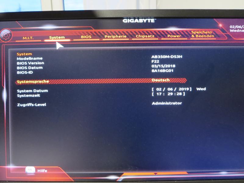

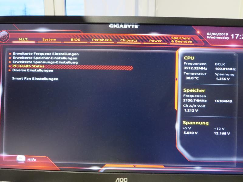

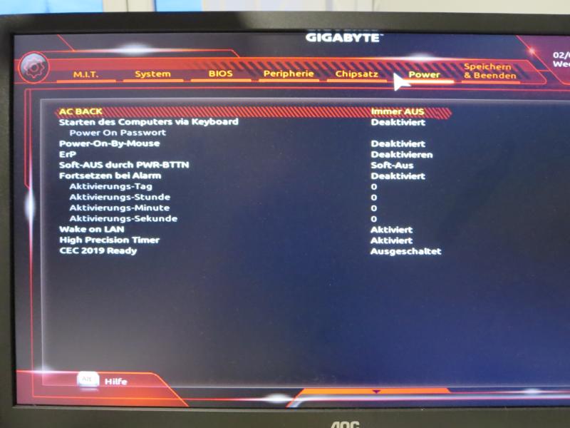

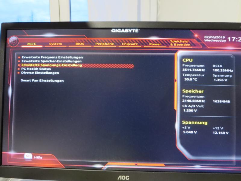

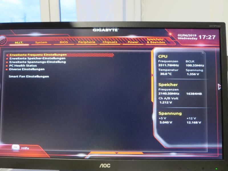

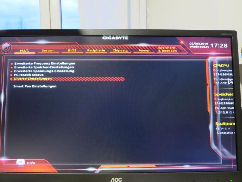

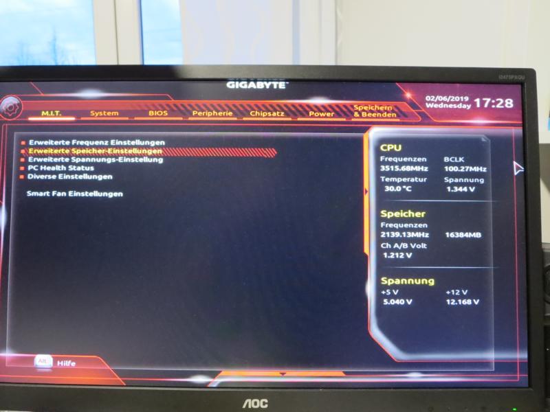

Habe mal Bilder vom Bios gemacht und angehängt.

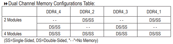

In welchen Slots steckt bei dir der RAM ? , die Riegel sollten in DDR4_2 und DDR4_1 sein
Der Speicher läuft bei dir nur auf 2133 (2140,5), XMP in den erweiterten Speichereinstellungen einschalten und das richtige Profil für deine Aegis (3000 MHz) auswählen.
Was du eventuell noch machen kannst:
Derzeit hast du das F22 Bios drauf das letzte ist das F24 Link , aber Achtung
"Note: Update AMD Chipset Driver 18.10.20.02 or latest version before update this BIOS."
Da der letzte Chipsatz Treiber auf der AMD Support Seite aber älter ist ( 18.10.1810) würde ich die neuere Version (18.50.06 ) von der Asus Seite runterladen Link
Bitte das mit dem RAM unbedingt abändern um auch die volle Geschwindigkeit nutzen zu können (3000mhz). Gerade bei g2200/g2400 wichtig wenn man , so wie du, keine dedizierte Grafikkarte verwendet.

liegt am bios F22 is kacke lad das neuste bios runter
https://www.gigabyte.com/de/Motherboard/GA-AB350M-DS3H-rev-1x#support-dl-bios
und hau das drauf, dann Ram einstellen, am besten Spannung der SoC und der module manuell einstellen.
Das board is nicht der hit vor allem bei den spannungen muss man manuell eingreifen sonst hast noch öfters
black and green -screens mit dem 2200g.
