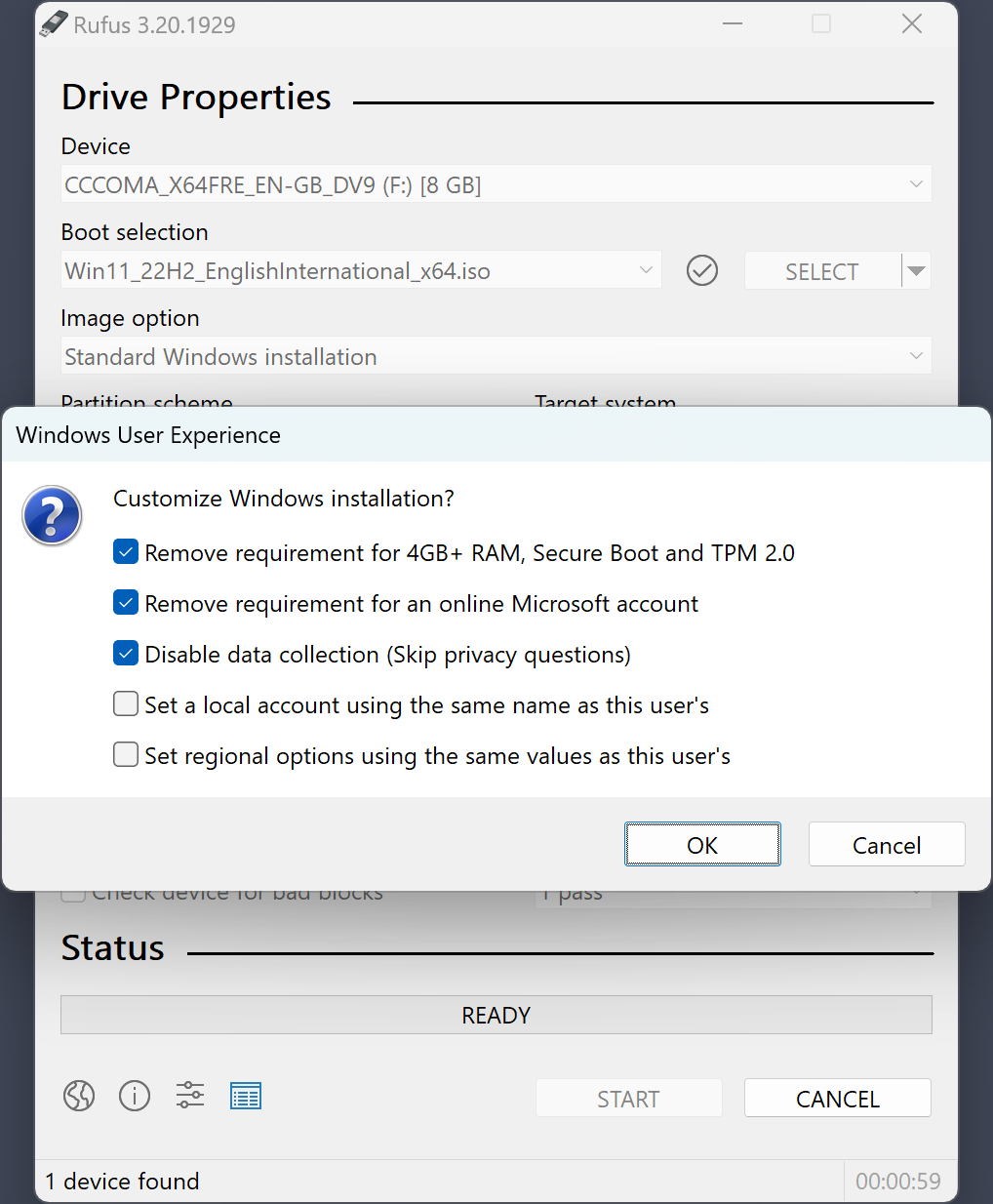

Der 2200G ist Win11-tauglich, wird aber nicht seitens MS offiziell unterstützt. Mit dem Tool Rufus und aktueller ISO kann man es umgehen und es funktioniert auch.
https://rufus.ie/de/
https://www.deskmodder.de/wiki/index.php?title=Kategorie:Windows_11
https://www.deskmodder.de/wiki/index.php?title=Windows_11_auch_ohne_TPM_und_Secure_Boot_installieren
