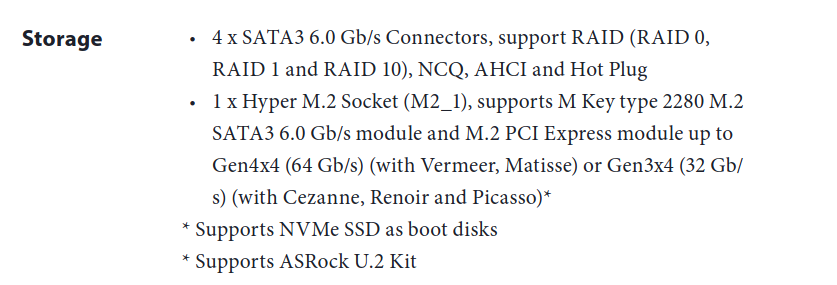

funktioniert darauf eine NVME als boot-drive? Habe ein youtube Video gesehen wo behaptet wurde es fehlen irgendwelche PCI-E Lanes dafür? Aber ich kenne mich nicht aus.
Natürlich. Nur halt mit PCIe Gen3 und nicht 4.
Wie was mit welchem Prozessor angebunden ist, steht übrigens im Handbuch des Mainboards.
https://download.asrock.com/Manual/B550M-ITXac.pdf
Was beschnitten wird sind die Lanes für die GPU, der x16 Slot ist mit der APU nur mit x8 angebunden. Und hier ebenfalls nur mit Gen3.

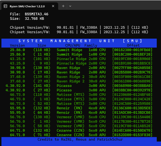

Der Ryzen 2200G wird auch mit aktuellem Bios 3.46 unterstüzt.
Keine Ahnung, warum ASRock da in der CPU-Supportliste keine Ryzen 1000 und 2000 auflistet.
Mit dem Tool SMU Checker kannst es überprüfen, wenngleich es aber keine Garantie gibt das der auch damit bootet. Dort werden lediglich die jeweiligen SMU aufgeführt.
