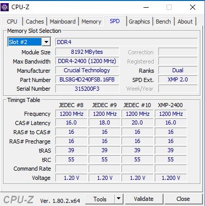

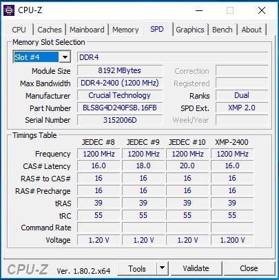

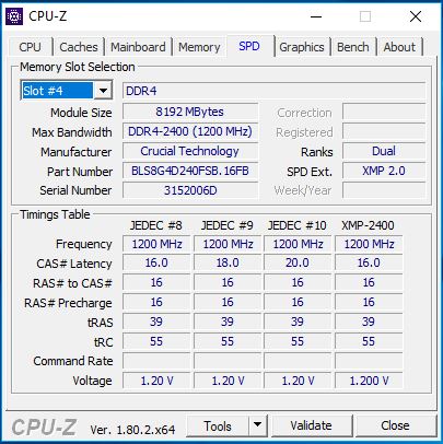

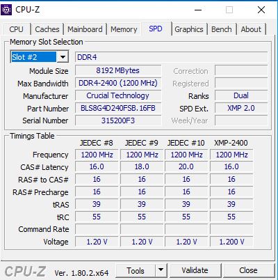

Die Daten auf den Beiden Bildern sind in Ordnung.

@Robo Da trotz 1.4V der Takt bei 1.55 GHz Gepinnt habe genau das gleiche Problem wenn ich die Spannung Manuell einstelle.
Das ist aber zur zeit immer ein Problem bei Ryzen Overclocking
@eierfeile Setzt mal das Bios auf Default zurück und lade nur das XMP Profil. Danach so ins Windows Booten und Stress-Test laufen lassen.

Nur hat er kein Problem mit 1.55GHz... und XMP bringt bei diesem RAM zumindest bei den Haupttimings auch nichts (ob es bei den Subtimings Unterschiede gibt könnte man natürlich schauen).
