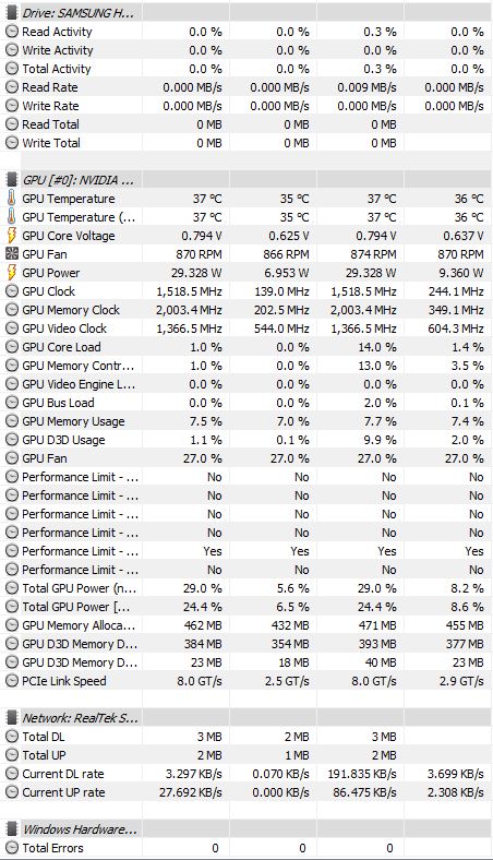

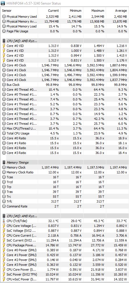

Davon abgesehen wären Bilder aus HWiNFO und CPUz (alle...) nicht schlecht.

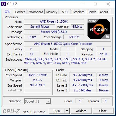

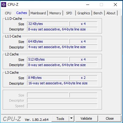

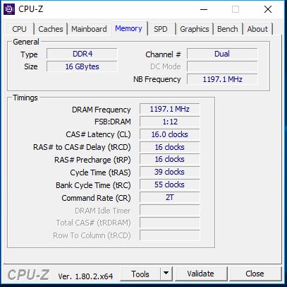

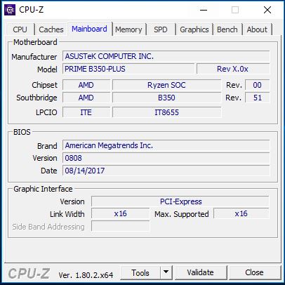

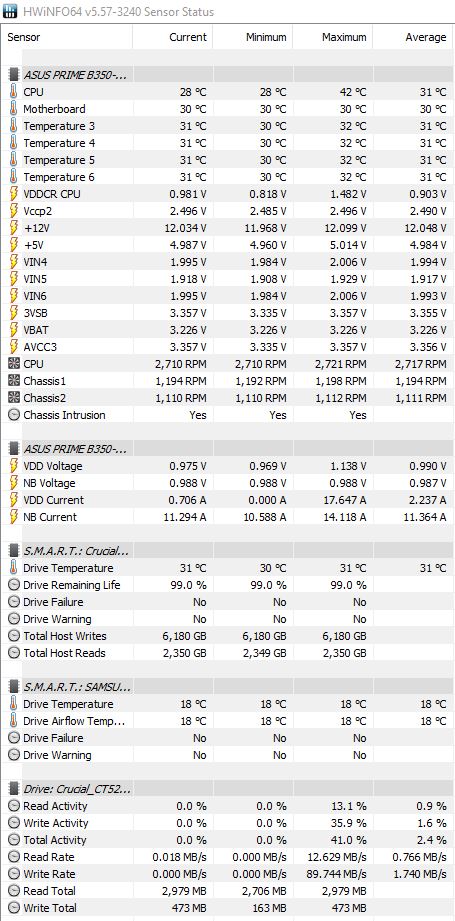

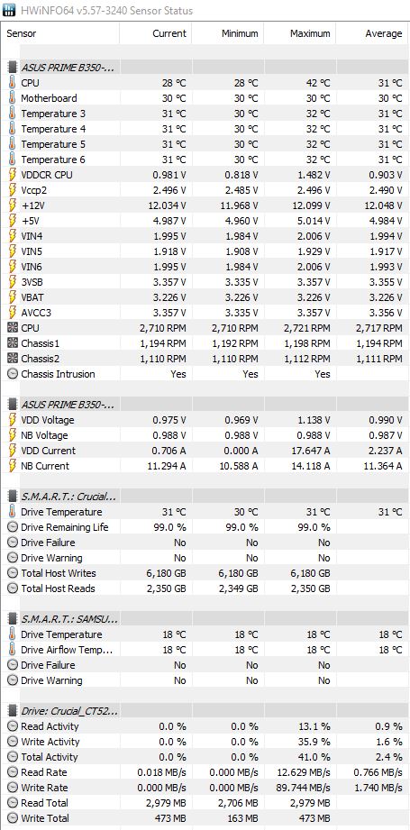

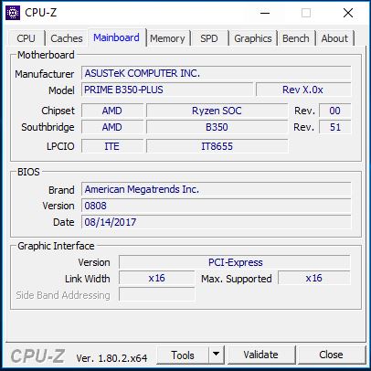

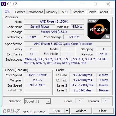

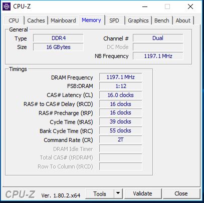

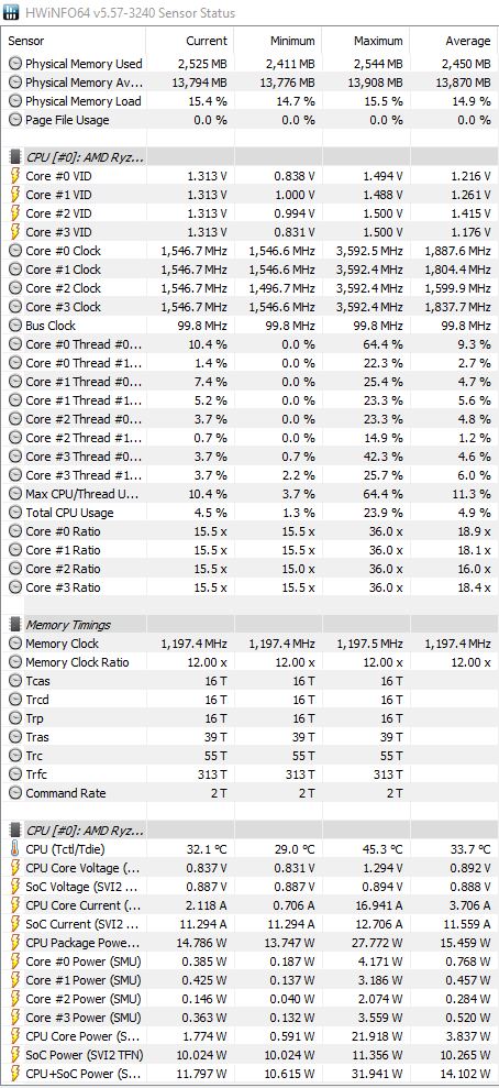

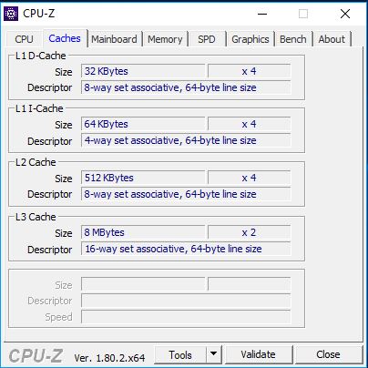

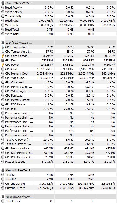

@Robo32: Habe mal die Screenshots von HWiNFO & CPU-Z angehangen:
CPU-Z1.JPGCPU-Z2.JPGCPU-Z3.JPGCPU-Z4.JPGUnbenannt.JPGUnbenannt.JPGUnbenannt1.JPGUnbenannt2.JPG
@eierfeile setz mal das Bios auf Default und Boot nochmal ;) Sieht hoch wahrscheinlich nach 1.55GHz Bug aus

Kannst noch "SPD" aus CPUz nachreichen?
Wo siehst du das?
