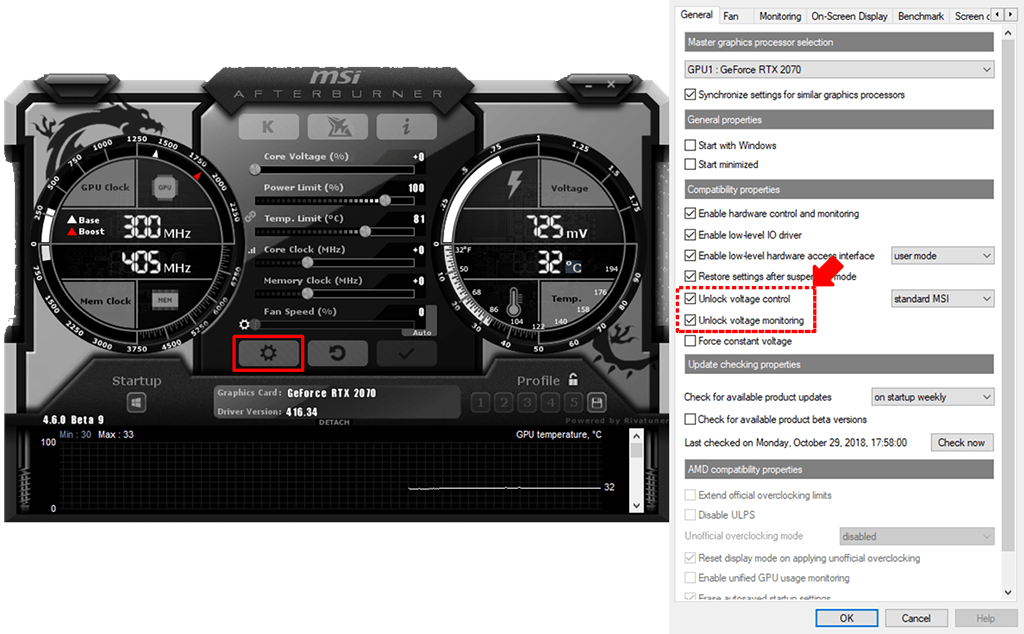

Für die RX580:
Installier die neueste Version von Msi Afterburner und schau ob du die Spannung senken kannst.
Wenn nicht musst du es noch in den Optionen freischalten:
Dann kannst du dich auch nach unten tasten und zb. immer mit einem Run Unigine Heaven gegentesten.
Unigine Heaven Settings: 1080p, DX11, 8xAA, Details Ultra, Tesselation Extreme
Auch hier sind etwa -0.075 bis -0.125V realistisch.
Zu tiefes Undervolting sorgt für Grafikfehler in Unigine Heaven oder Absturz dessen.
