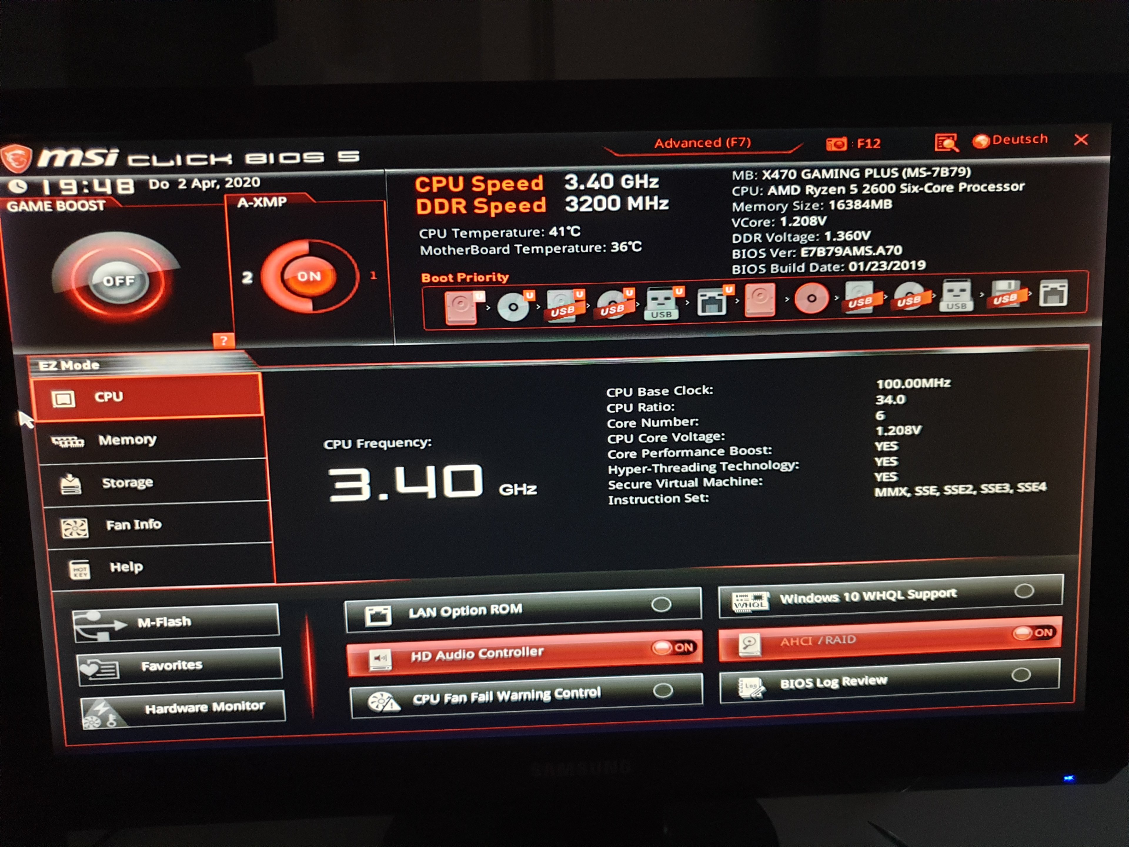

So,
Bios wurde zurückgesetzt. Anschließend war es schon mal deutlich besser, aber immer noch bei 90 grad.
[IMG]https://pics.computerbase.de/forum/attachments/783/783234-d0911a0a14c5941fb5099f0d9878661d.jpg[/IMG]
links oben war vorher der Game Boost aktiviert und dadurch lief der Lüfter immer auf max. ich denke es wurden aber noch ein paar Einstellungen geändert.
Hab dann noch vom Prozessor und dem Lüfter die alte Wärmeleitpaste entfernt und mir eine neue Besorgt und siehe da, ich denke jetzt sieht es gut aus.

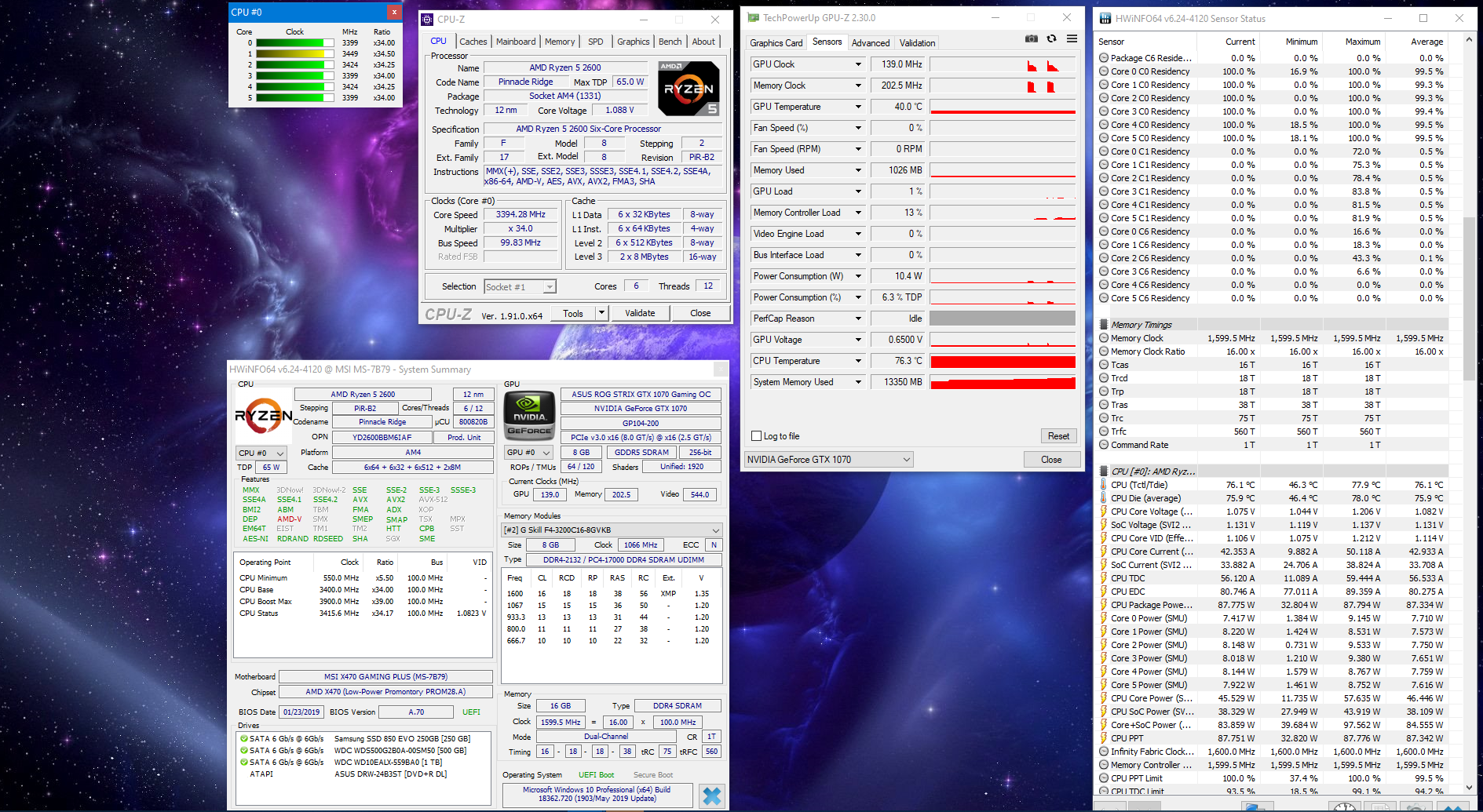

XMP wurde im BIOS aktiviert aber wie kann ich sehen ob der speicher jetzt schneller läuft?
[IMG]https://pics.computerbase.de/forum/attachments/783/783235-7c9a30adc189cb5ca870c1caae7a93fe.jpg[/IMG]
Vielen Dank für die schnelle Hilfe ihr seid die besten :-) Jetzt kann ich wieder vernünftig streamen :-)

In CPUz unter "Memory" steht wie dieser läuft.
Sieht man schon auf der HwInfo anzeige unter Memory Timing, der Speicher Läuft auf 1599,5(3200) mit niedrigen timings, also XMP aktiv. BIOS zeigt auch DDR Speed 3200.:freaky:
Ohne XMP würde da 1066(2133) mit 20er Timings da sehen.
